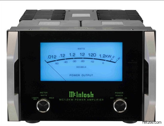

一台10瓦的功放,同一台100瓦的功放,其实差别不大,见图。
指针一般会在1.2-12间摆动,很少超过12.

愿闻其详.
楼主是得道高人,就是悟性差点,要比其他同道中人修炼更多时间。
楼主的观点可能是要推动节省能源。
听一般音乐2-3瓦就行,大动态爆棚时2-300瓦也不嫌大。
还要看音箱的灵敏度才行,呵呵。
电路的工作方式是灵魂,标称功率不代表有用功率.峰值功率与额定功率差距海远...
回复 1# kick 的帖子 幽默的错误
       有条件的各位发烧友做个实验,选择一对10或12英寸以上的现代音箱,分别用 7 至 40W 的(胆机或石机均可)小功率抗音机和100W以上的(纯甲类更好)大功率抗音机;各自播放一小段交响乐:曲目选择(TELARC 的Round-Up《万宝路》第5首),从第一秒到第四秒观察喇叭纸盘,同是开到80至90分贝的声压,用大机推时几乎看不见有明的前后震动,用细机推就明显见纸盘有前后往返的动作了,声音解像由本来的交响乐已变成混响曲啦。
   以上试验就是大小功放推现代喇叭的分别,从客观上讲两者是控制力的分别,从技术上说是机器电能内阻的高低,表现在输出电流的功率优势差别;此时用交流指针电压表,测量不同功放推动的喇叭接线端子,电压可能都只是10伏特左右(V平方除R=W),但用视波器测量大机那边电压峰值己超30伏特的显示了{指针表的显示有时间惰性,针摆只能显示秒级平均值}!故此现代音箱播放临门一脚的交响乐时,是要求有质素大电流的功放服侍,才能做到气定神檀的,看见纸盘作动实际上是不够功率另喇叭运动、与音乐节奏相同步了!(以上论述测试对小震幅古董或高灵敏度喇叭无意义)
      楼主说是很对的“一台10瓦的功放,同一台100瓦的功放,其实差别不大......
                                                         指针一般会在1.2-12间摆动,很少超过12.”幽默

看使用场合。在一个家居小居室和一个大会堂或电影院需要不同的功率;还有播放节目的内容,交响乐和人声、独奏也是需要不同的功率。个人感觉在家居小客厅10W的功率是足够了,只要音箱的灵敏度不是特别低。
