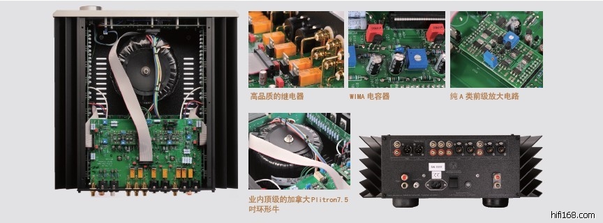

打开机箱,赫然可见占了机箱三分之二面积的一个超大环形变压器,是业内顶级Plitron7.5 特大环形牛的产品,电容是WIMA 的,负责信号放大的功率管每声道一共有20 对,直接装在左右两侧的形状夸张的黑色厚铝上,这样做的好处是功率管的热量可以直接通过散热器散发出来,而铝板的形状做得那么夸张是为了让散热面积更大,因此能很有效率地散热。电路板一共有两层,信号通过上层电路板的端口输入进来之后,采用精密继电器切换,然后进入左右两个声道高级输入电路,再交给装在机箱左右两侧的功率管放大,下层线路板为电源滤波电容阵列,和多级高速低内阻稳压整流电路,提供充沛的电源然后输出到喇叭端子。线路布局紧凑而整洁,一看就是大厂作风。
