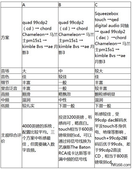

新入手罗技SQUEEZEBOX touch,今天(周六)大清早就在自己的客厅hifi 系统上做了对比评测,下面给大家分享一下。
原系统配置为:cd quad 99cdp2; 信号线 chord
Chameleon;功放马兰士pm15s1 ;音箱线kimble 8vs;音箱ae 月影3:
cd电源线为艺康斯 Big Orange,功放电源线为kimble
PK14
试听信源cd为 正版tas2007,数字信源为 tas2007  eac 抓轨的ape、近来听到出耳油的 李治廷  -《今天开始》2nd Version ape---09. 岁月轻狂 (电影-「岁月神偷」歌曲)10. Echoes of the Rainbow (电影-「岁月神偷」歌曲)。
对比试听方案如下:
A方案为cd信源方案,即 quad 99cdp2 (cd)→ chord
Chameleon→ 马兰士pm15s1 →kimble 8vs →ae 月影3:
B方案为罗技SQUEEZEBOX touch作数字信源方案,信号线及后端不变,Squeezebox touch→ chord
Chameleon →马兰士pm15s1→ kimble 8vs →ae 月影3:
C方案为罗技SQUEEZEBOX touch数码同轴输出后交由带DAC功能的99cdp2解码,较方案A增加一台信源和同轴线: Squeezebox touch →qed digital audio 同轴→ quad 99cdp2 (dac) →chord
Chameleon→ 马兰士pm15s1 →kimble 8vs →ae 月影3。
最后编辑lkpower 最后编辑于 2010-09-18 16:09:34
听感汇总

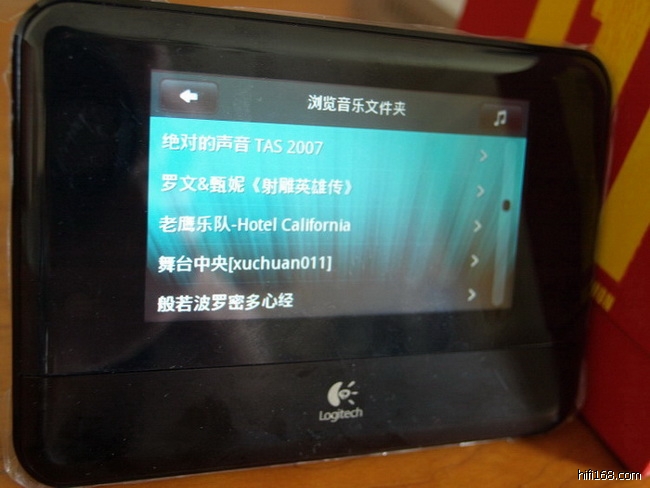

界面部分中文化
Squeezebox Server安装在电脑后,电脑可以作为服务器通过无线网络传输音乐数码流,这时touch作为播放器可以显示中文曲目。

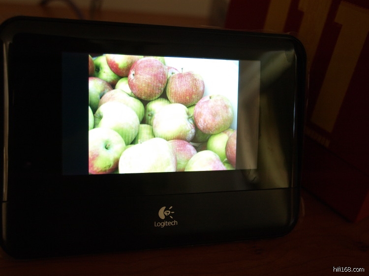

待机时钟
待机时Squeezebox touch可以选择屏保类型:可以是时钟,也可以是u盘照片或网络照片,也可以来自flickr。
