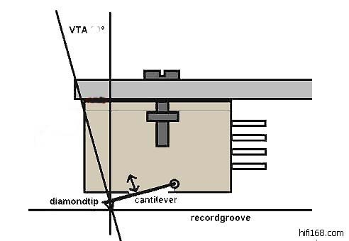

2010-05-25 17:04
wayned已经解释了VTA了。
从力学的角度来说,母盘刻录时,刻针是不可能垂直的。
但好像也没有标准的角度,大概设置在80度左右凭听感来微调。
(2010/5/25 17:04:26 上传)

阿杰兄好多谢你啊,我刚才就想找你之前曾发过的这张图,可惜就找不到,我记得当时从你的图看唱针是不与唱片垂直的,你真是及时雨啊,本来今晚下班后想办法把唱针调垂直的,现在看来不用了,要不又要折腾了,多亏了你和各位热心的兄弟们,论坛有你们真是好,谢谢大家!
