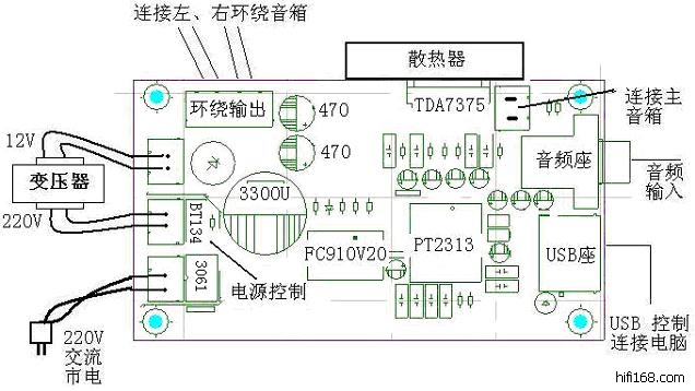

电路板布局指导
3为电路板布局示意,尤其需要关注220V交流电源的输入输出布局,尽量远离模拟音频放大电路。同时USB线路也尽量远模拟音频放大电。
PCB
布局图

主要元器件选择
PT2313TDA7375以及可控硅BT134-600E都是比较普通电子元件,一般电子市场都容易买到。变压器选择单12V,功率在30W左右的,低音炮音箱可选择30W左右的中低音音箱,环绕音箱可以选择10W左右的高音音箱。FC910V20是深圳市FreeIt电脑智能音响设计工作室设计提供的电脑智能音箱专用控制芯片,价格大约在4元人民币,并配有免费的电脑主机界面软件,可直接发送电子邮件到freeit_sz@126以及直接通过电话0755 33317263 申请相关资料和样板套件。其他电阻电容没有特殊要求,要其参数满足原理图中标注即可。
