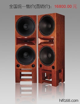

L&T贝多芬215T是北京林涛村上音响工作室的产品。当初制作箱子主要是自用,有发烧来听过都赞叹声音好,于是赶制作了10多对箱子,深受欢迎。

贝多芬215TS设计为大书架式,单元排列为哑铃式,矩形木质号角上下各一只15
英寸低音单元。箱体的前障板在密度板上又加厚一层多层板,以取得更佳的谐振特性。低音单元是从后面安装的,从障板的单元开口断面可以看到多层板清晰的纹路。障板下方两侧是两个倒相孔,但该箱的声学结构并不是纯倒相式,箱体内部的倒相管长达一米,几乎已失去了低音反射作用,这种方式是一种共鸣与倒相相结合的低音补偿方式,它比纯倒相结构有更清晰的低频。
215TS2.5分频,分频点分别为100Hz550Hz,也就是说两只15英寸低音单元分别负责550Hz100Hz以下的频段,而号角要负责550Hz20kHz的频段。550Hz以上的中频靠号角将44mm的高音驱动器向下延伸至500Hz。这款号角的喉口部分使用一只铸铁的号角嘴,扩展形状由圆逐渐过度到方,然后与方形的木号角吻合。铸铁喉口增加了声波的辐射能量,而木质的号角使声音变得有质感,较大的开口使低频的下潜得到加强,从而使中频具有足够的能量。另外,该木号角的入口处设计为一个比正常截面积略大的腔室,声波从铸铝喉口进入木号角后先在这个腔室扩散,然后再行压缩驱动,最后从木号角扩展出来。声波经过两次压缩后使惯性得到缓冲,从而改善了声音的指向性,对瞬态相应也有所加强。该号角使用进口实木多层板制作,工艺精细,纹理清晰,与实木的箱体木皮自成一体。
215TS的声音看,其两端延伸较好,除了号角和低音箱体的特殊设计外,分频器的设计也起到一定作用。美乔在音箱设计上历来有许多打破常规的招数,215TS的分频器也有其独特之处,具有易于独立调节某一点的多点多层滤波特性。就是说可独立调节的点较多,互相之间的牵扯较少,不至于牵一发而动全身。这样就较易于进行某些细微的调整,更完美地实现频响的宽度和频率的均衡。
听感上:低频表现在听《藏密》中的仪式一曲,粗犷的长号显示出饱满的中低频密度,时而出现的大鼓表现得深沉而有弹性,较显著的特征是低音的层次清晰,质感良好。
中频表现在肖邦的《英雄波罗乃兹》中,215TS的中频有着丰富的细节,轻松开扬的号角特性很明显,音场开阔自然,定位感和层次感很好,可以清晰地表现出空间的混响,钢琴连续的和弦音演奏表现出清晰的层次和共鸣。丰富的中频和号角的宽松聆听人声有很好的质感和定位感,播放帕瓦罗蒂演唱的“今日无人入睡”,表现出良好的结像力和密度感,声音开阔而有穿透力。另外,215TS的高频透明而不紧张,基本上感觉不到号角的尖锐性,聆听小提琴是一种轮廓清晰,顺滑流畅的音色。同时,良好的高音也是中高频细节的功臣,相得益彰。
总体来讲,215TS的声音中性自然,清晰纯正,虽然使用两只15英寸单元,但低音不冲不混,在一般家庭中使用不会有空间小的忧虑,由于声音轻松自然,即使播放大动态的音乐也不会产生压迫感。另外,215TS的体积按双15寸号角音箱来说已经是不能再小了,即使在20平米的房间摆放,视觉上仍然很谐和。以215TS的规模和品质,是一款非常超值的音箱。拥有一对双15寸大型音箱不是一件容易的事,这款物美价廉的音箱可以使普通发烧友将梦想变为现实,相信你一定会喜欢它。
