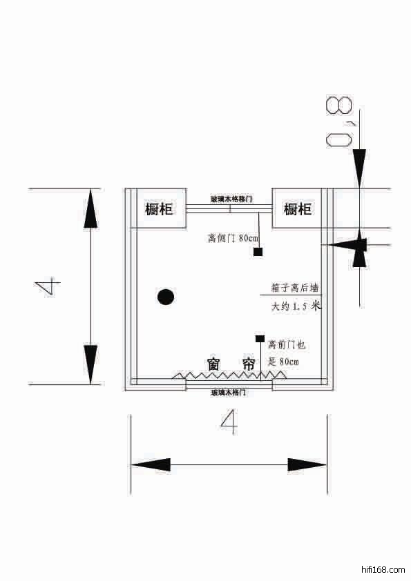

搞了套入门的pc-hifi系统,放在小客厅内,房间基本是4m*4m正方形,东西向为砖墙墙体,南面则是一扇玻璃木格门通向阳台,北面本来是外部空间连通的,现在则是作了那种组合橱柜以及一扇移动玻璃木格门。这是现在的摆位箱子中心离后墙约1.5米,离侧门及前门都在80左右,听音位基本和箱子呈等边三角形;箱子没有内凹,另外层高3.2米,请问该如何改进才比较好?

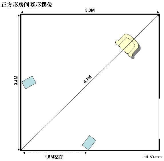

建議您採用這种擺位方式
正方形的房間採用這种擺位也許是最佳方案
試試看吧

原帖由 seestar小乐 于 2008-10-27 12:36:00 发表
建議您採用這种擺位方式
正方形的房間採用這种擺位也許是最佳方案
試試看吧
[attachimg]114654[/attachimg]
谢谢小乐啊,我回去试下。。,另外实在不行的话还有间4*10米的大房间可利用,不知会不会比这间正方形的要好啊?
最后编辑xueygh 最后编辑于 2008-10-27 13:10:21
二楼朋友的 方法比较好,菱形摆位法
