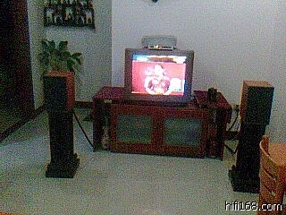

不知道右边墙角放吸音拄好不好,还有左边窟窿能放扩散板么?请各路英雄指点。

还是先介绍一下环境的大小、用的器材,还有现在听起来有什么问题再说吧。无论环境、器材、搭配等,要求改动或者变更的,应该都是出了问题要请大家帮忙出主意补救,那不如干脆说出来是出了什么问题,好过问这种泛泛的令人无从说起的问题。

说出你具体哪些地方不对,声音方面别人才可以给你解答啊.我朋友家也跟你差不多声音却很平衡,就是声场差些,问题不是很大.声音个人觉得首先还是要平衡,再调其他,

右边墙角放吸音拄和左边窟窿放扩散板都太影响你房间的美观,那个柜门能取掉的话取了算啦,把器材露出来,给箱子前放块毯子就象那么回事了。

器材是:CD :马兰士CD63SE,正想搞解码器。
后级功放:Roksan 早期的作品,8欧 70W 型号是:casplan
胆前级:音乐传真X-PRE (猪仔)
箱子: 丹拿听众52
信号线材: 富盛买的ALAS 真相系列信号线,用来接CD那边。
旧的超时空P33信号线,接前后级。
喇叭线: Winkll兄的800
电源线: Winkll兄的300
现在的感觉是,人声聚焦偏右边,乐器的定位较模糊。还有就是总感觉音场左边听少了很多东西一样,还有中低频搞不好声音有点向前冲。高频也延伸不够,低频混促。已从电箱拉专线给系统单独使用。
这个听音环境是:485CM 长 314CM宽 280CM高,请教大家我的不足点在哪,该怎样调校好?

估计多是环境硬伤造成的比较多吧!

一些小小的意见:
乐器的定位较模糊,高频延伸不够,低频混促这三点,估计跟你的CD机和前级很有关系,尤其是前级。这两者都是以音乐味见长,高频延伸、分析力和控制力都是弱项。
另外乐圣的后级能否推好和控制好单拿听众52,我始终还是有疑问。
从照片上看,右边是实心墙角,左边应该是很大面积的木板推门,差别也太大了些。左右音箱到侧墙的距离好象也不相同,从地板上看两箱间的距离好象也不超过一米半。不知对否。

两箱之间距离1米5多点,两箱到侧墙距离是不同的,左边分别是2间房的房门。细钊兄眼利
