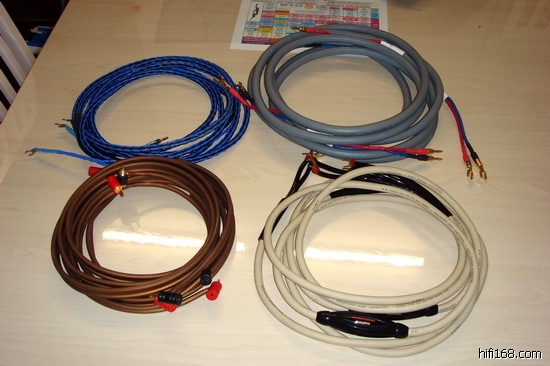

为此,问朋友借了二对喇叭线:2800块的天仙配Musicwave和1600块的超时空的Prime 500。自己手里有一对2500块的金宝老款8TC成品线和一对1600块的VDH D352散线喇叭线。四对线放在一起做了一个简单的对比。

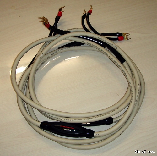

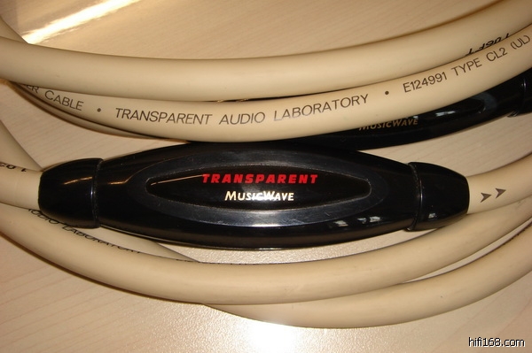

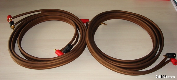

天仙配Musicwave属于温暖宽松的风格,声音柔美厚实一些,中频饱满,听人声和吉他是三对喇叭线中最出色的,两端延伸表现一般,高频的泛音略少一些,低频潜得也不深,是一对很讨好耳朵的喇叭线(在我用Elac 208.2的时候就是用的这对喇叭线,后来升级602就把这对喇叭线卖掉了)。不过问题是Musicwave的两头都是Y插,而且在中国买不到香蕉叉的版本(不知道极品代理为什么不引进香蕉叉的版本),95%AV功放都无法接Y插,包括NAD T763

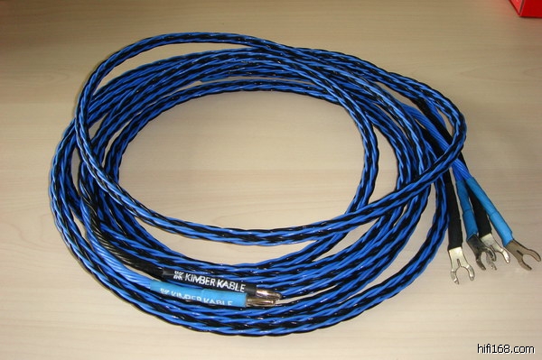

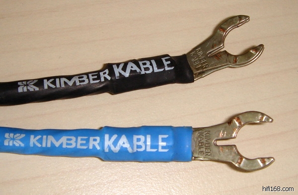

我手里的金宝老款8TC是原厂的成品线,不是散线做的。当时买的一头是香蕉叉,另一头是Y插,就是怕万一哪台功放或者音箱只能用一种插头,看来当时的策略是很正确的,呵呵。不过在声音表现上,这对8TC的确是老了,声音明显有些缩在一起,不开扬。而且这对线虽然已经用了四年多,但感觉还是不够流畅,两端延伸也比较保守,不知道新款的8TC是否有所改进。虽然这对8TC是原厂的成品线,但所用的香蕉叉和Y插实在是寒酸了一些,还不如普通的15块钱一个的,这方面要BS一下金宝厂家,太抠门了吧。
最后编辑SMERT 最后编辑于 2008-10-13 18:27:56
回复: 选秀记

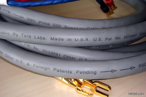

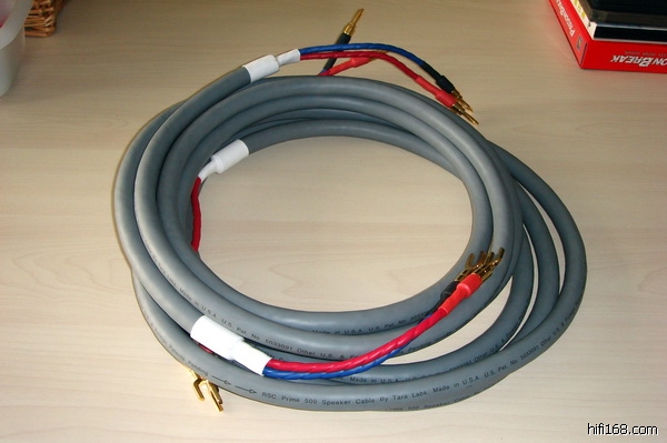

接上Prime 500之后,我并没有对这对喇叭线有太多的期望。我听过几次超时空的Helix 8,其中包括一次在JBL 4428的大系统中听的。我觉得Helix 8实在一般般,就是价格便宜而已。Helix 8的两端延伸和分析力在千元级别的喇叭线中是非常不错。虽然Helix 8的两端撑开了,但其最大的问题就是中频有些凹陷,人声不够饱满,搭配不好声音很容易偏薄。这样的声音走向可以与胆机或者厚声的组合进行互补,但Helix 8中频有凹陷的问题是其天生的缺点,无法解决。所以我从来不向烧友推荐Helix 8,因为它没有做到高中低三段的平衡。那么Prime 500又是如何呢?
通过在系统上的试听,Prime 500依然保持了超时空细节丰富,两端延伸较好的特点,在中频比较平直,没有凹陷的问题,高中低三频段都比较均衡。可能就是在中频这一点上,超时空把高一级的Prime 500Helix 8拉开一些差距的地方。它比老款8TC的声音要流畅,虽然不象天仙配Musicwave柔美厚实,但它能做到比较平均就是非常难能可贵的了。这种比较平衡的风格很符合老爸影院系统的要求,较好的两端延伸和丰富的细节有助于声场的表现和还原电影中的低频冲击力。与另外两款同价位的入门级喇叭线AQ CV4Type 6相比,Prime 500明显能量感更强,两端延伸更好。

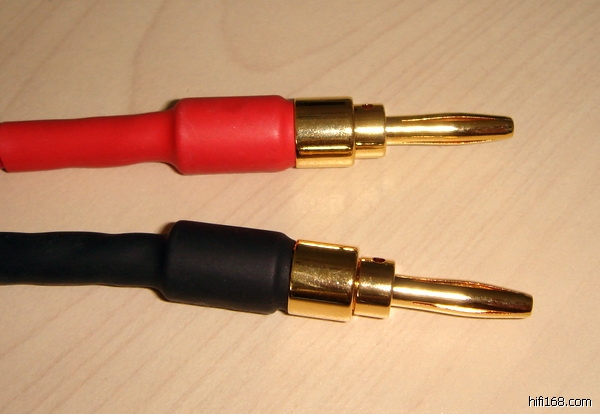

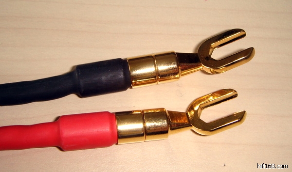

Prime 500的接头做工非常好,用料很实在,与接线端子的接触很紧密,与任何三四千块的喇叭线相比都是只赢不输。而且可以更换Y插和香蕉叉的设计也方便在不同环境和器材上使用,也只有MITVDH等少数厂家才提供这样的设计。
HIFI系统中,如果用的是胆机或者厚声的晶体管功放,希望能提升一些速度感和分析力,那么这对Prime 500绝对非常棒的入门级选择。

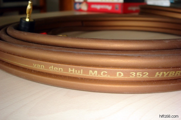

VDH D352VDH三款很有名的散线的中间一款,之下是CS122,之上是Magnum(红衣主教)。我用过CS122,也向Dreamcatcher版主借过红衣主教试听,感觉CS122相对声音瘦了些,而红衣主教相对中低频多了一些,D352倒是相对平衡一些,所以保留了一对D352做备用。D352的声音很中性,中频不象Musicwave那么柔美,它的中高频分析力略低于Prime 500,但D352的全频能量感和声场表现是这四对线中最好的。用最简单的话来概括,D352基本就是把信号准确地传递给了音箱,不做修饰,不象Prime 500会提升分析力和透明度,也不会象天仙配Musicwave会增加韵味。不过手里的D352是散线,不符合老爸的要求。如果这对线是原厂成品线,那么价格要超过3000块了。
从这次简单的试听对比来看,Prime 500可以说是这几年我听到的性价比最高、做工最好的入门级成品喇叭线了。我已经通过朋友预订了一对3米长的Prime 500喇叭线,明天就将正式入住老爸的影院系统了。
