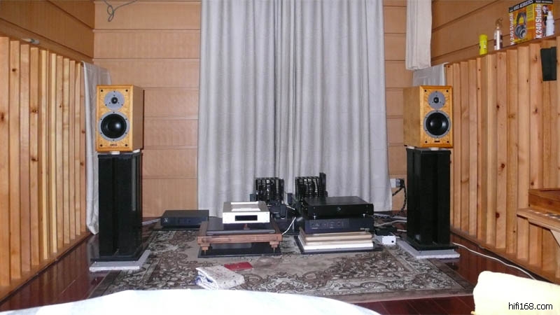

我就是您说的上海发烧友,3008A可以说是非常的优秀的机器,关键是他的变压器素质绝对可以和进口的高级货一比高低,在静态无信号输入时,如此大功率的胆机,交流哼声低不可闻,实数不易!对比的进口胆机为英国名机AUDIUO NOTE 的300B,在离开低音单元相同距离时(20cm),居然交流哼声明显大于3008A,不知道是接地不良还是其他原因。
3008A作为国产胆机有着甲类40瓦的功率!(阳极电压是900v),老款是用300B做推动管推805单端工作在纯甲类状态,新款改用2A3推,音色上各有特点,个人认为用2A3推动更加合理,300B过强的推动电压可能会引起805末级放大管的过载,引起失真,推动电压未必是越大越好,只要达到预定的推动电压即可。这个机器由于成本和市场售价的因素,在很多方面都只完成了一半的工夫,正是发烧友可以大肆磨改的地方。我本人也是在胆机工程师老张的帮助下对该机器做了全方位了磨改,包括修改了前级电路,换了其他型号的前级管(注意是其他型号,不是相同型号不同品牌),改进了电源滤波,每一级放大的退交流滤波,内部走线,等等很多方面。目的只有一个:就是进一步增加其推动力。由于本人的喇叭是是非常难推的1.3SE。增加其推动力是首要考虑的方面,当然还有其他很多方面的磨改,如果发烧友有兴趣可以和我探讨:sl750915@hotmail.com / 13901969624。总体听下来,无论是播放大布头爆棚的交响乐,还是委婉动听的单乐器作品,都能很好胜任。当然音源和线材同样重要。但功放是首要因素。
  国产胆机其实综合素质还是不错的,无奈成本和市场售价,很多方面都没能做到位,实属可惜。做好了,很多国外名机都不是对手,这个也是为什么国外名机售价昂贵的原因之一,当然还有品牌的因素。现在老外都喜欢用中国人做的胆机,便宜又好声,(就样子和工艺粗糙点),惟独咱中国人自己偏偏觉得国外的胆机总比我们强。发烧友还是要多比较,多听,凭耳朵收货。欢迎本地发烧友来我陋室视听品茗。
