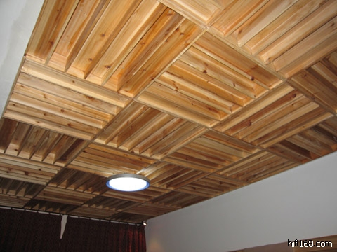

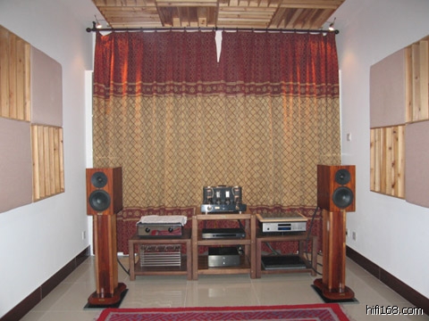

新房终于装修完了,真累人啊,听音室装修较简单,以后再调整,目前低音较多,有驻波,面积15平方米,先发图.

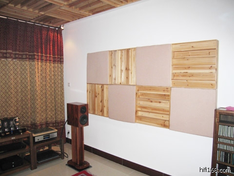

这是侧墙,扩散板加布包海棉

顶部二次余数扩散板,在掏宝上"西城秋色"那儿买的.

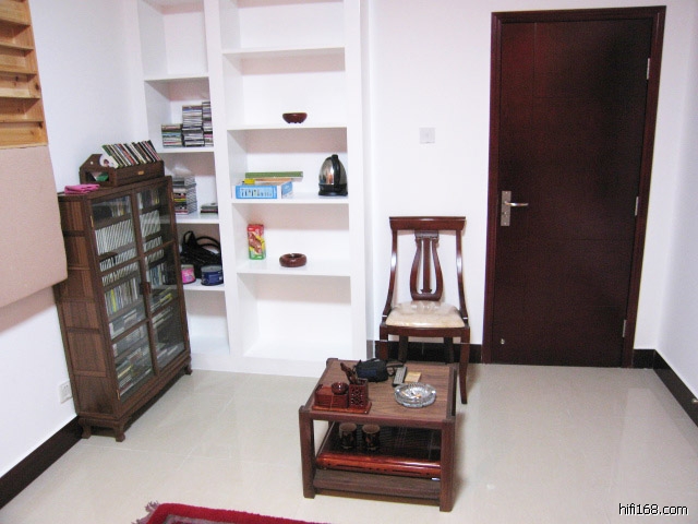

现在还没有搬入新房,皇帝位临时用一把餐桌椅,

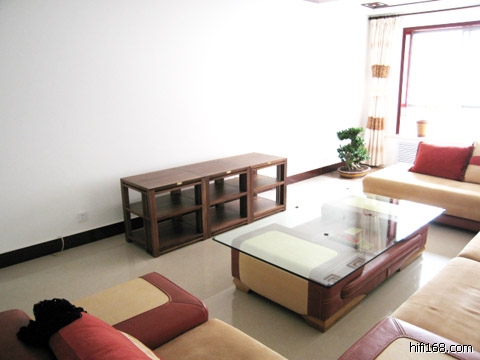

客厅三个爵士机架,家庭影院用.在掏宝网
jews_3
那儿买的,豪华的,价格挺实惠,掌柜人也不错.

兄弟辛苦了!后墙和天花板做的很正确!侧墙处理的矛盾,这几个反射点必须适当厚度纯粹的吸收。

你的皇帝位太靠后了,别贴着墙,你往前找找合适的点,后面墙角放两个吸音柱,轰声应该能有改善

把后面的书架放满书就能好点.

看看竹帛在哪个频段?不过先处理几个墙角先!
