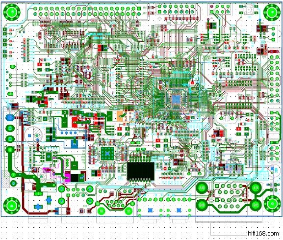

潜心研究一年的结果。
支持SATA硬盘 IDE光驱
带NAND 1G
可外接USB设备
支持WIFI
100M网络接口
输出同轴 光纤 AES/EBU
内置网络收音机(储存有1000多个网络电台)
电台列表网上自动更新
软件网上更新
http://www.cndiyclub.com/bbs/read.php?tid=16201
purer 最后编辑于 2008-07-02 09:13:59

PCB布线很漂亮,花了功夫。几层板?最密处CPU是ARM?

DSP来的。6层板

板子最上面是IDE和JTAG。既然是IDE总线,应该光驱、硬盘都能接吧?
DSP型号能说吗?DSP一般没有那么多总线接口,用FPGA实现IDE、SATA等?可又不见再有大型芯片。双核?

都可以接……
