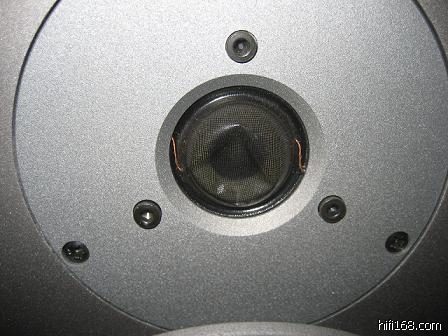

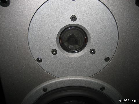

有5年质保的,,一个高音球凹进去一半了,今天听听高音有点破声...一看,,完了,,,求助啊,,谢谢大家来啊

是碰进去的吗?
有多深?
不深的话用吸管吸出来即可。。。
深得话送修。

大哥,,你看,,都这么惨了

这个。。。就是吸出来性能也要受损了。
刚才没有看到图。。

大哥,,我 用老婆的吸奶器吸出来了,还有一点点的凹痕,,我再试听下

没问题的吧!我的42上次被搞卫生的按凹了,我还是用胶带吧它粘出来,听起来也没有什么不同。

我是用很细的缝衣针挑的,以你的凹陷程度,恢复后褶痕很难消除,但声音不会受影响.

最简单的方法:用嘴直接吸出来,不是笑话,我做过多次了。;P
