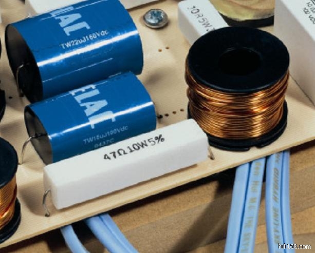

今天找到一张意力600系列箱内分频器的图片,证实了偶的猜想,意力600系列的箱子内部接线为VDH Skyline Hybrid。
VDH Skyline Hybrid是VDH最入门的一款双排喇叭线,每根19支纯铜,横截面面积为2.04平方毫米,主要用途就是箱体内部接线,因此线身不如VDH其他型号软。从结构和用料来看,纯铜材料会让声音比较流畅,每根的支线比较少,两端延伸和透明度就比较好,总体来说这款箱内接线声音会比较中性。
VDH官方标价是5.5欧元一米,是相当便宜的。
jpg(2007/6/27 20:39:36 上传)

原帖由 hpstudio 于 2007-6-27 20:59:00 发表
TANNOY贵族系列里面用的配线是V。D。H 的~~~
是VDH什么型号的呢?
意力600系列内部用的是VDH Skyline Hybrid,外部跳线用的是贵4.5倍的VDH The Wind MK2。
内部接线是每个单元一对,限于箱体内部空间,一般不会用太粗的线,太硬不好走线。

一搬的箱子里多是卡达丝的箱内线,到了高档是VDH的箱内线,还有超时空的方芯铜、JENSEN的银线等楼上的VDH Skyline Hybrid并非VDH的箱内线,而是为了省成本用来代替的喇叭线,喇叭线和箱内线是两回事,比如我了解的VDH的箱内线现在生产的就两个型号CS12和CSH14代替了以前的SCS9和SCS10,12相对要粗,含铜高是低音专用线,14含银量高,相对细点,是高银专用线,14的价格高于12的价格大约2/3。属于挤压银的东西,和喇叭线里的SCS2、4、6是一种东西。单那到证据的级别才用的是这两款线。
声音那大概是:卡达丝的速度相对比较慢,音染大,高中频的韵味很好,很飘逸,但低频的凝聚力不够,适合小型书架讲求韵味的箱子,比如像贵族、雨后只类的箱子;VDH的高中低频都比较平衡,低频稍微有点紧,14的高音表现非常华丽,中频密度感也好于卡达丝,缺点:太贵。方芯铜没有用过,JENSEN的适用于高频,华丽能量感强,声音是太漂亮了,就是要小心使用,搞不好会过量。缺点:太太贵。一般都是DIY的人才用这款线。
