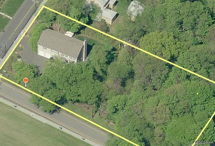

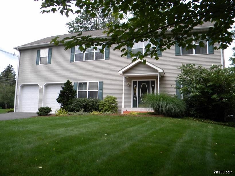

经过两个月的寻寻觅觅,上周终于签下一处房子。房子地上两层320平方米,还有一个160平方米的地下室,大约10米X16米,尚未装修,我打算将其分割成四个部分:一处听大型作品的听音房兼作画室和书房,一处听室内乐和艺术歌曲的房间兼作小书房,一处家庭影院,一处健身房或其它用途。朝东的墙上有大窗户,画室书房应当依朝东的墙。因为房子在半山腰,地下室非常干爽,不需去湿设备。房子建在自家拥有的约半个足球场大的土地上,不用担心爆棚影响邻居。5间卧室有4间在二楼,一楼的卧室当办公室用,也不用担心爆棚影响家人。假定装修后棚顶高度是2.8米。

一楼二楼是家人共有空间,已经完美装修,各房间各司其职。地下室是唯一的选择。其实也不算是严格意义上的地下室,有一半是在地上的,而且有好多窗户。
