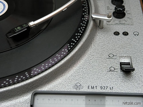

关于播放机EMT927Dst,EMT原西德的制造厂是做出许多高级电唱机的名门中的名门,该公司的平民机THORENS非常有名,而EMT系列则是各国唱片公司监听和电台播放用的神器。927系列1953年完成,它原型是1948制成的R80。SP复刻到DAT是岛田贵光,全套62张SP则是来自冈堂胜行、加藤玄生、矶贝建文及幸松肇提供的珍藏。所用的EMT927Dst是1960年代前半制作的早期产品,带的放大器139st是真空管制作,对SP还原是最适合的,被认为是梦幻级的唱机绝品。后期生产的155st变成了半导体制作,那是另外一番味道了。

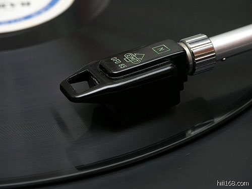

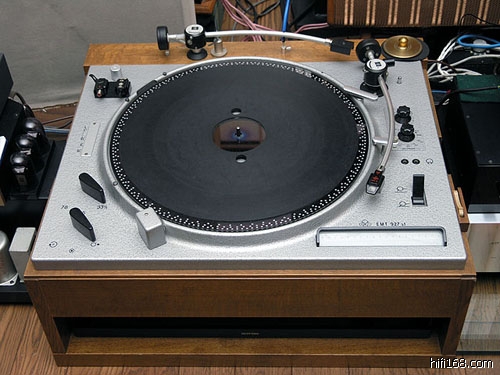

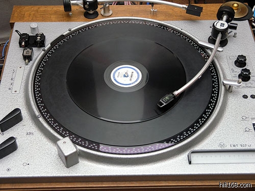

SP复刻面临的是处理源盘的问题,例如:
转速,虽然都说78S,实际速度却不是标准的78,需要调整;
针头和针压,得根据情况使用钻石针、蓝宝石针等,而针压EMT927Dst原厂要求9克,不过因为SP制造材料的配比变化,表面粗糙程度不一,需要调整针压,针压不同出来的声音效果不一样,可能噪音小了声音变差,甚至出现噪音大而声音差的情况,因此需要许多功夫比较取舍;

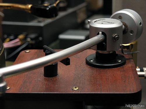

SP盘的内外圈差别问题,首先线速度不一样,外圈的音质容易恶化,保持音质均衡是难点,再者,70年历史的唱片,出现弯曲不平整这些问题的话外圈也是问题最突出的地方。因此弯曲程度的不同,也需要更换不同的针盒以及调整唱臂去吻合不同的弯曲曲线。
