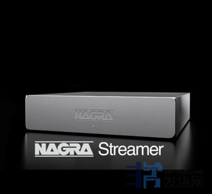

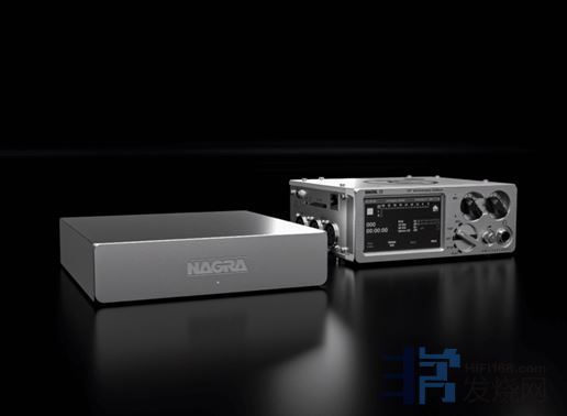

很多关注Nagra的发烧友会问,Nagra这么多年都不推出新的数字音源代替因顶级光头库存问题不得不停产的Nagra CD机?Nagra CD机有着Top Reference(最高参考标准)的美誉,停产确实令好多发烧友觉得惋惜。迟迟不推出新的音源是因为一直追求完美的Nagra厂家并不想随随便便生产一款普通的数字音源来敷衍大家,要么不做要么做到最好是Nagra的行事作风。经过这么多年的努力终于在2024年5月份的慕尼黑音响展上推出让众多Nagra迷期盼已久的首款串流播放器Nagra Streamer,马上受到发烧友的高度关注。
Nagra 致力于追求卓越的录音和原声重现,拥有生产世界顶级录音和播放设备的悠久历史。Nagra 在 90 年代初就推出了 Nagra D(第一台高分辨率数字录音机)能够进行 96 kHz/24 位的采样,彻底改变了数字录音技术。接着10多年后推出了CDT/P/C参考级CD播放器,一经问世已成为CD机业界的Top Reference(最高参考标准),但也在几年前已经停产。Nagra Streamer的推出无疑是填补Nagra多年来在数字音源这一块的缺少。NAGRA以模拟录音设备闻名天下,要求严格是Nagra的设计宗旨,不是最好的产品绝不推出市场。Nagra无论在数字音频领域与模拟音频领域都能将产品做到最好的品牌。
Nagra Streamer是一款纯粹的数字网络播放器,并不带有DAC数字模拟转换功能,利用背板上的S/PDIA和Nagra-Link两种端子,传输数字音乐讯号给外部解码使用。它通过流媒体和高分辨率文件将你的聆听乐趣扩展到所有音乐。机身小巧也是几乎所有Nagra机器的特点,但功能丰富,可以播放当前所有的高分辨率格式。

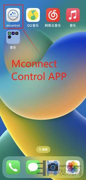

下载Mconnect Control可以搜索你的 Apple Store 或 Google Play Store进行下载应用程序。
1、        用手机或平板电脑完成安装Mconnect Control后在界面会有一个Mcontrol的图标。

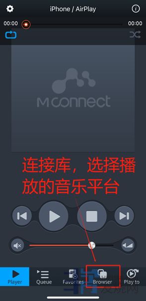

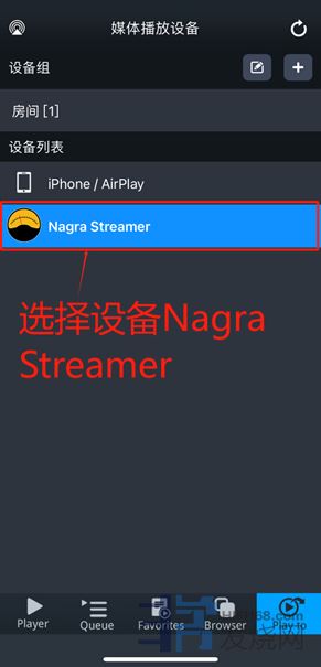

2、        点击Mcontrol图标进入Mconnect界面,在下方选择Play to媒体播放设备。
3、        在设备列表点击Nagra Streamer,这样就成功连接上了。

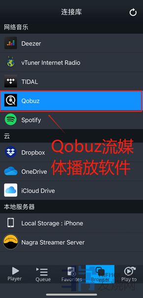

4、        在下方点击Browser,那是连接库,可以选择网络音乐平台,网络云以及本地服务器。
5、        点击网络音乐组里的Qobuz进入界面。

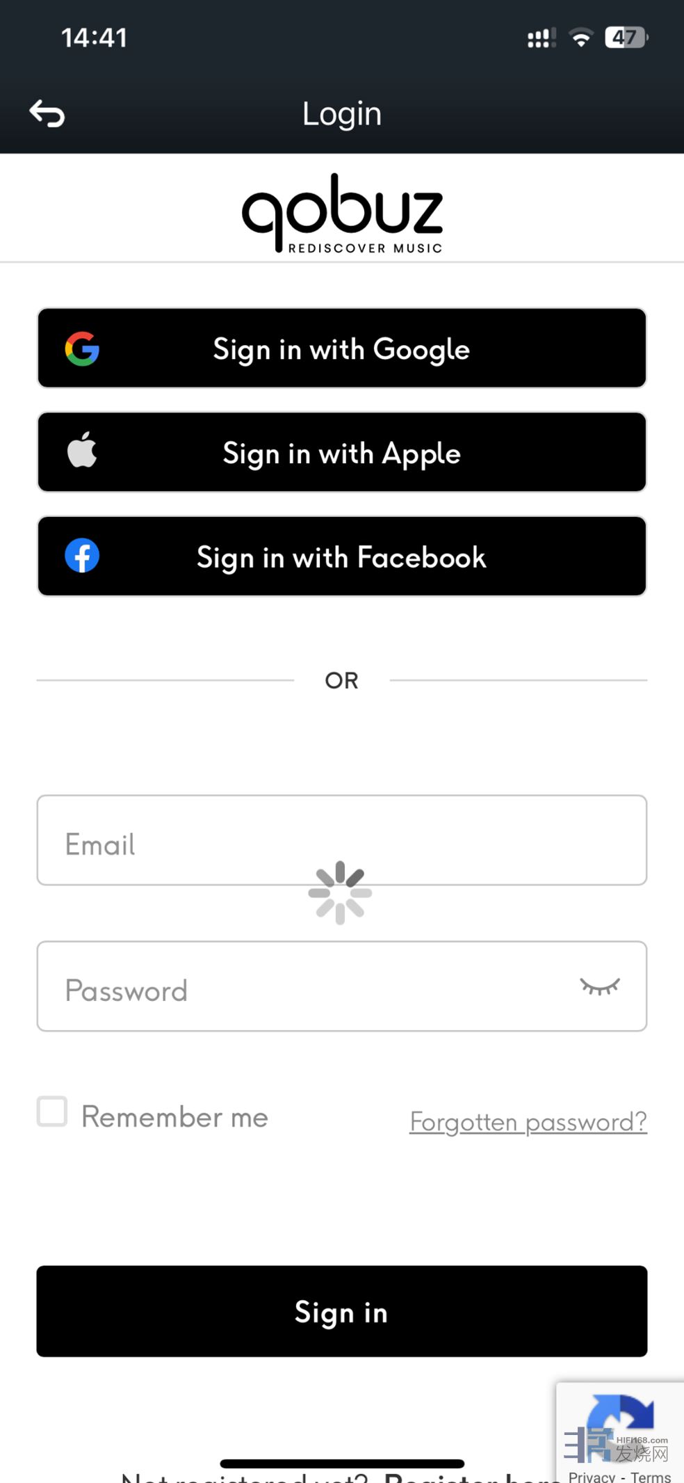

6、        第一次进入Qobuz界面后会弹出一个登录界面,需要登录后才能使用。

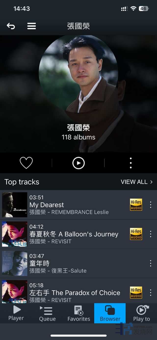

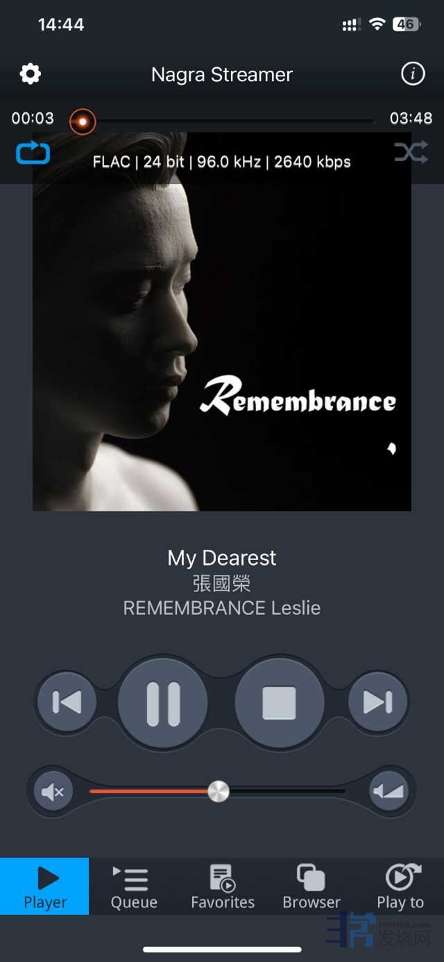

7、        登录后在Qobuz界面选择想要播放的音乐,就会自动跳到Player正在播放界面。这样就可以播放Qobuz里的音乐了。
注:重新启动Nagra Streamer后手机或平板电脑的Mconnect Control程序可能需要先彻底关闭再重新打开,不然就算是已经连接了但也是播放不了。

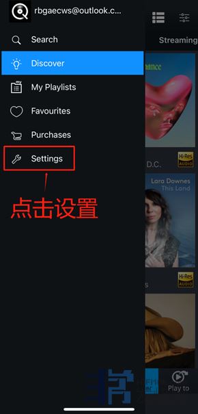

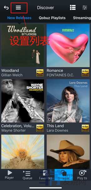

1、        点击左上角的设置列表。
2、在设置列表选择Settings(设置)。

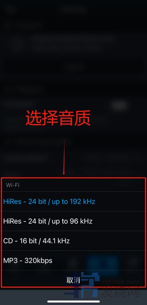

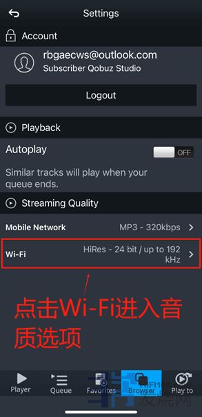

3、点击Wi-Fi按钮进入音质设置界面。
4、有不同格式的音质可以提供选择。

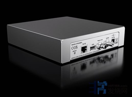

NAGRA Streamer的输出有两组,一组为同轴S/PDIA,还有一组是NAGRA Link光纤,对于拥有南瓜解码的发烧友来说,这个功能可是非常完美,NAGRA Link 可以完美隔离数码杂讯,带来更为清澈无染更为模拟的声音表现。当采用S/PDIA数码输出时,则最高支持DSD 2.8 MHz(DoP),PCM 192 kHz / 24 bit高清格式。而当采用NAGRA -LINK光纤(随机附赠一条)连接其解码时,它支持输出高达DSD 11.2 MHz、PCM 384 kHz / 32bit 的数码输出。在音频规格的支持方面,NAGRA Streamer能够播放储存于NAS上的 DSF、DSDIFF、FLAC、Apple Lossless、WAV、AIFF、MP3、AAC 文件等。使你硬盘或者网络上的高清文件得以完美解码,全面拥抱高清音乐。
