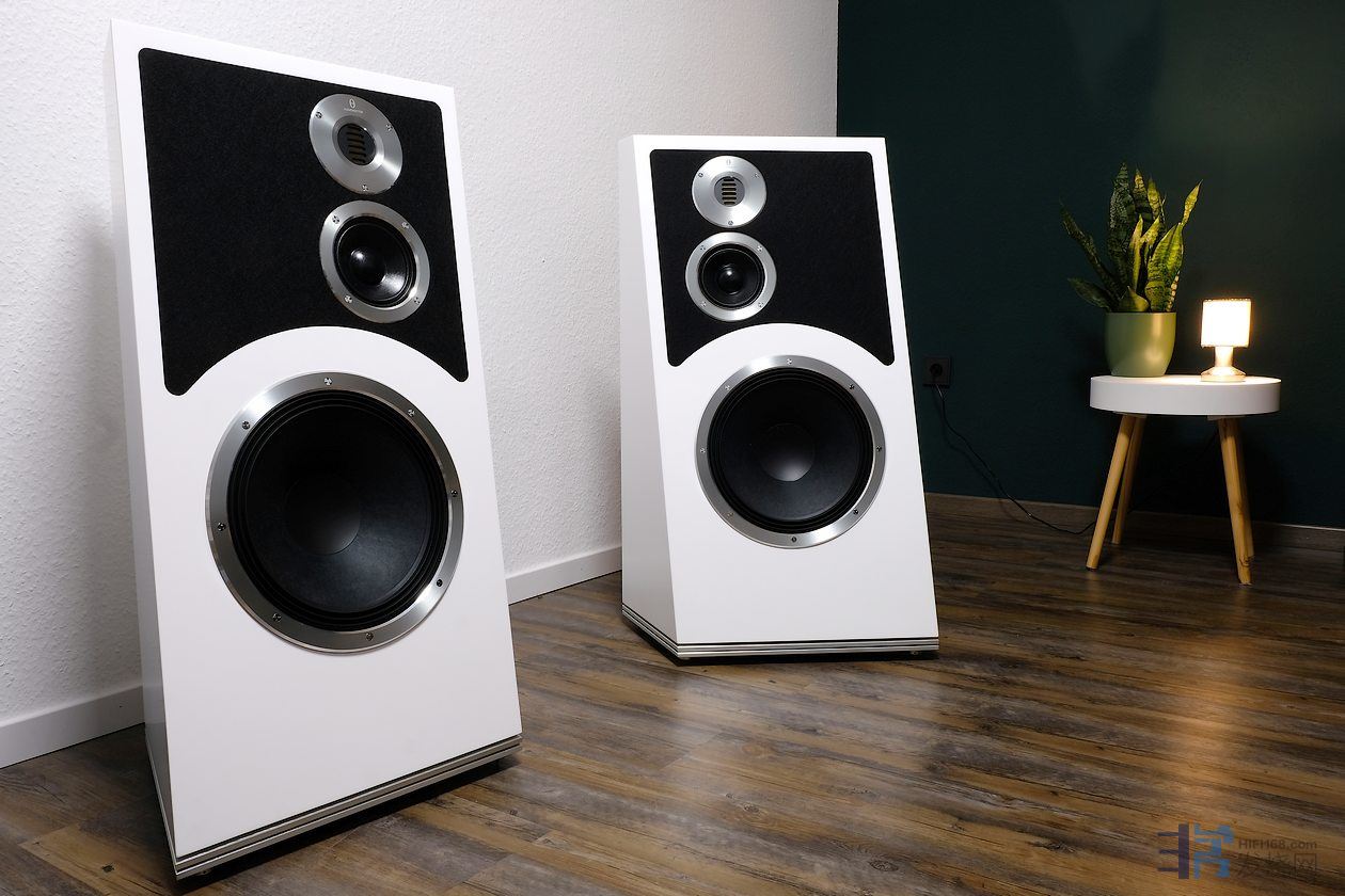

2024 年 5 月,Audiovector(丹麦傲力)的创始人 Ole Klifoth 向包括我们 HiFi-IFA 在内的业内人士展示了 Audiovector Trapeze Reimagined(空中飞人复刻版)落地式扬声器,并在慕尼黑音响展上首次向公众演示。现在,HiFi IFA 正在测试这对拥有复古外观的 1.8万欧元的精品。我们还能期待复古的声音吗?

拆开包装后,Audiovector Trapeze Ri 就摆在我的面前。在没有磁吸面罩的情况下,首先映入眼帘的当然是巨大的低音单元。它们的直径达到了令人肃然起敬的 12 英寸(30 厘米)......现在有一些驱动器有一个或两个折环,但 Ole Klifoth 似乎认为这还不够,这个驱动器有三个折环(风琴边)!这些折环旨在为低音扬声器(Audiovector 的专利产品)提供高速度和高响应性,从而实现宽广而轻松的动态范围。如果这还不够,在 30 厘米低音驱动器后面,还隐藏着第二个直径为 20 厘米的低音扬声器,它根据复合等压原理工作。形象地说,后低音驱动器推动前低音驱动器,在较小的箱体中提供更大的压力和推力。
500 Hz 的中频范围由一个 13 厘米的中音驱动器负责,该驱动器的音盆由轻质浸渍纸制成。它的悬挂系统不是横截面为单个半圆的传统橡胶折环,而是由一个类似手风琴的双层并列折绕。振膜由无磁滞钛合金音圈驱动,极片上有一个铜感应短路帽,以确保驱动器的高速度和线性度。磁铁本身是一块坚固的通风钕圆形磁铁。所有这些都安装在由铝镁合计框体中。
Trapeze Ri 中用于 3,000 Hz 以上频率的高音扬声器,是一个气动变压器 (AMT),由 Audiovector 自行制造。它的特别之处,在于其背后的导管,导管延伸至扬声器的后障板,使高音单元能够 “呼吸”。Audiovector 的SEC“声场增强概念” AMT 气动高音的前面板由实心铝制成。带有铝导电条的折叠式聚酯薄膜是根据 Oscar Heil 博士的原理设计的,并采用内部蚀刻工艺制造而成;N51 钕磁铁确保了其快速、可控的驱动力。为了最大限度地减少从扬声器箱体传播到驱动器的振动,高音扬声器采用了三点式固定。由于 Audiovector Trapeze Reimagined 的正面相对较宽,中音和高音扬声器周围的反射能量会被厚厚的天然毛毡吸收。

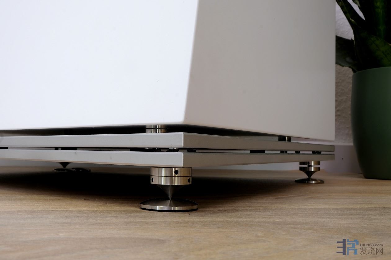

Trapeze Ri 通过单音箱线端子与功放连接,空中飞人没有选择双线分音。第三个连接端子很有意思:扬声器可以选择通过该端子接地,制造商称之为 “自由接地概念”。但这里实际接的是什么呢?肯定不是木质箱体......驱动单元的金属框体通过插座上的单独端子接地。此外,还有一个3级旋转开关,用于选择适应不同放大器(如晶体管或电子管放大器)的阻尼系数。您只需自行尝试其对声音的影响。众所周知,落地式扬声器离不开与地面的去耦。因此,Trapeze Reimagined 采用了由坚固双层铝板制成的底座。其中没有任何隐藏的部分,通过碳钢滚珠轴承去耦的设计清晰可见。在现有底座的最底部是带支撑板的经典 --- 高度可调 --- 脚钉。
