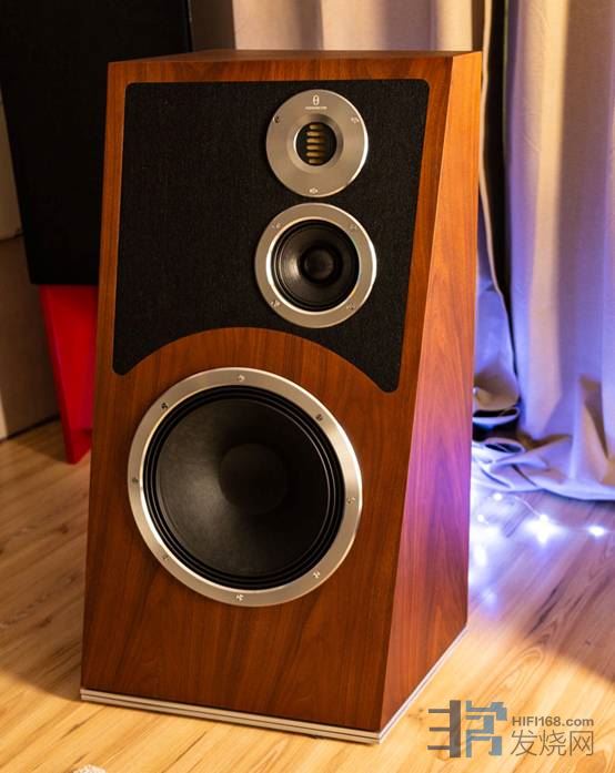

Audiovector(傲力) Trapeze Reimagined(空中飞人复刻版) 是一款极具特色的扬声器,是丹麦最著名的制造商之一傲力公司的最新产品。与此同时,这些扬声器的特殊之处还在于,1979 年Ole Klifoth 在哥本哈根创立Audiovector 公司时,正是以 Trapeze 型号起家的。可以说,正是因为原创的 Trapeze ,这个丹麦品牌的一切才得以开始。时至今日,Audiovector 仍然保持着它的最佳状态,目前提供两个产品系列:便宜的 QR系列 和昂贵的 R系列。对于后者,我们前段时间曾评测过一个型号,就是 R3 Avangarde前卫。这些扬声器吸引人的不仅是它们的音质,还有许多有趣而又有特色的设计方案。
例如,Audiovector 就是这样一个品牌,它不使用现成的换能器(指喇叭单元),而是按照自己的规格设计、制作换能器。再回到测评的新品 --- Trapeze Reimagined空中飞人复刻版,现在也加入了产品系列。至少在制造商的网站上,它们是完全分开列出的。这并不会让人感到惊讶,因为从这对扬声器的外形来看,它们显然与 Audiovector 近年来推出的产品略有不同,也与竞争对手有很大区别。更重要的是,它让人联想到『铭』曾经生产的 DBL 型号等复古设计。
在这里,我想到的不仅是三路驱动器的排列本身(一个大口径低音和一个相对小的中音等等),还有其他一些东西。具体来说,就是这对扬声器宽大的前面板和整体尺寸关系。它的高度只有 87.5 厘米。这种梯形形状本身也很特别,同时也使得箱体中几乎没有平行面。与此同时,如果有人认为“空中飞人复刻版”是对其根源的彻底回归,那就只说对了一部分。因为尽管相似之处确实存在,而且不仅限于名称或外形,但设计本身的进步比人们想象的要多得多。
还有一个问题。一个典型的结构性问题。因为即使我们撇开与 1979 年型号的比较不谈,我们也必须承认,作为一个独立的个体,Trapeze Reimagined 本身就是非常有趣的。因为除了平滑的一阶频带划分(6 dB/oct)之外,我们还可以看到 Audiovector 的 R 系列所具有的一些特性,如SEC声场增强概念 配置的 AMT 气动高音单元,即开放式后背。不过,空中飞人复刻版没有使用 R系列中的碳纤维 中低音单元,而是采用了纤维素 材料(俗称纸盆)。一只12英寸(30 厘米)的大型低音扬声器,与置于箱体内部的 8英寸低音扬声器一起以等压方式工作。
还有那宽大的前面板,上面覆盖了大量毛毡以防止衍射。这还不是 Audiovector 在新款 Trapeze Reimagined 中采用的全部技术的一半。当然,还有价格问题。8 万兹罗提(折合人民币约15万)可不是个小数目。不过,老实说,它已经很便宜了,我们现在面对的是一个高端品牌的特殊产品,这个品牌显然与音质出色的扬声器有关。它们在正常的家庭环境或条件下也能做到这一点。而且,在技术解决方案方面,Audiovector 也是如此,正如您很快就会看到的,它提供了相当多的技术解决方案。当然,对我们来说最重要的还是它们的声音。尤其是要回答这样一个问题:这些扬声器是为谁设计的?
重新设计的 Audiovector 空中飞人 - 结构
让我们从两个相当重要的方面开始,即这些扬声器本身的外形,和它们的整体概念。这两个问题之所以重要,首先是因为它们相互关联。其次,它们将 Trapeze Reimagined与当今市场上的许多其他扬声器区分开来。在这里,我指的不仅是 Audiovector 自己的产品(R系列),我还指的是在更广的范围内、在这个价格带上可以买到的扬声器。因为,除了平面/静电 或 号角式 设计外,在大多数基于动圈换能器的扬声器中,人们都能注意到某种规律性,而在 Trapeze Reimagined 中,这种规律性已不复存在。
在大多数情况下,大家使用更高、更纤细的扬声器,即使是三分频扬声器,其低音单元通常也直径较小,但数量较多。与此同时,新款 Audiovector 扬声器却采用了完全不同的方式。箱体相对较宽(尺寸为 42 厘米)、较深(最大尺寸为 43.5 厘米,稍后讨论),但其高度仅为 87.5 厘米(不含脚钉)。

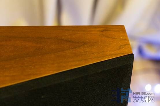

因此,Audiovector 空中飞人并不高,深度也不明显,因为前面板呈镜像斜着朝向听众。我的意思是,虽然这些扬声器可能相当宽,但它们本身并不会给人特别巨大的感觉。它们的形状使我们对它们的感知略有不同;其次,它们在宽度方向上所占的空间要比前后向大。这些宽度还需要单独从技术角度加以说明。较宽的前面板,可减少障板阶跃损失,即由于前面板的宽度而降低声压损失。此外,前面板的上半部分 --- 中音和高音驱动器所在的位置 --- 用毛毡覆盖。
制造商称这是为了消除衍射。当然,我们可以同意这种说法。我猜想,制造商是想尽可能有效地消除整个声音方程式中的箱体共振。箱体本身基本上是不平行的,这就消除了箱体内可能产生的大部分驻波。既然如此,那么干脆一路走下去,将扬声器前部吸音,减少杂波向听众辐射。

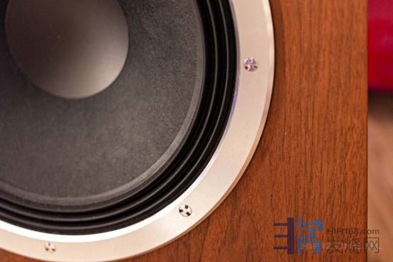

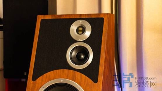

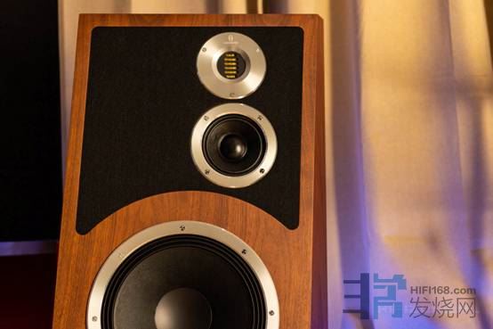

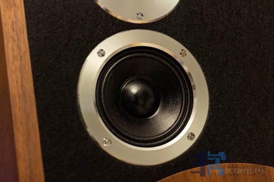

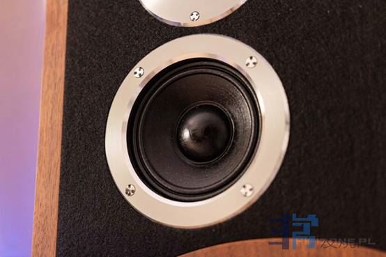

就这些扬声器的整体概念而言,Trapeze Reimagined 采用三路设计,由于斜率较低(每倍频程 6分贝),因此可提供线性相位。该设计基于三个专用驱动器。从最大的一个开始,我们有一个 12英寸(30 厘米)的低音驱动器,它带有W型悬挂装置,Audiovector 将其描述为“风琴边”。该驱动器采用纤维素纸盆振膜、钕磁系统和 100 毫米大型音圈。中间是一个直径为 5英寸的中音驱动器。中音驱动器也采用纸质音盆,但可以看到它已浸渍了大量物质以抑制共振。另一方面,高音扬声器是最不令人惊奇的,因为我们在这里看到的是该公司 SEC声场增强概念 配置的Audiovector 高级型号中的 AMT 气动高音。
我想在这里指出一点:虽然中音、低音驱动器的纸盆振膜材料可能“看起来”很传统,但事实上已经是最先进的了。这与使用 Scan-Speak(低音)、KEF(中音)和 Dynaudio(高音)驱动器的第一代 Trapeze 完全不同。
既然我们已经谈到了新旧版本的区别, Ole Klifoth 回答了我的“有什么变化?”的问题:
一切都变了:箱体的尺寸(尽管整体形状保持不变)、低音部分的原理(等压式低音取代低音反射式)。低音驱动器:12 英寸取代 10 英寸。低音驱动器技术:风琴边折环取代半圆折环;中音驱动器也是如此。AMT 是我们的最新设计,它与 SEC(声场增强概念)配合使用。在此之前,我们使用的是带有双腔室的 1 英寸球顶驱动器。现在的箱体材料是高密度纤维硬木,而不是刨花板。分频器仍然是每倍频程 6 分贝,不过,它是一个更精致的版本,采用了更好的元件,例如,我们新开发的容差为 3%的铜电容器,Duelund 旁路电容器和电阻器都装在铝制外壳中,以保持冷却。此外,还有一个旋钮,可以在三种不同的阻尼系数之间切换 --- 分别适用于电子管、大功率放大器和普通放大器。我们还增加了自由接地系统。
一个有趣而又明显重要的问题,是换能器的选择。在不久前评测的 R3 Avantgarde前卫 中,使用的是碳纤维编织膜。而在这里,纸质振膜再次受到青睐。Ole是这样解释的:
因为我们自己设计所有的换能器,所以我们可以自由选择解决方案。在 Trapeze Reimagined 中,我们使用了长纤维纸质材料,而在中音驱动器中,振膜则是带涂层的。为了使换能器与每倍频程 6 分贝的分频概念完美结合,它们需要在其截止频率以上两个倍频程处仍保持线性。它们的确是线性的。真正的挑战,在于制造一个直径为 12 英寸的“快速”低音驱动器,但我们成功了。中音驱动器使用了强大的钕磁铁。在 12 英寸和 5 英寸(500 赫兹分频)换能器中,起伏的悬挂装置在我们追求高速度和高精确度的过程中发挥了重要作用。

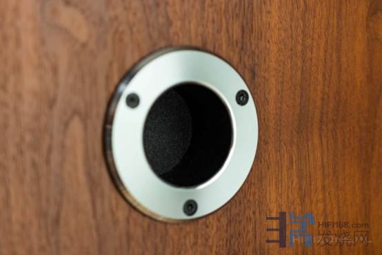

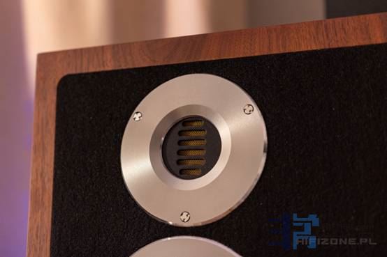

当然,现在使用的也是 AMT 气动高音。它按照公司的 SEC (声场增强概念)工作。这意味着 AMT 的后部没有阻尼室(在绝大多数情况下,这个阻尼室都太小了)。振膜后部产生的声波,会通过箱体后部的一个特殊开口传到室内。这就是为什么如果您观察 Trapeze Reimagined(以及 Audiovector 的R 系列扬声器)的后面板,您可能会误以为它们有两个低音反射端口。顶部的那个端口,实际上是高音驱动器后部的“输出”。与此同时,驱动单元本身当然也是气动变压器工作原理,我们从之前评测过的 R3 Avantgarde前卫 扬声器和 HEDD Audio 的TWO 耳机中都能了解到这一点。
Ole Klifoth 向我们解释了使用这种高音扬声器的原因:
我们非常欣赏 Oskar Heil 博士的原创设计。当我们想制造自己的 AMT 驱动器时,我们对 SEC 系统与 AMT 的结合进行了深入试验。我们发现,将 AMT 与 SEC 结合使用,在失真方面具有相当大的优势。这些失真比封闭式(后部)AMT要低得多。这使我们的响应速度更快,精度更高(我们因此消除了 95% 的存储能量,而这些能量会造成问题)。
在此,我想进一步强调、并提请大家注意高音扬声器的工作方式 --- 它在箱体内有一个独立的腔室,具有额外的通风功能。我们还不能说气动高音是完全开放的工作,因为背面有阻尼材料(从顶部开口可以看到)。但另一方面,从后面看到的大部分空间是开放的。绝大多数的球顶驱动器和带状驱动器,声波的内部反弹迟早会返回到振膜上。整体音效和舞台效果的差异,至少可以说是显而易见的。
