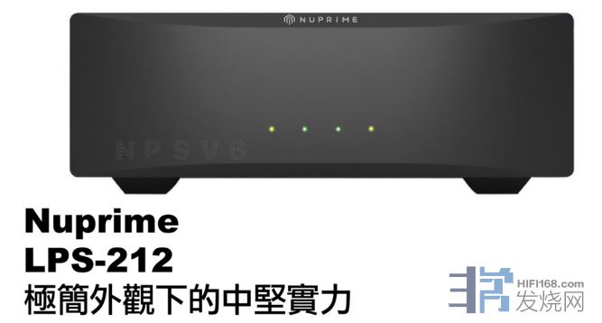

NuPrime新派 LPS-212
极简外观下的中坚实力
规格:
输出:12V/2Ax1/1Ax1,输出端子:5.5/2.1mm母座x2,总功率:28瓦,尺寸(WHD)155 x 58 x 115mm,重量:1.3公斤
NuPrime的器材每次都给我一种低调却强悍的气质,原因是它的外观设计通常都不花俏,但是金属加工工艺、还有看似朴实之下的满满技术装载,都是直接把最好的音响体验回馈给发烧友,是一个低调的存在,但是一但体验过就很难离开它。
[p=24, null, left]EI变压器的独特做法
LPS-212中的LPS,其实全名就是“linear power supply线性电源供应”,提供两个12V DC的双输出,实用度算是比较高。LPS-212的输出包括了一个2A输出和一个1A输出,可以针对不同需求之器材来对接使用。面板上仅有四颗非常低调的LED灯,用以显示两个输出的连接状态。
内部并非采用常见的环形变压器,而是全平衡架构的EI型变压器,抗饱和能力更好。除此之外,LPS-212内部搭载低噪讯MOSFET晶体管,再搭配EMI滤波器,可提供更干凈的电源。整体采无风扇设计,并以环氧树脂将变压器完全密封,这样的做法是为了杜绝所有真动的产生,那是因力NuPrime深知震动是电源很大的一个干扰,所以花了很多功夫去抑制它。更还有各项保护措施,包括电压过高保护、电流过高保护、温度过高保护以及防雷击保护,可确保器材安全无虞,使用起来倍感安心。

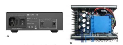

01.背面可看到两相电源输出,有两个不同的安培数可选择,对应的器材更广泛。
02.内部以EI型变压器是很调特的做法,另也感就搭载低噪讯MOSFET,再拼配EMI滤波器,整体机内抑振更是非常考究!
