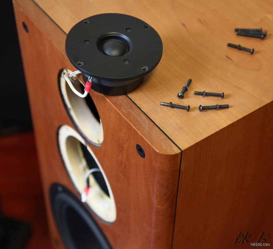

原厂 pmc 箱特点:
1:高密度板材箱体,由于传输结构所以 pmc 所有型号箱体内四周都贴有木板,增加强度。(假箱内无另贴板,就一松质普通木工板)
2:喇叭固定均用高质量平面整齐螺丝,并使用压花状垫圈。(假箱劣质地滩螺丝,无垫圈)
3:箱体开孔边缘清晰整齐。(假箱板材差工艺差,开孔即暴菊花)
4:喇叭连接插头均有颜色分类。(假箱都为单一颜色)
5:每只喇叭贴有带编码防伪pmc标签如 tb-2i.fb-1i.ob-1i等i系列,旧型号则在箱内做了记号。(暂不公开)
6:音箱后面商标为平整亚光印刷,字体清晰,粘贴箱体后不会翘角。(假箱有些用 亮纸印刷)
7:分频器全部测试过正品元件,每个零件都标有参数,如电容量.电阻值.电感量。(假箱是假冒零件,有些电容无印字,线圈无浸漆处理,用透明塑料套封防散架)
8:分频器电路板i系列开始印有二维码,板上PMC型号标签,工厂检测序列号印章等。(假箱没有)
9:ib1.ob1.ob1i等中音喇叭后面原厂装有黑色压模注塑的一体圆锥形腔体。(假箱为黑色垂直圆纸筒)
10:pmc-TB2.FB1.OB1等型号唰叭接线柱外型和假箱相同,但尺寸完全不同。(我另外公布尺寸)
11:箱体贴面,吸音海棉颜色,包装,说明书...

第二篇 PMC FB1+
原装 pmc-FB1+ 和 pmc-FB1i 做工精致
每只喇叭固定螺丝均配花纹垫
连接线插头有不同色标
箱体内侧均贴木皮

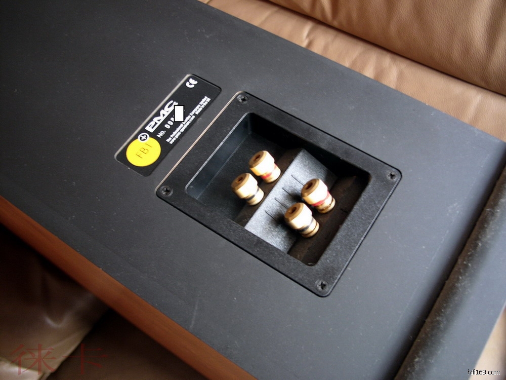

原厂pmc-fb1 商标印字清晰,亚光纸面,粘贴整齐,决无翘角翘边。

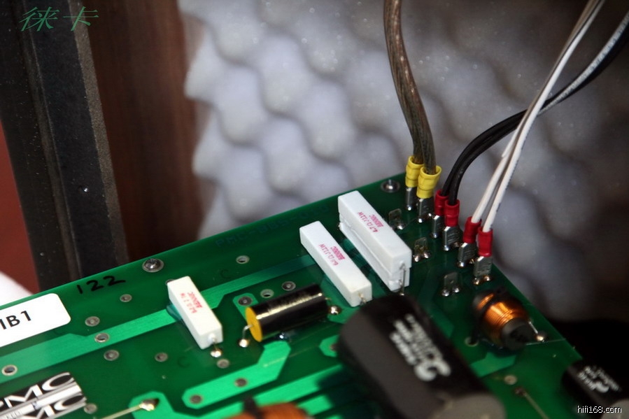

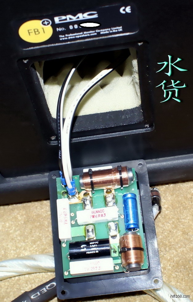

上图为 pmc-fb1+ 原装分频器,零件标有数值,有厂方检测序列号,分频器型号。
下图为 pmc-fb1+ 所谓 ( 欧水 ) 的分频器,论坛买主提供图片,目前 退货退款中。
