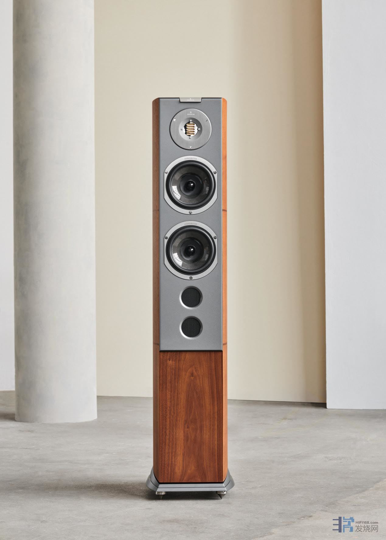

R6 Arrete极点扬声器的尺寸为 高123.4 x 宽27.8 x 深43.1 厘米,灵敏度为 91.5 分贝(从纸面上看,这是一款易于驱动的扬声器),是一款六单元 4.5 路扬声器。后者(4.5路)听起来有些不寻常,但事实确是如此,这一点将一目了然。
R6 前障板上的中低音驱动单元均为 6.5 英寸碳纤维音盆,采用钛线圈技术,使用三点悬浮式锁固方式,膜片由 “交织芳纶复合纤维”制成,在丹麦手工制造。高音单元采用 R AMT Arrete,与 R3 极点 相同。现在,如果您已经回去再次阅读 R3 的评测,就会发现 R6 除了在外形上比 R3 更大之外,还在前障板增加了几个倒相口,但,这肯定不是唯一的区别! R6箱体内部隐藏着另一个 6.5 英寸内置低音驱动单元,和一个向下发射的 8 英寸低音单元,它们采用等压(相同压力)配置。等压低音并不新鲜,许多人都记得 Linn和  WilsonBenesch都采用了这种系统。等压低音系统(Audiovector 称其为等压复合低音系统)通过箱体中的空气将两个低音驱动单元的质量耦合在一起。

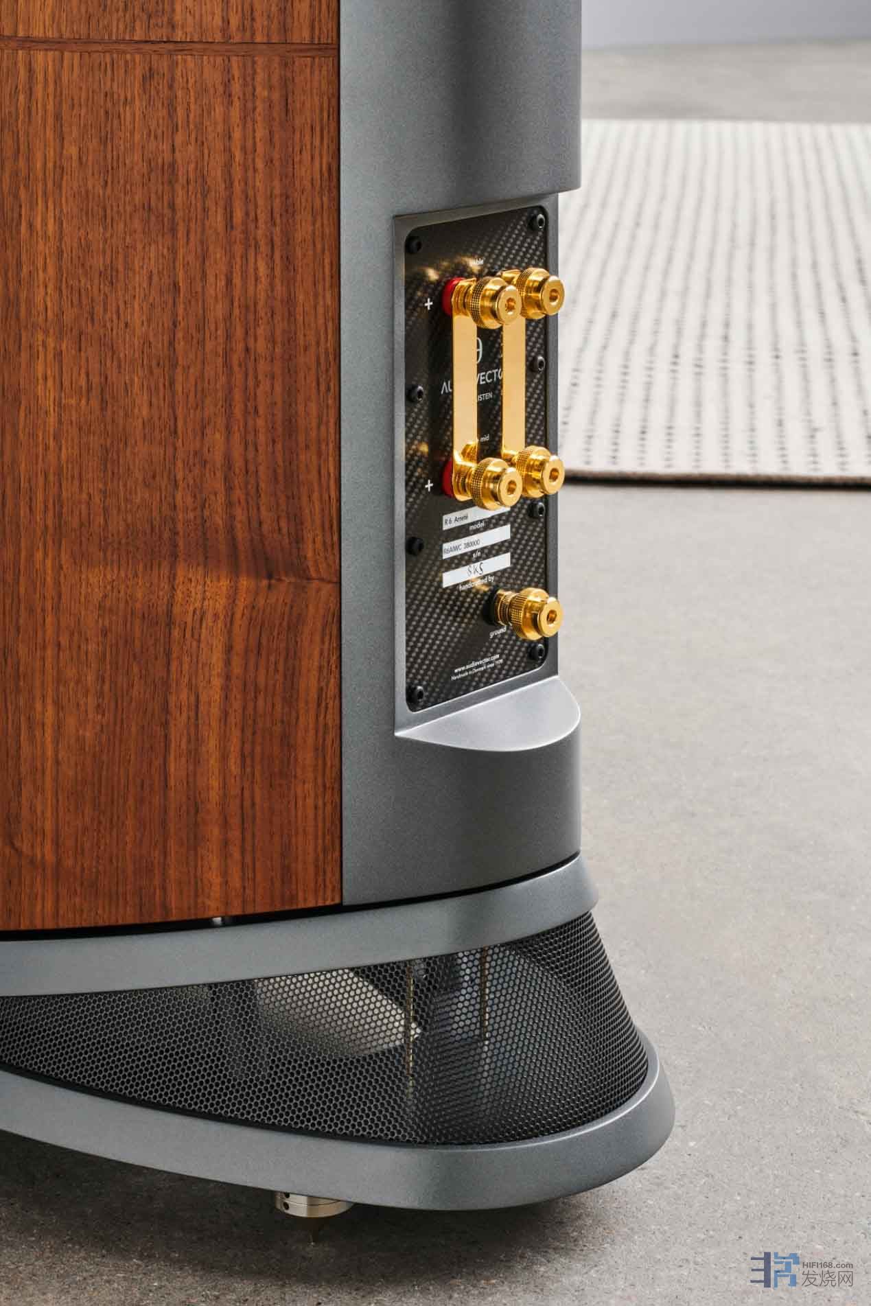

其次,R6 极点(仅 Arrete极点 版本)配备了一个后置的 3 英寸纸质锥盆驱动器。因此,您得到的是一个更大的箱体,其基本形状和结构与 R3 相同,但隐藏了额外的低音系统......以及一个后置中音驱动器,后者的加入可能是为了增强扬声器的临场感。不过,Arette极点 版本的 R6 还在箱体内及背面增加了“纳米孔阻尼材料”、“内部减震器”和“冷冻技术接线”…….
