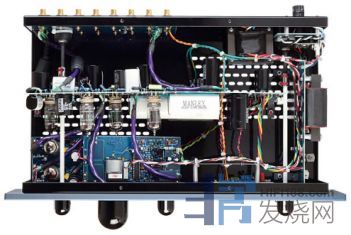

Jumbo Shrimp的Philips牌、美国制造的电子管包括两个12AT7EH输入三极管和两个5687输出电子管 [PCB边缘,中左] 以及两个5670驱动三极管 [左下]。音量是电动的[底部]

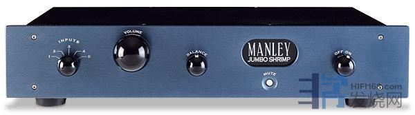

大约在2008年10月下旬,Manley添加了额外的“White Cathode Follower”缓冲,需要另外两个电子管来驱动100kohm电动音量控制,以及RF“Remora”遥控器。此外还安装了一个额外的变压器来运行所有六个电子管的加热器 —— 12AT7EH输入三极管各两个、5687输出管和5670驱动三极管,这证明了型号名称修改为Jumbo Shrimp(大虾)是合理的。然而自升级以来,前级放大器保持不变。它提供五个线路输入 - Manley's Steelhead和Chinook唱放可为黑胶玩家服务 - 可通过RCA连接。除了这些之外还有用于输出和主输出的接口。正如您已经知道的那样,对于任何曾经连接过HIFI系统的人来说,安装和操作都很直观。前面是宽圆顶旋转控制器,用于选择五个输入之一;一个巨大的音量旋钮装置;静音按钮;以及两个用于电源开/关和平衡的控制开关。启动时,Manley Jumbo Shrimp徽标会亮起。

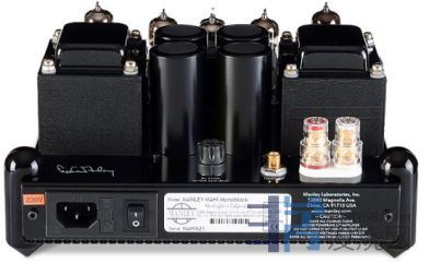

至于Mahi单声道功放,它于2003年初问世,取代了创始人David Manley之前的50W和35W单声道功放。其不寻常的六面底盘是从最初的1997 年Stingray合并功放开发而来,Mahi电路也取自Stingray,其中输入级和输出变压器与 (David) Manley 的旧功放设计不同。这些元素是 David 搬到法国后,由EveAnna和她的团队专门为Stingray开发的,Mahi在其生命周期内没有发生重大的工程变化。

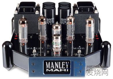

配套的Mahi单声道功放具有两对EL84五极管,配有12AT7EH输入管和12BH7驱动器/分相器。超线性和三极管模式可通过切换开关以及三个级别的总体反馈(最小、标准和最大)进行选择真空胆管
Mahi相当轻,其特点不仅仅是不寻常、紧凑的占地面积,而在极简主义方面,Mahi与Jumbo Shrimp正好相反。如果它采用相同的方法设计,它所携带的只是一个电源开关。顺便说一句,这是一个摇杆,位于背面,靠近交流保险丝座和IEC电源插座。但顶部面板已加载了超出四个EL84、一个12AT7EH和一个 12BH7的胆管补充。顺便说一下,这些都是手动偏置的,借助随附的万用表和我见过的最全面的用户手册来实现。变压器后面是主保险丝、一个用于输入的RCA插座和一对多路扬声器电缆接线柱。有趣的是,通过两个拨动开关,Mahi功放可以让你根据心情、品味或主要通过选择音箱来表达它。最有用的是超线性 (UL) 或三极管操作模式选择器,这在许多电子管放大器中都可见到。关于这一点已经有很多文章了,但本质上,前者提供了更大的功率,为 40W,后者的声音更温暖/更甜美,但只有20W。它并不像看起来那么明确,但大多数听众都会形成偏好。然后是可变负反馈,提供最大(10dB)、标准(6dB)和最小(3dB)三个级别。同样在UL与三极管的比较当中,我们不能一概而论,也不能假设一种设置能够满足各种聆听场景,尽管UL与三极管的比较更容易,因为它涉及功率的可听增益。通过反馈,级别也会略有变化,但音色也会发生变化。

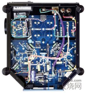

在Mahi下方,露出PCB走线和点对点布线的组合。使用两个变压器,一个[左上]用于 PSU[顶部中心],另一个是Manley定制设计,针对放大器的 ~5 欧姆音箱输出进行了优化[右上]

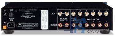

简单性本身 – Jumbo Shrimp提供五个单端线路输入、一个固定磁带输出和一对并行前级放大器输出(全部位于镀金RCA上)乐队之战
