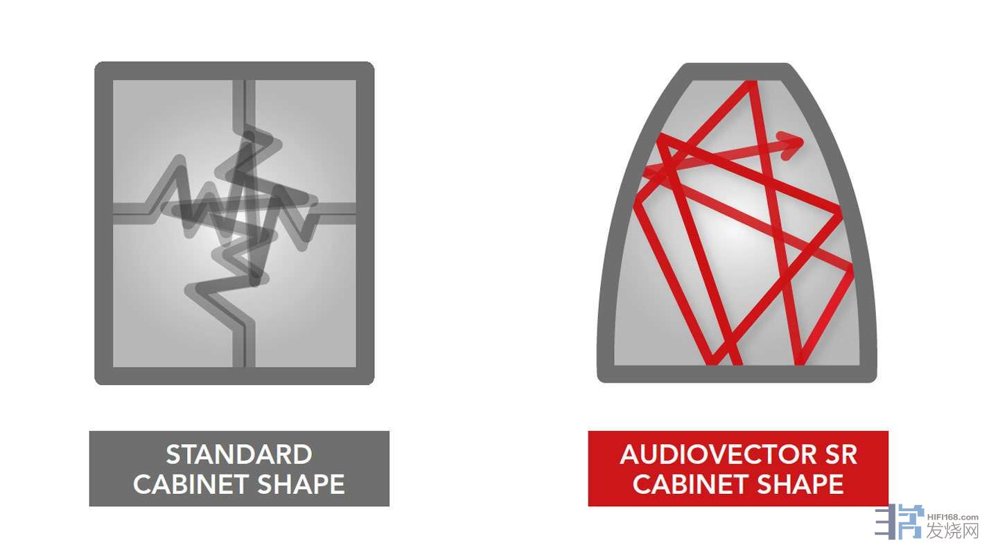

该草图大致显示了与矩形箱体相比,非平行侧壁(右)的效果。事实上,驻波也会在不平行面之间振荡,但远没有矩形那么强烈(来自Audiovector)

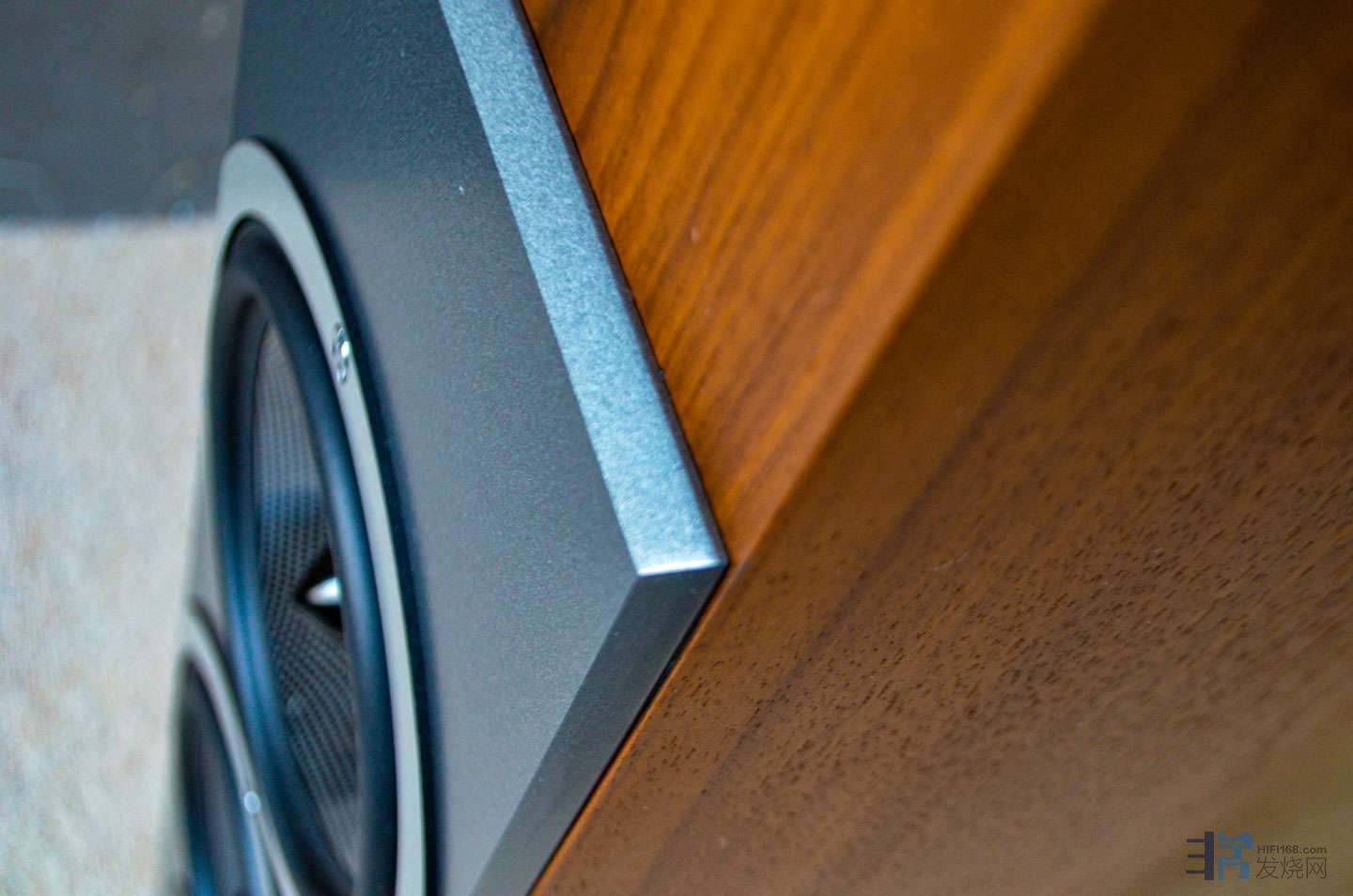

这个箱体中唯一没有被曲率赋予更大强度的部分是档板。因此,它是用额外的HDF来加固的。
额外加固的挡板看起来很好,并将由低音引起的共振降到最低(摄影:H. Biermann)

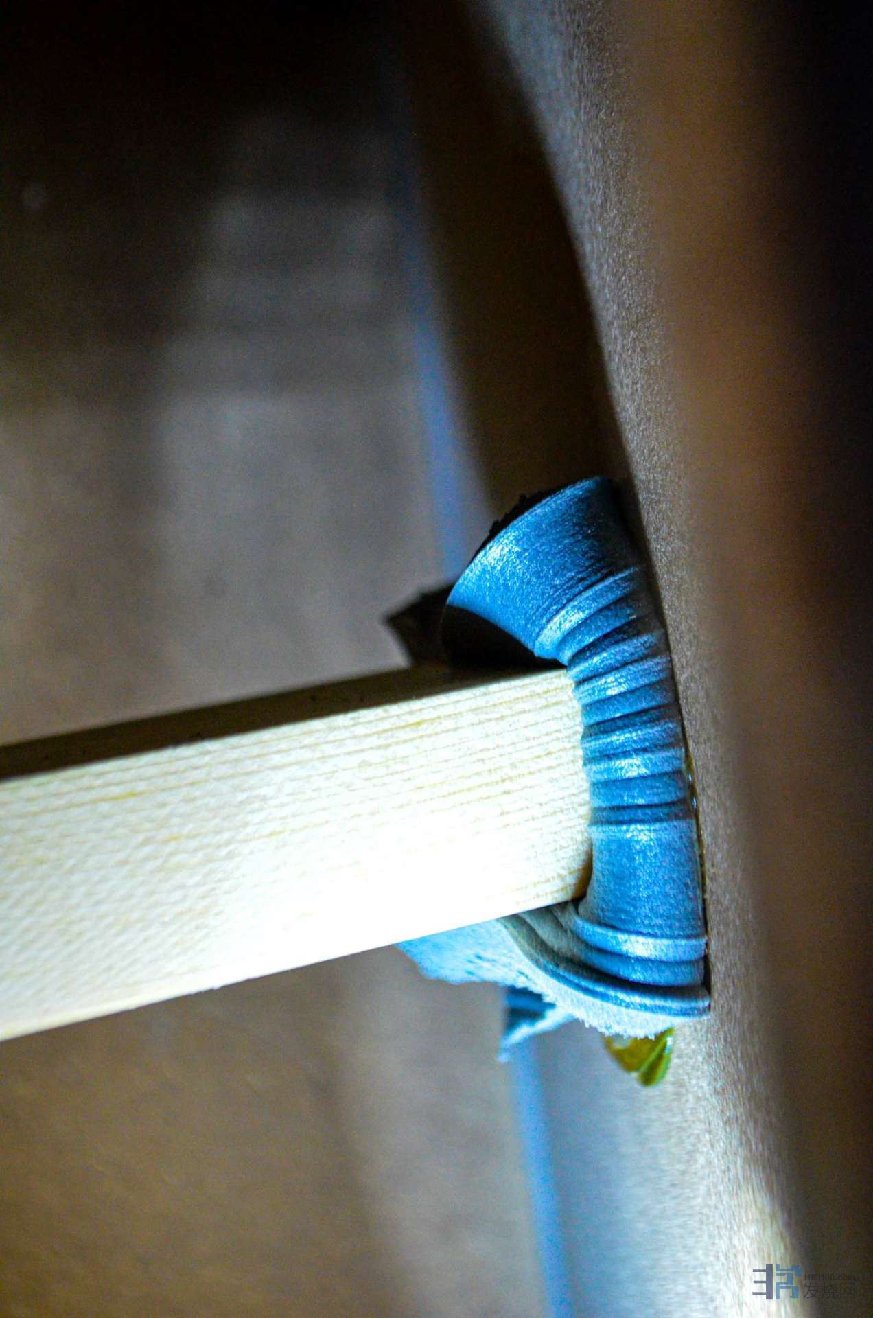

壁板之间的加强梁并不是牢固地胶合,而是通过阻尼橡胶夹住。从声学角度看,这是一个优越的解决方案(摄影:H. Biermann)。
Audiovector在这里使用了最新的研究成果(由Fink Audio Consulting等公司进行),据说刚性连接对声音相当不利,虽然抑制了部分可能的振动,但也会传递一些振动。Audiovector的做法可以说是两全其美:在不传递、放大反相共振的情况下,对共振点进行阻尼。

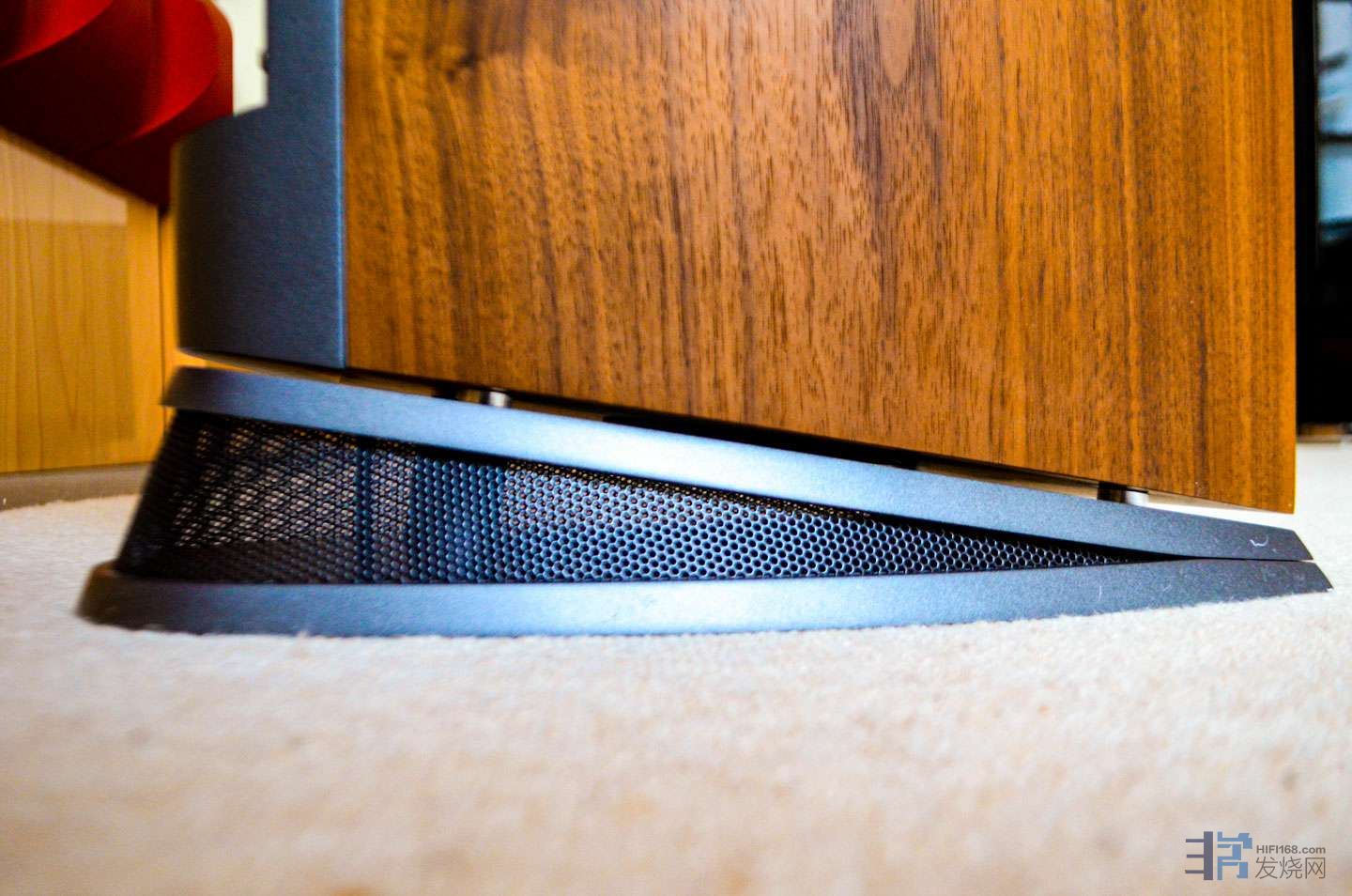

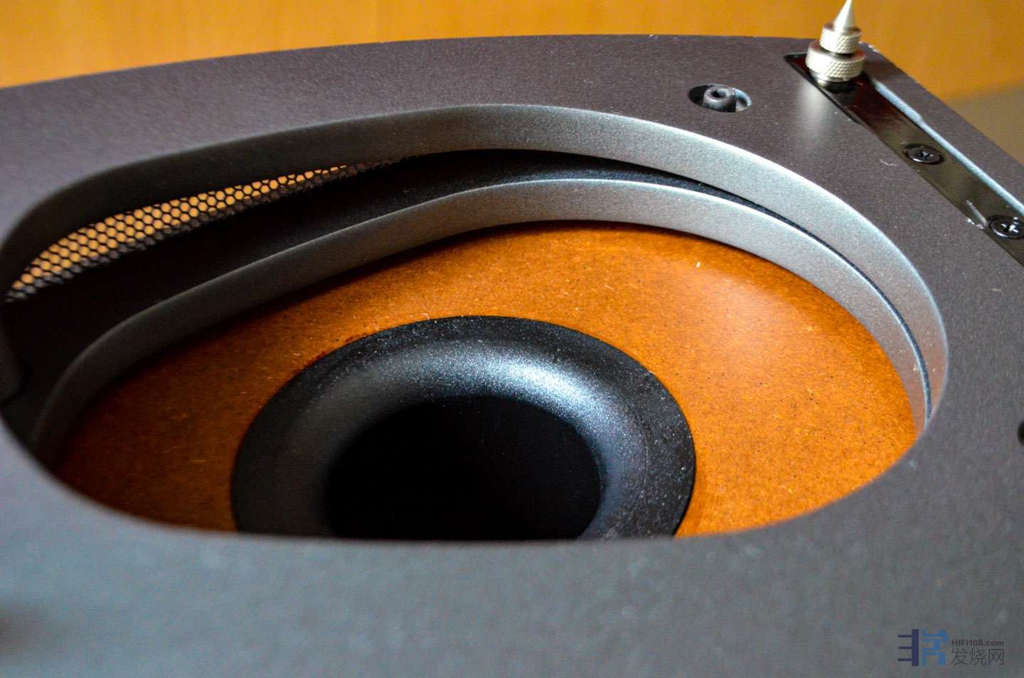

为了消除可怕的纵向共振的能量(在一米高的地方,这种驻波在80赫兹左右轰鸣),底板被安装成一个角度,所以这里也没有平行面。
丹麦人比之前所有的低音倒相向下辐射系统的制造商都更漂亮地完成。底板的坡度形成了一个开口,由一个精细的格栅覆盖(摄影:H. Biermann)
在倾斜底板上的倒相孔。图片还显示了脚钉,它不是简单地拧在底座上,而是锚定在特别嵌入的、带阻尼的金属轨道上。无论你看到哪里,完美的解决方案无处不在 (摄影: H. Biermann)
而倾斜的底板部分带来更多的可能性。Ole Klifoth将低音反射管放在这里,用于所谓的“向下辐射”。两块HDF板通过底座结构打开,就像一个外壳。由此产生的开口,允许低频能量以一种确定的方式逸出。这很有效率,而且看起来相当别致。

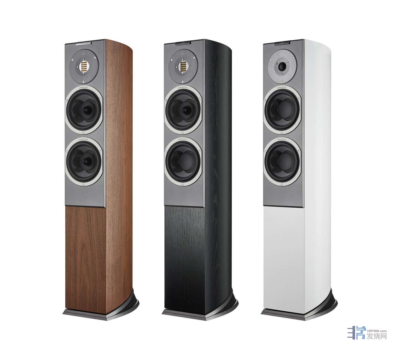

R 3有三个等级型号可供选择。基础款的Signature签名配备了软球顶高音,中间型号Avantage前卫配置了AMT高音及单磁钢中低音(图片来自Audiovector)
R 3系列的三款型号的箱体都是一样的,相同的尺寸为103.4 x 23 x 36厘米。但质量不同,R 3 Arreté极点是该序列的顶级配置,相应地配备了最新的Audiovector顶级技术。

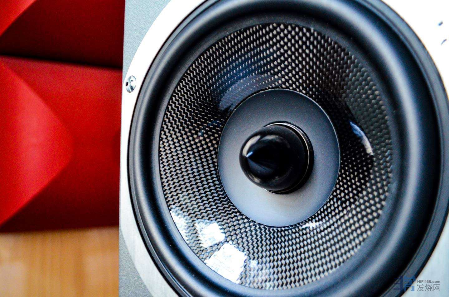

这主要是指驱动单元技术。R3 极点配备了两个6.5英寸的中低音驱动单元。最下面的一个只运行到大约300赫兹,较高的一个运行到大约3000赫兹,然后由高音扬声器接管。Klifoth自己开发了这些中低音单元,并由Scan Speak绅士宝按照Audiovector的规格制造。没有更好的地方了。
这些由Scan Speak生产的单元,在产品目录中是找不到的。因为是由Audiovector 设计。它们的振膜片由芳纶纤维编织而成,并涂有合成树脂,具有良好的阻尼效果。每个中低音驱动单元都配备了金属相位塞,用于冷却钛合金音圈(摄影:H. Biermann)

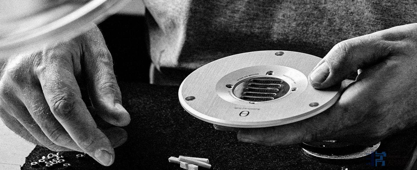

优秀的AMT气动高音单元是由Audiovector自己生产的。虽然内部生产要比从专门工厂那里购买昂贵得多,而且需要大量的技术诀窍,但自己生产保证了最高的质量标准。Audiovector似乎在这方面做得很好,因为他们的AMT听起来特别优秀。
AMT单元是在Audiovector手工制作的(图片来自Audiovector)

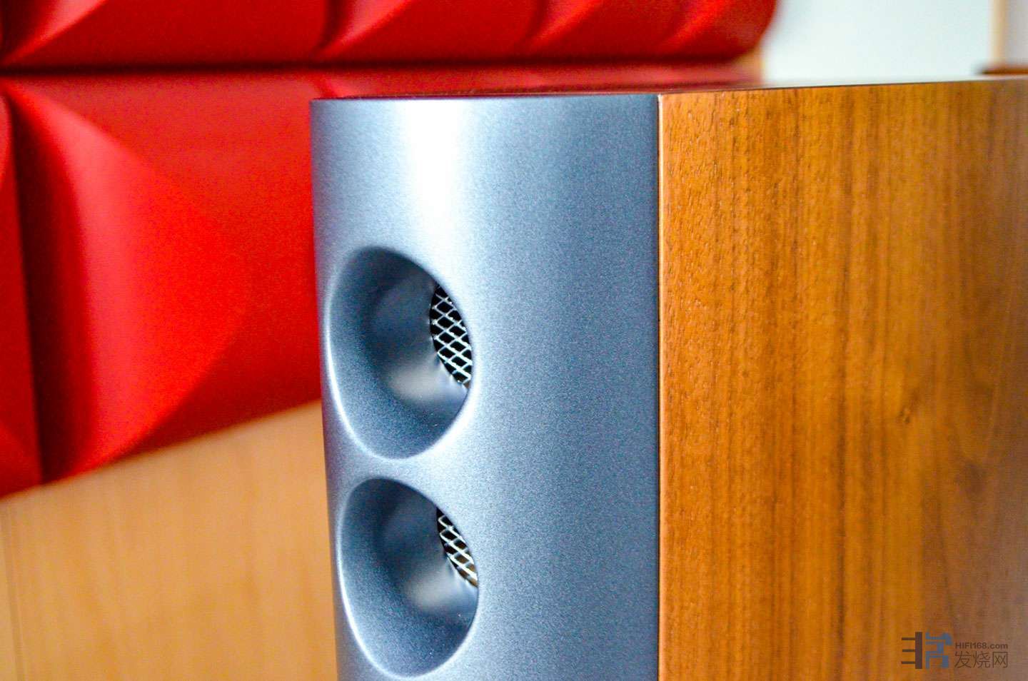

Audiovector的AMT气动高音在背面是开放式的。这可以最大限度地减少共振。但辐射到后方的高频能量释放到哪里了呢?Ole因势利导,将Audiovector R 3 极点 变成了在高频音域具有偶极特性的扬声器。
通过背面的出音孔,R3 极点整个高频音域辐射到后部 (摄影: H. Biermann)
SEC(声场增强概念)是Audiovector对此的简称。而事实上,如果设置得当,偶极效应使再现的空间感更强。

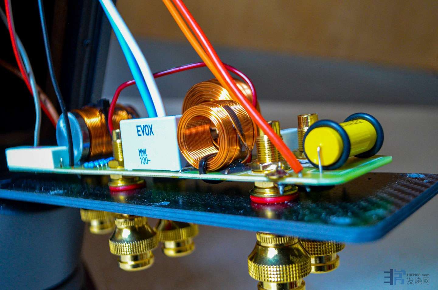

2.5路结构的音域由分频器处理。如上所述,分频器才用一阶滤波器(6dB/倍频)。这种滤波器的一个重要特点是,它们几乎不扭转相位。另一个原因,是它们使用的元件非常少。哪怕有额外的滤波需求,Klifoth也能在狭窄的箱体内容纳完整的电路板。
Arreté极点 型号上,连接端子安装在碳纤维板上。由于分频器直接安装在端子的另一侧,这就避免了不必要的电气相互影响(摄影:H. Biermann)。
每倍频程6dB滤波器的理念,在许多其他扬声器中是众所周知的;例如Dynaudio丹拿,几十年来一直使用这些纯正的滤波器,并使其被接受。B&W宝华也部分地使用。在这方面,Audiovector在这里也没有什么不寻常,他们只提到了自主研发的驱动单元的功率处理和带宽能力。

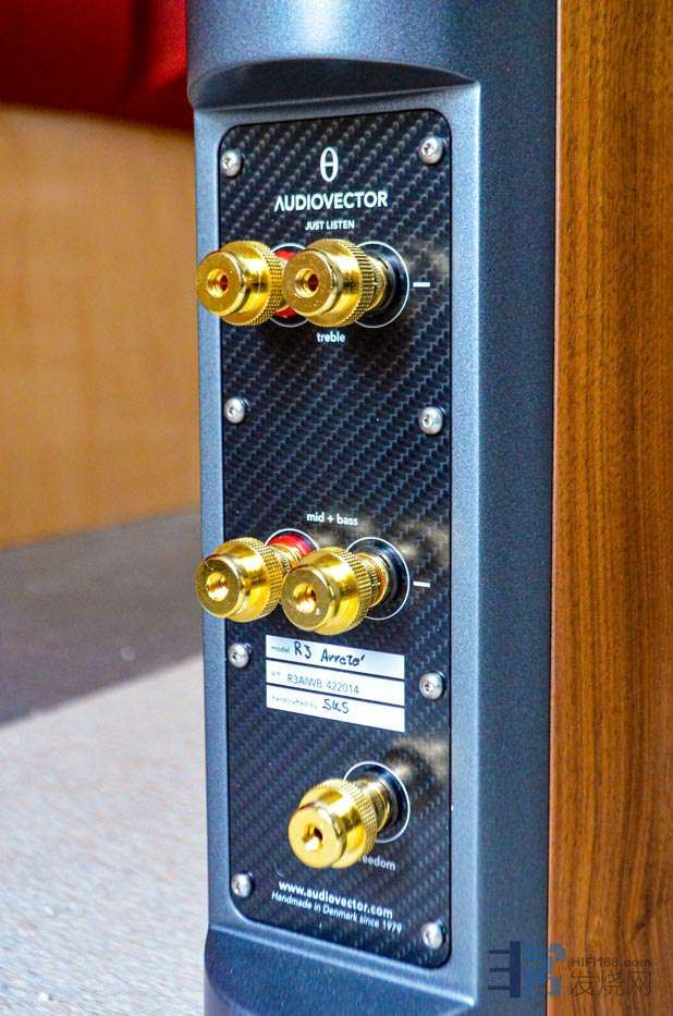

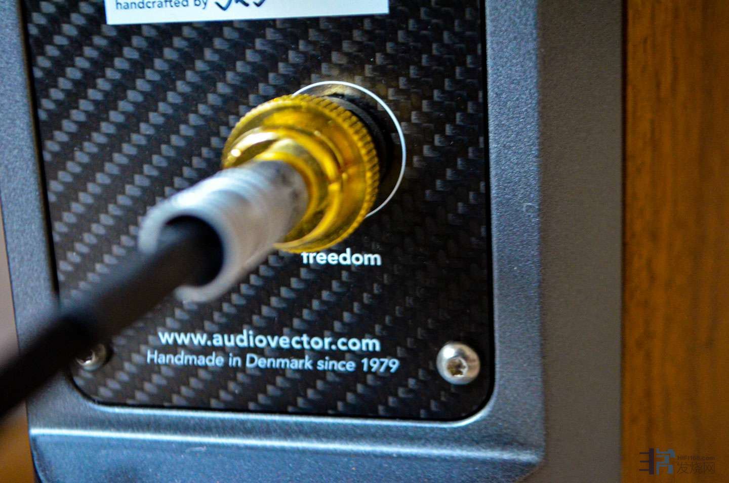

但是Audiovector R Arreté极点系列,还有一个特殊的功能,应该让对技术感兴趣的发烧友竖起耳朵:一个名为“自由接地”的消除高频耗散的神奇端子。
在背板有五个音箱线连接端子。五个?是的,没错。高、低分频,然后下面的是自由接地线的连接端子 (摄影: H. Biermann)
“自由接地”使你摆脱了高频干扰

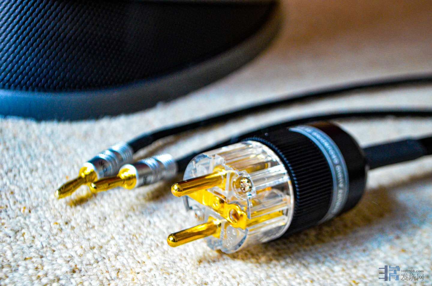

自由接地背后的理论是这样的:首先,由于音圈的运动,驱动单元的往复运动在金属框架上引起了电压差,这使声音变差。同时,金属部件像磁铁一样吸引高频(HF)杂讯。这些高频杂讯也在金属部件上游荡,劣化了重播性能。Klifoth用细线连接驱动单元的金属框架,恼人的干扰杂讯通过一个小型的滤波分频器,在freedom端子处汇集,通过“自由接地线”(需要另购,每套650欧元)移除。
驱动单元的框架等金属部件累积的高频杂讯,通过Freedom 端子消散(摄影:H. Biermann)
“自由接地”专用连接线, Audiovector提供了一种特别高端和安全的形式。图片为欧规插头,销往中国市场的为美规插头(摄影: H. Biermann)
扬声器接地的想法并不完全是新的。Tannoy较高端的型号已经提供了很多年。在Audiovector这里,和在天朗那里一样,这一招效果好得吓人。如果我们插上Freedom接地线,所有的轮廓都变得更加清晰,声音图像更有可塑性,更深,更立体。即使是泛音丰富的低音提琴,也有更多的轮廓和冲力。尽管花650欧元买这样一条接地线并不是小数目,但我还是要强烈推荐它。声音的改善是值得的。

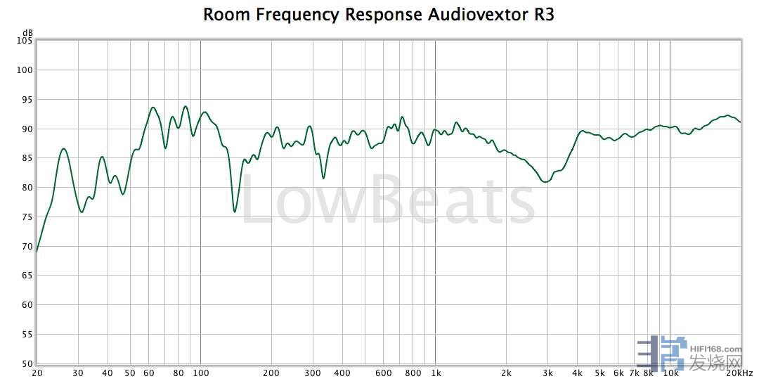

正如已经提到的,开发团队更依赖于听觉上的正确调谐,而不是线性、平滑的频率响应曲线。R 3 极点 是这方面的最好例子。3kHz附近特别敏感的频段被Klifoth明显降低。
Audiovector R 3 极点 在LowBeats聆听室中的频率响应。150赫兹的凹陷是由于测量点的原因,3KHz的凹陷是设计团队有意为之的(测量:J. Schröder)。

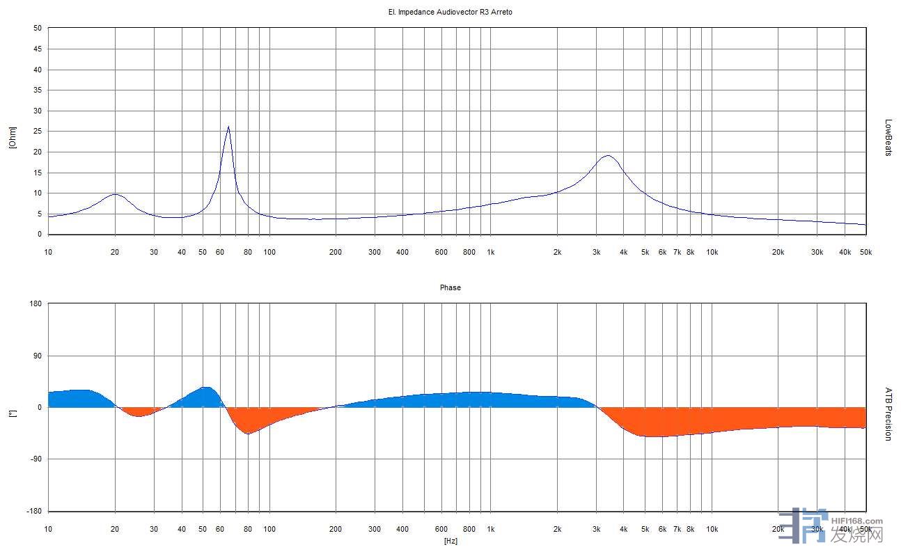

然而,阻抗曲线是完全不重要的。线性化到4欧姆,搭配放大器不应该有问题。R 3 极点 有相当大的电容相移,但由于它总是在高频范围内,而不是在与功率有关的低频范围内,所以连接的放大器不会受到限制。
像往常一样,我们连接了各种各样的功放。即使是来自Fezz Audio的小型300B电子管放大器Mira Ceti,也没有真正受到过度限制。但是,在这里,大功率确实也会带来很大的好处。我特别喜欢与SPL Director2(前级放大器)/800(功率放大器)的组合。
Audiovector R 3 极点 的阻抗和相位 (测量: J. Schröder)

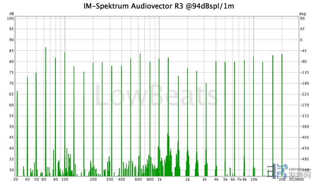

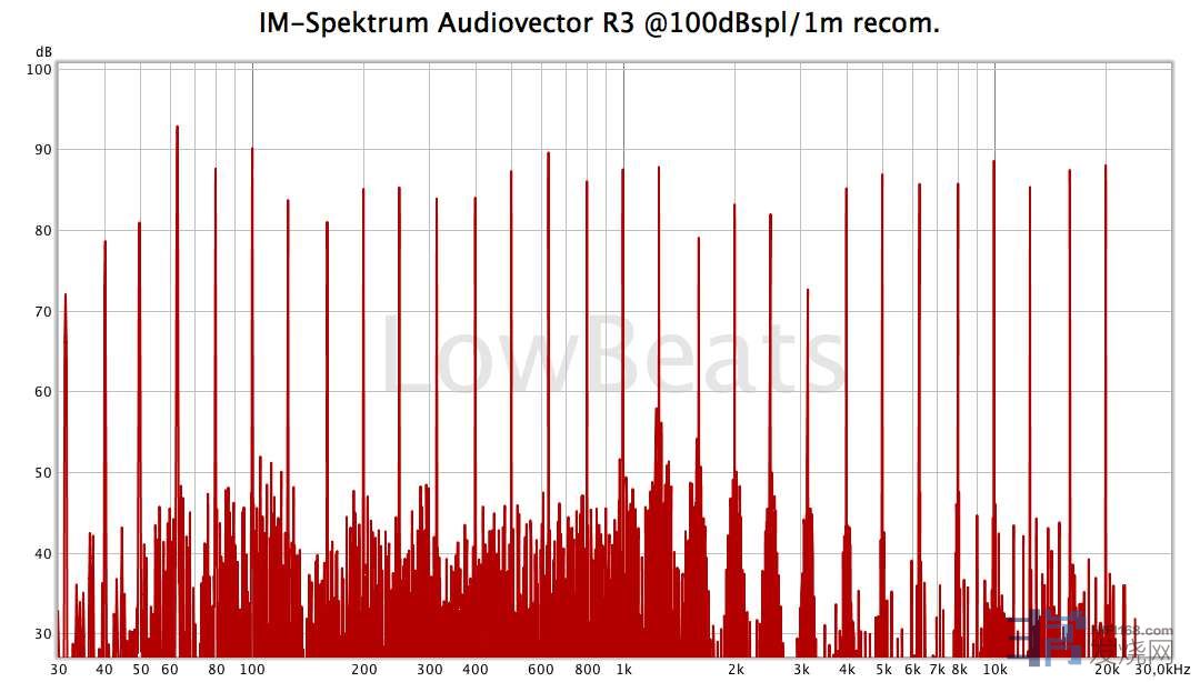

Audiovector R 3 极点是体积相当小的落地式音箱,但其最大音量却令人惊讶地高。在客厅的平均音量(绿色)除了中高音,几乎没有失真。
在94分贝(1米距离)时,只有在约1200赫兹时有轻微失真,其他方面无可挑剔(测量: J. Schröder)
在100分贝(1米距离)声压时失真度开始高了(测量:J. Schröder)
在更高的音量时,失真也开始增加。最大音量约为110分贝,对于这种体积的扬声器来说,这是一个不错的价值表现。或者,换一种说法:这是你现在可以用非常好的17厘米高保真低音炮实现的。但你需要大量的动力来使Audiovector达到这个水平。我们为此使用了Director2加s800的SPL前后级组合。这在声音风格上当然不太合适,但听起来很有魔力。

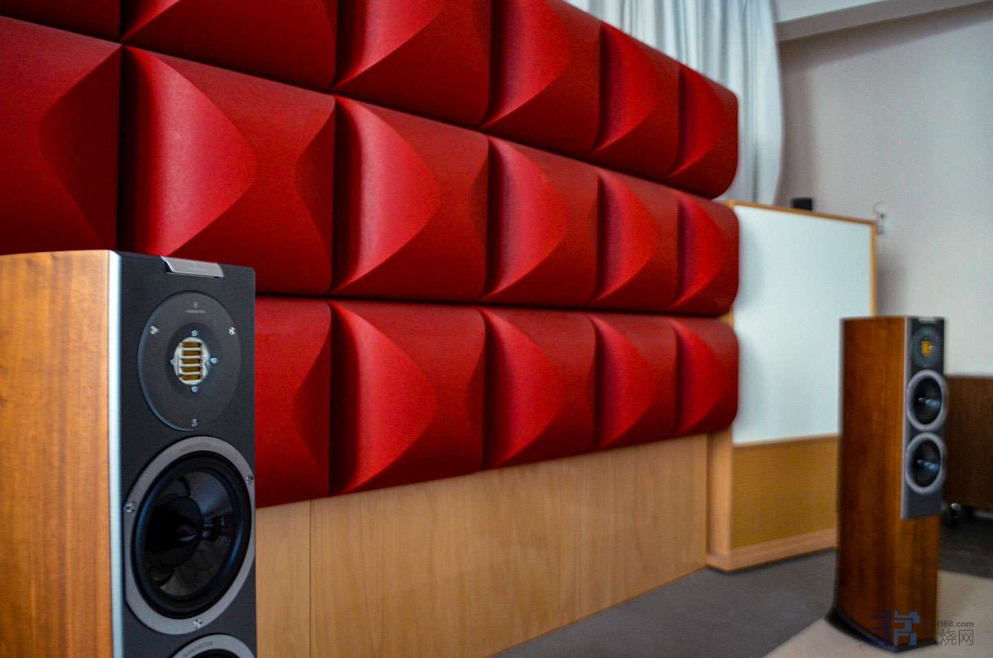

R 3 极点在LowBeats大聆听室中。在一些试听环节中,我们会转动移动后声学板,使白色吸收面在一定程度上减少AMT的后部高频能量。但如果有一个反射的背景,它听起来更精细、更壮观 (摄影: H. Biermann)
