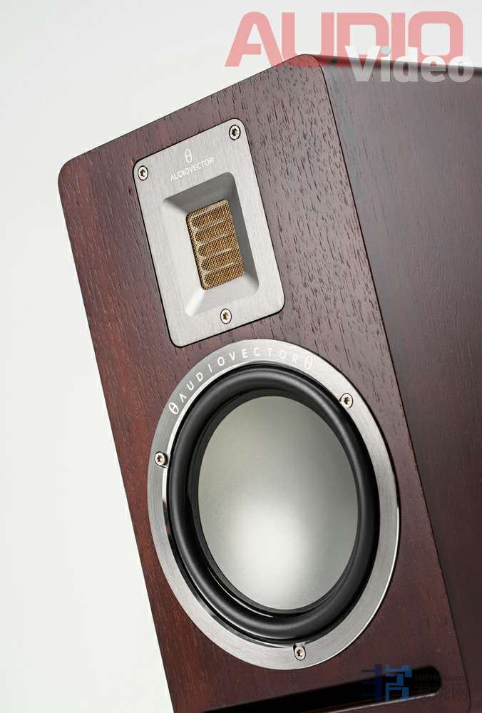

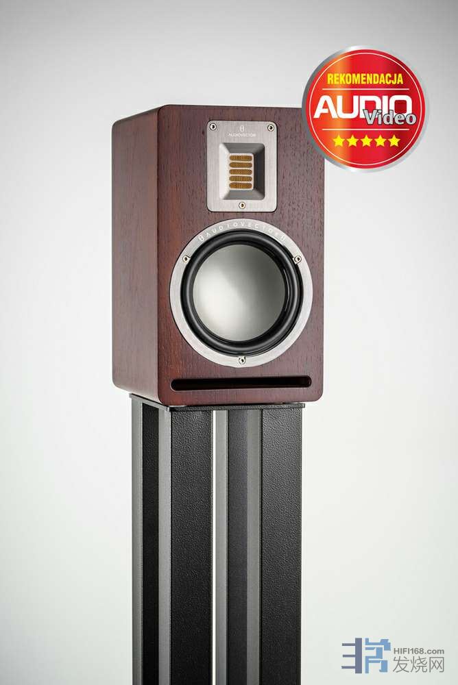

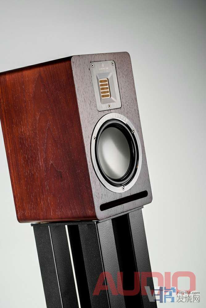

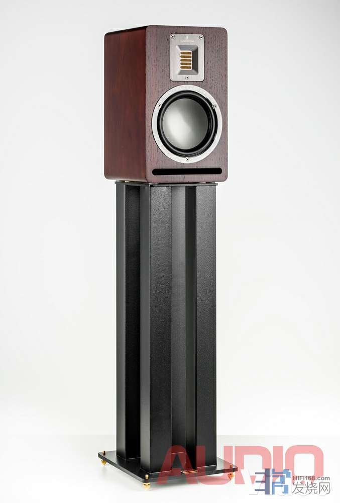

QR1 是书架式设计,带有一个不寻常的低音反射开槽端口,位于前面板的最底部。我会将设计风格描述为简洁,典型的斯堪的纳维亚风格。箱体的水平边缘有独特的圆倒角,QR1 看起来非常现代。可用木饰面包括三种涂漆版本:丝白木色和钢琴黑色、哑光胡桃木色。

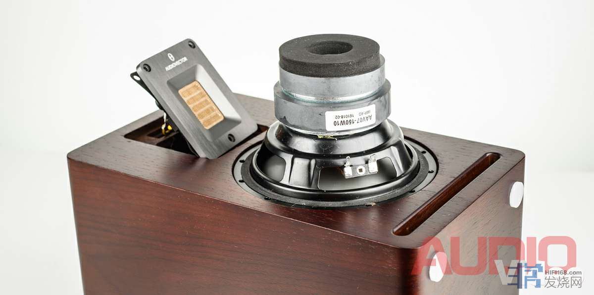

AMT驱动单元是整个QR系列所共有的。箱体和单元之间使用了阻尼泡沫

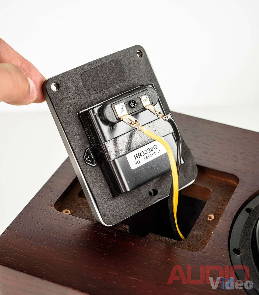

正如我所提到的,高音单元是一个AMT(空气运动变压器),它不应该被混淆为带状扬声器,相似之处仅在于它们从正面看时的外观。在AMT中,振动膜片不在辐射轴上工作,而是垂直于辐射轴,是由含有导电层的铝箔折成手风琴状。声波是通过压缩介质(空气)产生的,而不是像动圈式扬声器那样通过活塞原理“推动”空气。在带状扬声器中,金属振膜以往复(横向)运动的方式移动,阻抗往往很低,需要使用变压器,而AMT气动高音是不需要变压器的。
与R系列Avantgarde前卫、Arrete极点扬声器中使用的AMT相比,为QR系列创建的AMT是一种机械上的简化设计。然而,带有实心铝铸造的前面板并没有被放弃,而且还有一些改进,包括振膜前的金色的S-Stop网隔,正如其名称所示,它作为一个机械过滤器来抑制咝咝音。这个解决方案的灵感来自于用于人声录音的麦克风防喷罩设计。

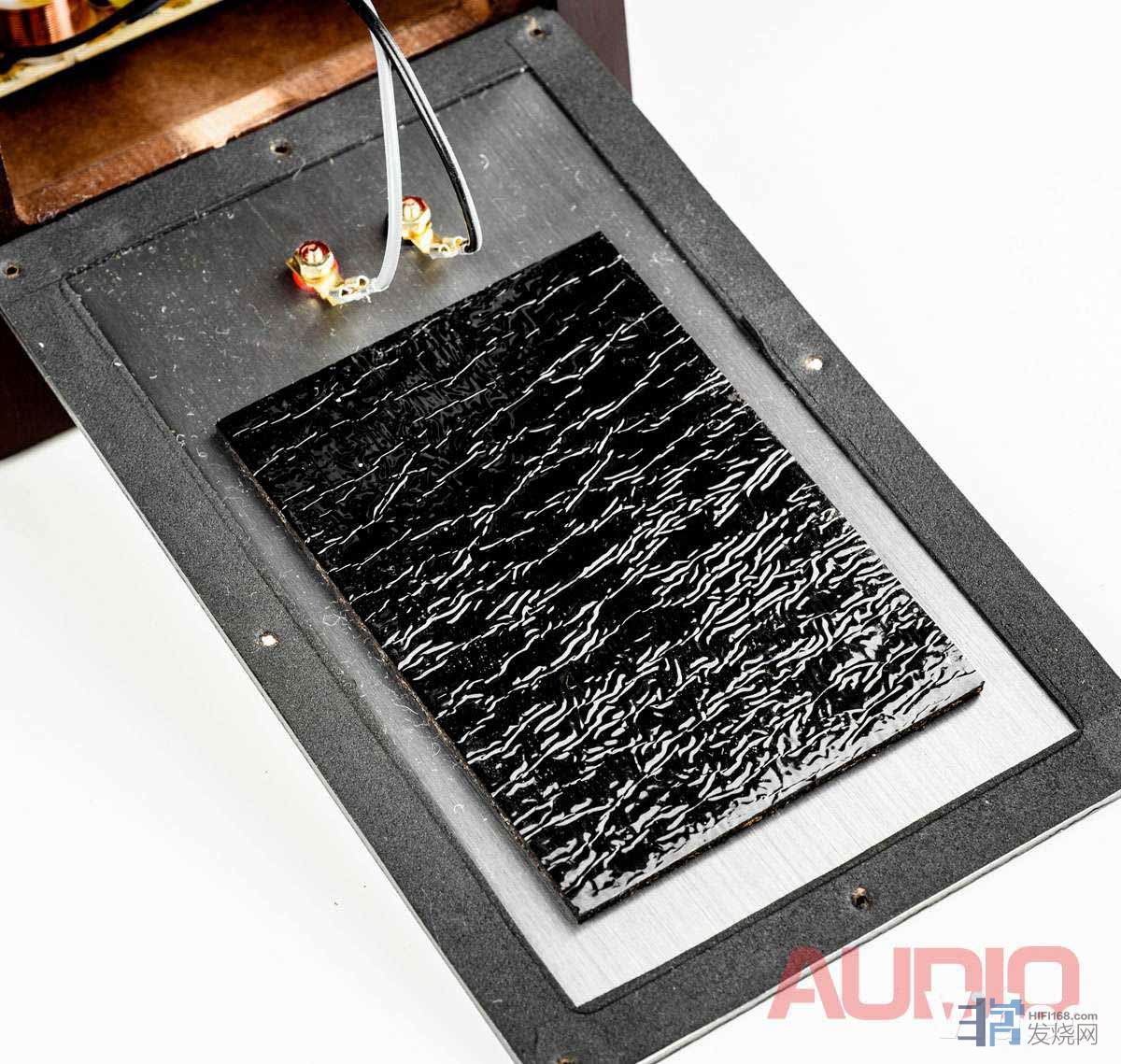

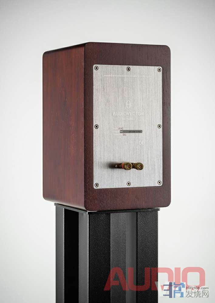

铝制的后障板,背面用沥青化合物进行减震处理

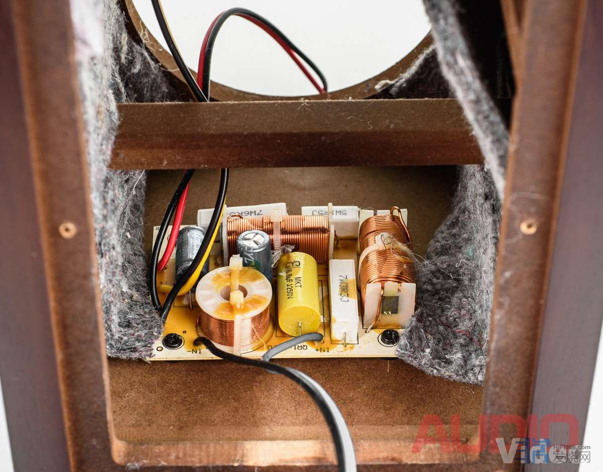

分频器被放置在箱体的底部。它由九个元件组成:三个金属陶瓷电阻器、三个线圈、一个聚丙烯和两个电解电容器。

分频器由九个质量良好的元组成。强化箱体的内部阻尼相当松
箱体在两个地方进行了加固。在更高的地方,有一种与前壁上的肋骨结合在一起的横板。往下看,有一个连接侧壁的单一横板。阻尼是粘在侧壁上的毡片。后部异常大的铝制障板已经用硬纤维增强沥青垫进行了减震。

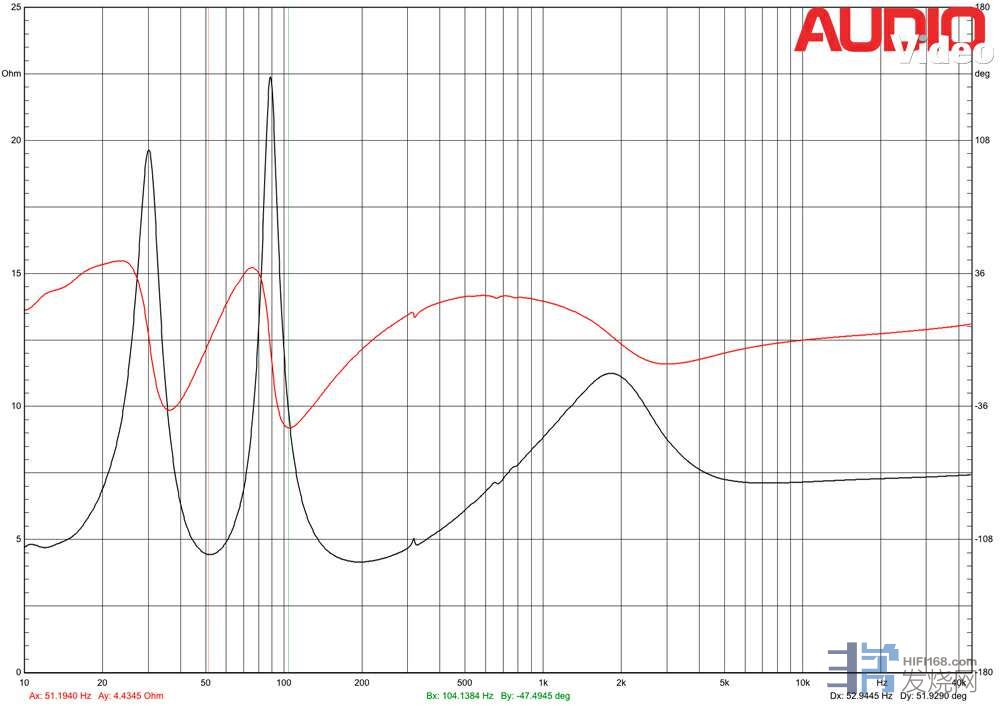

阻抗和相位
根据Audiovector标称,我们面对的是一款4欧姆的负载,这是一种“过度的可靠性”。事实上,阻抗模量的最小值略高于4Ω(更准确地说:4.15Ω),在大约190Hz时。从350赫兹开始一直到频段的边缘,阻抗模量没有下降到5Ω以下,这可以成功地认为是标称的。电相角不值得关注,峰值-47°与最小阻抗值不相关。两张图中317赫兹和倍频处可见的失真表明存在箱体共振。

低音喇叭的双磁钢看起来有点滑稽,其实粘在顶部的是厚厚的阻尼泡沫。这是一个细节调整, Ole Klifoth 关注这些

QR1是一款中型的书架式扬声器。一个不寻常的特点是铝制背板,它占了后面板的3/4
