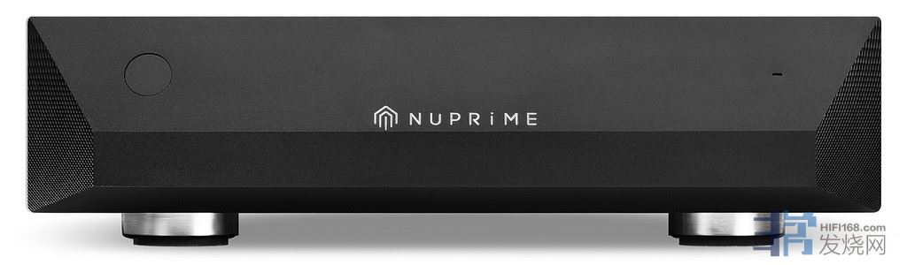

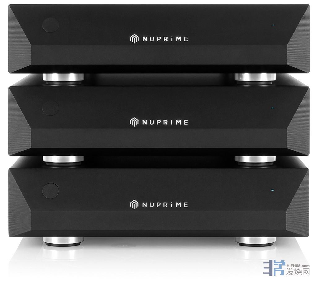

新派的器材都装在优雅的纸箱中,其外观让人想到苹果电脑。也许这并不稀奇,近年来许多音响制造商都采用了这种包装风格,选择了同样干净和简洁的视觉信息。但这并没有停止,因为放大器本身也看起来,嗯....非常完美。也许黑色的版本还不太显眼。我有一种感觉,银色版本中,这种效果会更加令人印象深刻。低而特别深的机箱完全由铝制成,具有内敛的缎面纹理,触感舒适。前面板的侧边以一种美丽的三维模式排列。NuPrime花了很大力气来隐藏螺丝,所以整个机器给人的印象,是由单一金属条雕刻而成的坚实整体结构。当然,这是一种错觉,但我必须承认,第一眼看到ST-10给人留下的深刻印象。开关几乎完美地融合在前面板上,使人对工艺印象更加深刻。当你按下它时,你可以感觉到手指下有一个明显的点击,但按钮本身的行程可能只有几分之一毫米。然后是微小的蓝色LED灯---一个奇迹。除了这两个元素外,用家在这里没有什么可操做的。值得注意的是,在打开和关闭电源时,没有敲击声或噼啪声传来,在关闭音乐的情况下操作,几乎听不到高音扬声器的噪音。对于一些人来说,这并不重要,但如果你喜欢晚上听音乐,或者正在为桌面系统寻找放大器,而扬声器最多只能离头部一米半远,任何杂音和吱吱声都会让人非常讨厌。

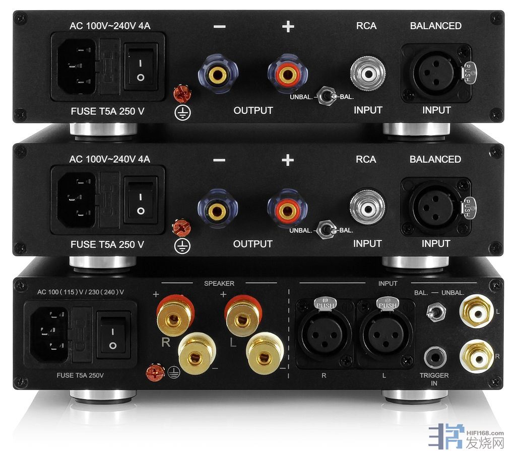

现在是时候看看背面了,在这里已经可以清楚地看到立体声和单声道的区别。虽然... 如果制造商使用相同的扬声器端子和RCA插座,就更像。让我们从ST-10开始。这里,我们有RCA和XLR输入座,一个拨杆开关允许我们选择其中一组输入;单声道后级的空间更大一些,所以NuPrime选择了不同的、稍大的、可能是镀铑的RCA插座,和更高级的扬声器端子。虽然我不希望为ST-10使用叉状音箱线,但我发现尽管机箱很小,但问题不大,唯一的不变可能是插座和桌面之间的距离太短。另一方面,如果使用粗壮的电源线,你也不用担心功放会“站起来”,尽管是D类,但只要看看机器里面的环形变压器就知道了,ST-10重达7公斤。

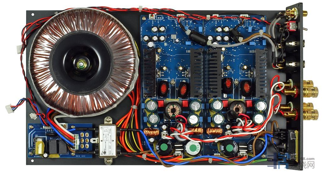

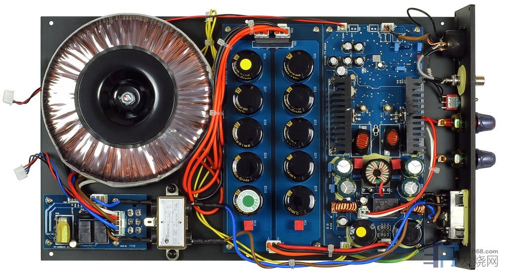

NuPrime ST-10和ST-10M是密切相关的:前者---立体声,后者---单声道。电源是最引人注目的特征。许多D类放大器都伴随着开关电源,而NuPrime的工程师,反正不是第一次,选择了经典的线性电源。一个可观的300VA环形变压器。由于外壳的高度较低,环牛非常平整,但其直径却令人印象深刻。在这里描述的两个型号中,机箱内部的其余部分被印刷电路板所占据。在ST-10中,这些当然是两个独立的通道;而在ST-10M中,相同的放大器用于一个通道。有趣的是,电容都饰有NuPrime的标志。至于放大电路本身,它是一个脉冲开关设计,频率相当高,为600千赫。功率上ST-10在8Ω时每声道提供150瓦,ST-10M提供230瓦,但制造商首先强调的是阻尼系数(400),和比前一型号更低的本底噪声。无论选择哪种方案,我们面对的都是一个能够驱动非常苛刻的扬声器的放大器。
