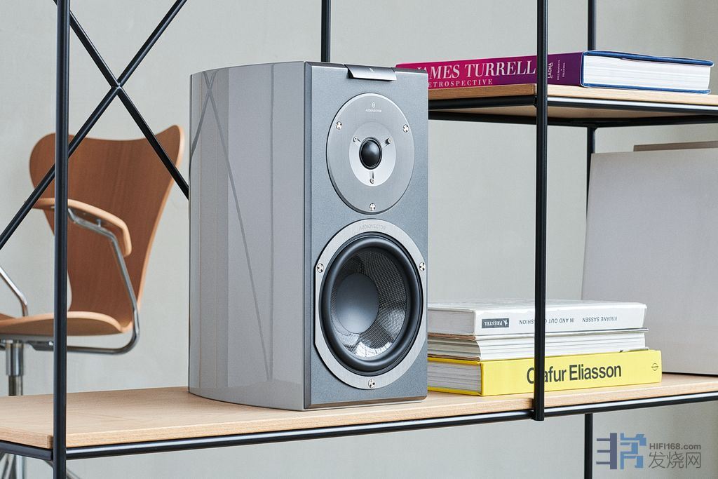

小可爱:R1 签名版

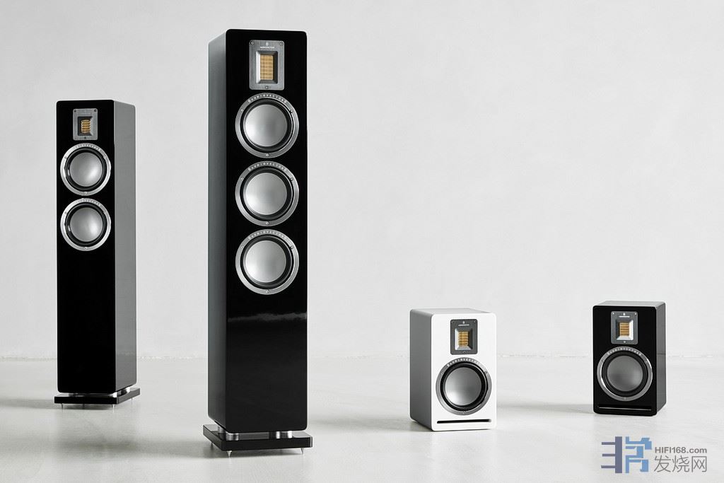

QR系列,最高的是QR5

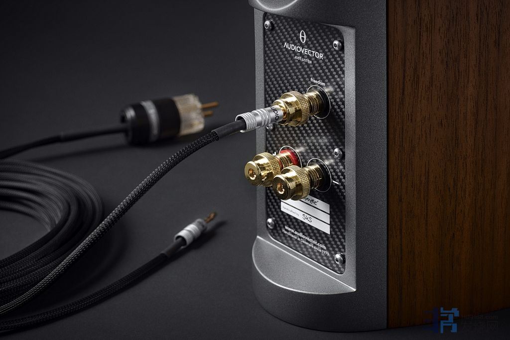

最近,你们在一些更高端的型号中引入了自由端子。在后面板上,有第三个音箱线端子,使用特殊的线材,应该连接到电源拖板或墙上的电源插座上,这样扬声器就可以接地了。不得不承认这看起来很奇怪,你能向我解释一下吗?
Audiovector Freedom“自由接地”是一种新的、革命性的接地技术,它解决了扬声器中驱动单元之间的运动引起的失真问题。框架之间的电流通过一个新的独立分频电路处理,该分频器将信号传送到墙插座或拖排的接地端。与传统的知识相反,这些框架的电流会导致驱动单元之间的声染色和失真。通过专用的独立电路来平衡和过滤这些信号,并提供将它们连接到接地线的可能性,我们实现了一个干净、非常准确、更真实的低噪音本底的声音。

R3极点的自由接地端子
