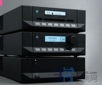

是英国Cyrus Audio令我有感而发,品牌在80年代初成立至今逾40年,产品外观和体积多年来没变改,较为新款的XR系列,机体仍然是金属长形,像个长方形鞋盒,机身矮小形成的式观感。在本刊工作多年,现在才发现我是从没测试Cyrus器材,如此热门的品牌竟常与我擦肩而过,叫我怎能不相信,世事往往受缘份左右呢?年初2月份机会终于来临,我可测试CDt-XR CD转盘、PRE-XR解码前级和Stereo 200立体声后级。三款器材来自两个系列,CD转盘和前级同属XR系列,后级是Classic系列。Cyrus近年对于电源供应有重大改良,XR系列象征了在供电设计的成果,其中一款供CDi-XR(CD合并放大器)及CDt-XR使用的外置电源PSU-XR,已是升格为智能配选供电,由微控制芯片管理输出,这便暗示了,CDi-XR及CDt-XR能升级为每份模块独立配置一组供电,令整体效能分布更为有效率,同时亦使电容、电阻有更佳发挥。

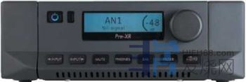

■模拟输入端子:RCAX4组/MM唱放X1 ■数码输入端子:光纤X2/同轴X2/ USB Type BX1 ■模拟输出端子:RCAX2 组 / XLR 平衡 X1 组/ 3.5mm 耳机 x1 ■对应取样率:PCM 16bit- 32bit, 44.1kHz - 384kHz, DSD64, DSD128, DSD256 ■其 他端子:MC Bus机板连动输入/输出,专用电源连接15针总线■尺寸(WXHXD ) :215X73X360EE ■重量:4.3kg

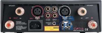

■输入端子:RCAX1组/ XLR平衡X1组■输出端子:RCAX 1组/音箱线X1对■输出功率:203WX2 ■频率响应:1 Hz- 50kHz ■讯噪比:100dBA ■尺寸(WxHxD ) : 215x73x360mm ■重量:6.9kg

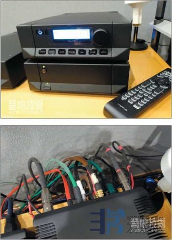

不讳言,Cyrus Audio让人产生出错觉,每次推出新款只是少许改动,以我观察品牌并非一成不变,据资料所知,Cyrus Audio的总部位于英国剑桥亨廷顿的总部,生产工场内设有完善的检测仪器及自家制作的测试机器,厂内聘有大量人手,负责测试及装嵌器材,老早已着手设计解码线路板,在当地找工厂代为制造,发展至今经历了数代提升,而机箱的物料亦从最早期使用镁至后期转用铝合金,专程找了一间瑞典公司生产,我估计Cyrus Audio于不久也会有价格变动,发烧友要看准时机,下决定买机了,迟了的话后悔也来不及了 。
自主创造新D类

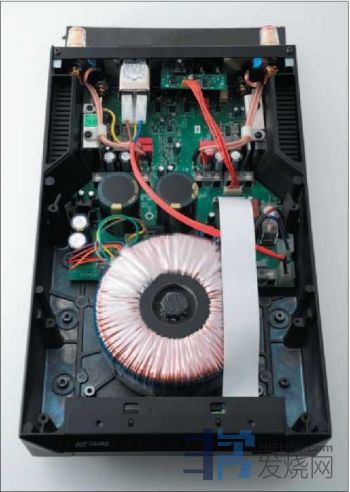

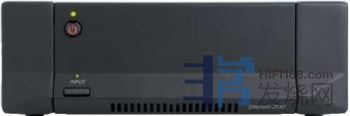

品牌的研究是挺有意思,在2013年推出首度制造的D类放大Lyric系列后,证明自家设计的D类线路,实际效果是获得用家和发烧友的肯定,紧接Lyric是Stere。200后级,工程师以Lyric为基础,但对开关式输出及使用元件进行优化。它们的D类放大线路是设有反馈回路,每次电源启动后会自动输出参考讯号到左边音箱,经由反馈回路检测音箱的平均阻抗及频率响应,从而调节输出电流及开关反应。
类似的设计我曾于其他D类放大扩音机见识过,似乎数码放大相比模拟放大,在控制单元及驱动方面是有过之而无不及,D类唯一的诟病是声音表现,凭 数十年经验,品牌当然不会完全信頼开关式能造出覩声,工程师选用线性大环牛,代替电子牛供电,无论是噪声和稳定程度均远远胜过外购的D类组件,现在写出来,读者们或觉得无甚稀奇,请别忘记,Stere 200只是“鞋 盒" 尺码,而Cyrus Audio约莫在2000年后插手研发D类放大,相隔数年后才正式应用于Lyric,累积到今天的丰富经验,足以令发烧友具有信心。
留有升级安排

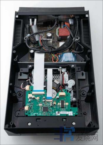

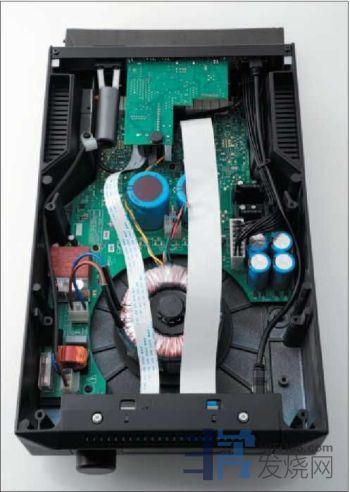

凭实际观察三款器材,基于划一使用相同机箱,Pre-XR 前级和Stere。200的内部,安装环牛的位置也是相同,至于CDt-XR转盘因迁就雷射机芯模块,长形机箱分成上下两部份,使用的环牛比较细型,而设计的共通点是它们都使用抽头方式,对各份模块独立供电。
在大众的印象里,CD转盘和前级耗电量不高,只有后级才是高耗电,真实情况要视乎线路设计,正如Pre-XR前级,总共分出15组独立供电,数码操控部份更直接从环牛拉出一组线供应,确保与讯号部份完全分隔,其解码线路是第二代QXR线路,内里亦有分隔供电,总的来说,整份线路全是独立供电,为方便用家日后升级,XR系列预备了一款智能供电器PSU-XR,这是采用微处理器,数码控制256级输出电路,以专用15针总线与主器材连接,按线路真实需求电流作出供应,由此可见,工程师深知每份线路的电压升降速度、电量是不同,甚至引起的干扰亦有程度之分,若获得针对性供电,无论是电子元件抑或减低干扰,均会明显有提升,假如要极化XR器材的表现,看来发烧友要留有预算购买PSU-XR了 !

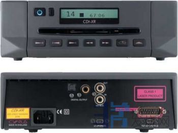

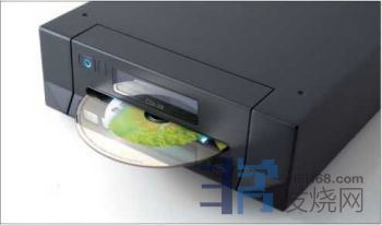

Cyrus Audio的CD播放器,向来获奖无数,英国What Hi Fi更长年推举为年度最佳播放器,老实说,三万以内的CD播放器选择众多,能够突围而出总有个原因,测试前我一直想不出理由,但经过亲身操作,播放了数张以不同碟片制造的CD后,我想出了答案,简单用「绝」这单字便足够解释!工程师对雷射模块内各部份零件,包括拾讯服务器都有精准测量,我相信读者能理解,抽屉式和吸入式CD模块对碟片的厚薄存在限制,就如某些CD抽屉放碟的位置深度不够,若在碟上再放一片薄垫,即使只有数毫米亦不能播放,吸入式模块也有限制,我测试了较硬和略为厚一点点的CD放进CDt-XR,反覆的试验,结果是最普通的CD碟,播放效果至为吸引!自有数码音乐,美国以至全欧洲的CD销量持续下滑,大部份新出的专辑制作水平一般,为迎合大众市场,工程师大有可能拿普通CD作测试,由此我便联想到马达速度的问题,谁都知道CD碟在播放时因高速转动而产生抖动,更甚是令雷射光束射不准凹槽,导致反射光源偏移,假设马达及相关组件是有恒定表现,雷射光头读取数据也会减少误差,我的推算可与厂方对Servo SE的描述拉上关系,厂方强调首次读取数据只要够精确,那是不用重读和纠错,两种方式同样需要转动齿轮前后移动,自然是会产生噪声,厂方表明自从使用自家研制的Servo系统,较以往减少了20%纠错和重读,除了控制转速避免严重抖动之外,我 想不出还有什么方法能令光头准确读取数据了!

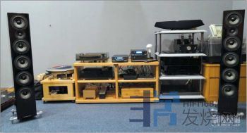

测试过程最令我觉得神乎奇技是播放一张在1990年由飞利浦发行1小提琴家Federico Agostini 与 I Musici 合奏 Vivaldi 四季,面前明明是一套以D类放大驱动喇叭的组合,搭配了 Acoustic Energy AE520三路座地式音箱,使我出奇是后级把总数10个5吋碳纤维振膜中、低音单元及两个1吋碳繊维高音,单凭每声道200W输出功率便推得柔顺贴服,碳纤维振膜虽拥有薄身 ' 轻盈及高刚性...这些优点,但也很考验后级的控制力,搞不好会令低频隐形,高频更变得尖削难听,也许世上真有一物治一物,开关式控制使 AE520乖乖听命!甫乐章奏起满室泛起自然空气感,各支小提琴纷陈展现,定位鲜明之余,弓弦起伏拉出绵密效 果,播至春季第二乐章,我感受到碳纤维单元造出的强弱层次强烈反差,琴音响亮时声音带有胀满感觉,收敛起来又像丝般细微,无论是小提琴合奏或Federico在表现技艺,AE520不仅呈现了演奏者的感情,各微细动作,像弓弦收尾轻擦声响,各样细节理所当然地呈现,D类放大对音箱单元的控制就是有这种优势,它是利用PWM脉冲频宽变调来控制输出电流,即无论讯号来源是密或疏,只要脉冲转换过程是有足够频宽和髙分析力,D类放大能够达到极低失真放大效果,正因Cyrus Audio自家制作D类放大电路,配合大环牛供电,驱动AE520多个单元亦是很轻松。
