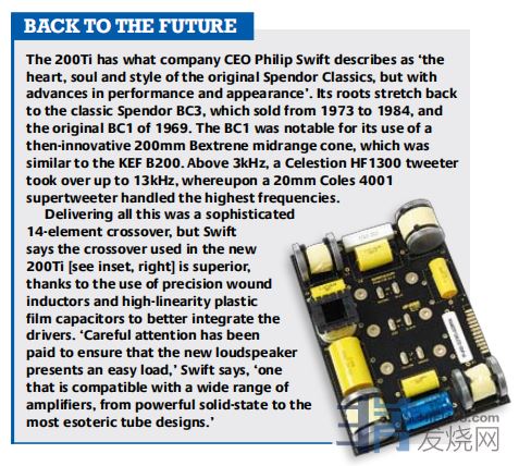

200Ti拥有公司CEO Philip Swift所描述的“初版Spendor Classics 的核心、灵魂和风格,但在性能和外观上有所进步”。它的根源可以追溯到1973年至1984年销售的经典Spendor BC3 和1969年的初版BC1。BC1以使用当时创新的200mm Bextrene中音锥盆而闻名,该锥盆类似于KEF B200。在3kHz以上,Celestion HF1300高音单元接管了高达13kHz的频率,随后20mm Coles 4001超高音单元来处理最高频率。
提供这一切的是一个复杂的14-element分频器,但Swif表示新的200Ti中使用的分频器(图中**这个)更出色,这要归功于使用精密绕线电感器和高线性塑料薄膜电容器来更好地集成驱动器。Swift说:“我们注重确保这个新音箱能够展现轻松的负载。它可以与各种放大器兼容,从强大的晶体管机型到最老派的真空管功放。” 事实上我们在这里看到了Spendor的“魅力”。这首曲目有一种非常蹩脚的感觉,但200Ti稍微修复了一下,平滑了粗糙的边缘。这并没有减损纯粹的乐趣,因为可以听到许多其他音箱设计经常未被发现的细节。例如鼓手在混音后面持续不断地击打,清晰可辨。

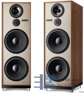

Spendor的薄壁、阻尼、支撑和密封箱体包含一对310mm Kevlar复合低音驱动单元、一个180mm中/低音单元、一个 EP77 聚合物锥盆和一个 22mm聚酰胺球顶高音单元

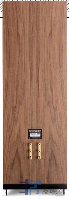

这里没有大的反射端口 —— 这是一个“无限障板”(密封盒)设计。Spendor三路分频可以夸张的使用三路放大器接法,因此有6个4 mm的接线柱/插座
