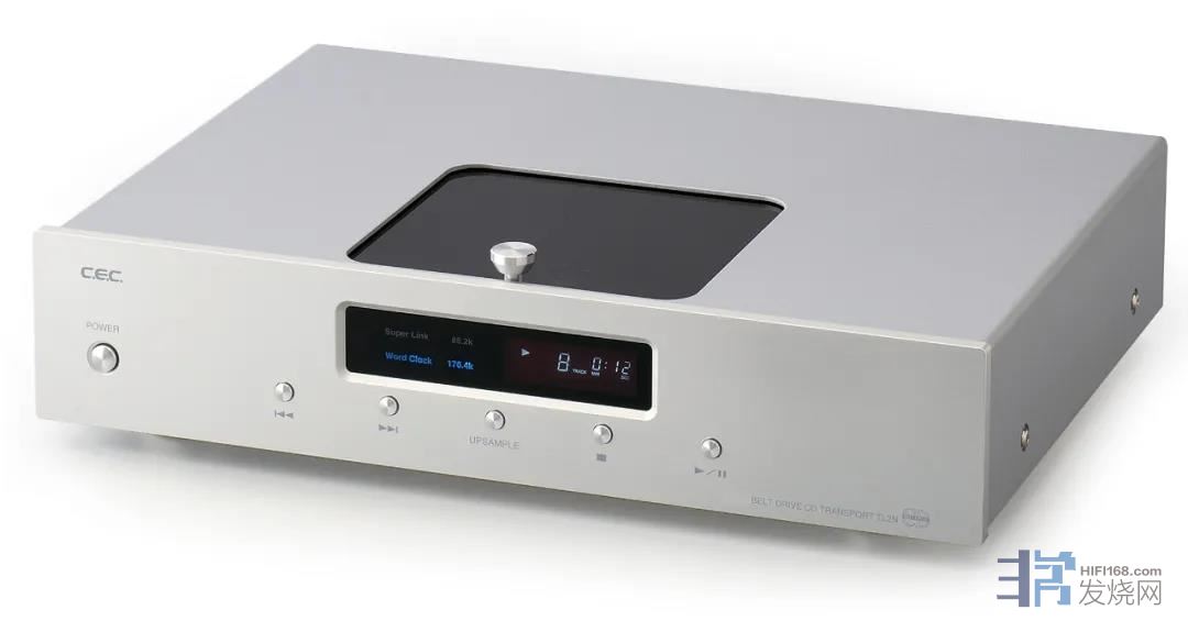

这部转盘的日本国内编号是TL-3 3.0,除了旗舰TL-0之外,目前CEC的转盘、CD机外观极其相似,都采用上方置片推拉窗的设计

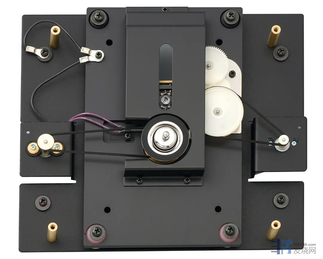

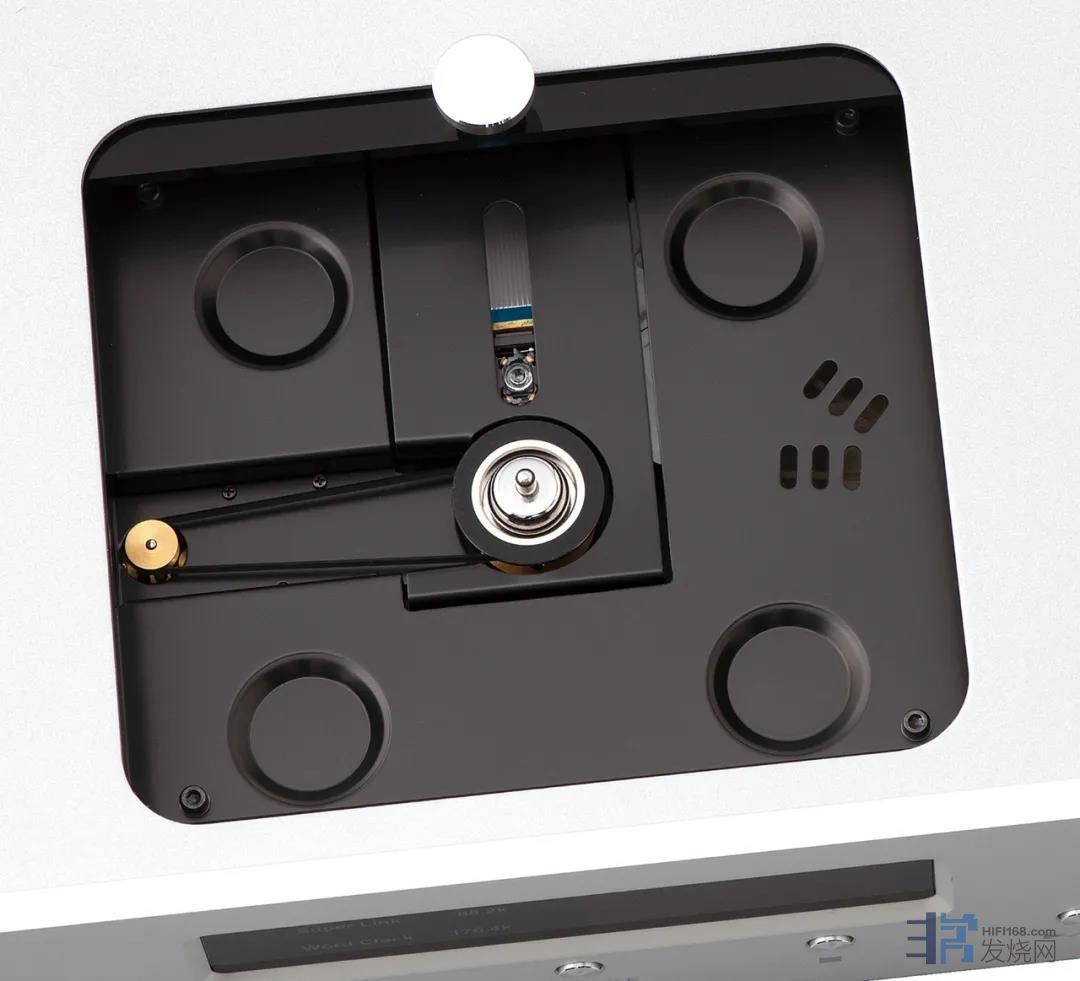

仔细拆开后可以更清楚看到CEC所谓的双皮带驱动,一个马达带动CD旋转,另一个马达透过齿轮移动激光头

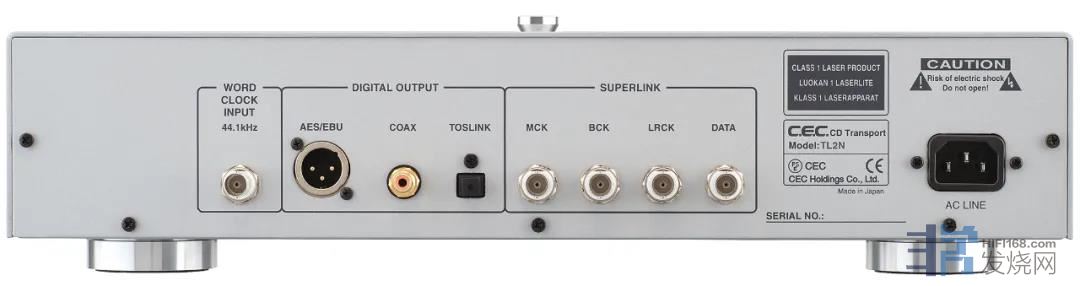

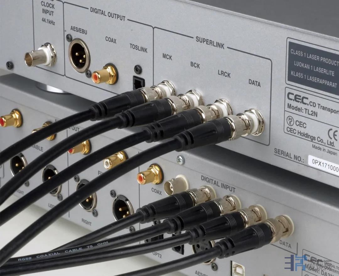

但因为I²S格式没有强制规定接口标准,所以每个厂家使用的接口都不一样,CEC使用4条BNC同轴线,它们的作用分别是
①MCK(主时钟master clock):主时钟由解码器负责,CD转盘跟随同步。
②BCK(位元时钟Bit Clock):将数字信号提取(采样频率等)所需的位时钟从CD转盘发送到解码器。
③LRCK(左/右时钟 left right clock):发送识别左右信号的L/R时钟(字时钟)。
④DATA:转盘向解码器发送数字信号。
旧款的SuperLink是一个9针的D-sub接口,新款的SuperLink改用4条75欧姆BNC线,理论上用I²S传输时线材就不是非常重要,原厂附了一组标准线,有机会也可以尝试发烧一下。要享受SuperLink的好处,只能用一整套CEC产品,如果只单独买CD转盘或解码器,那就很抱歉了。这时可以只连接BCK一个接口,替代S/PDIF同轴,不过可以相信我,以SuperLink连接听到乐团规模感陡增,画面透明度提升,音乐情报量爆发,弱音表情更加丰富的效果时,你一定会抛弃S/PDIF传输的。可以这么说,用普通同轴线连接时,这套CEC TL-2N转盘+DA-SL解码器只是物有所值,声音宽松中性而已。换用SuperLink连接后,我认为CEC有机会和贵上2-3倍的其他产品竞争,因为难能可贵的高雅音质与绵密华丽音色都出现了。

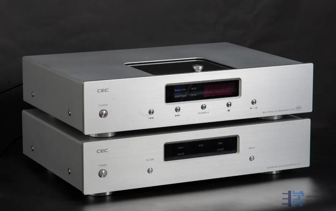

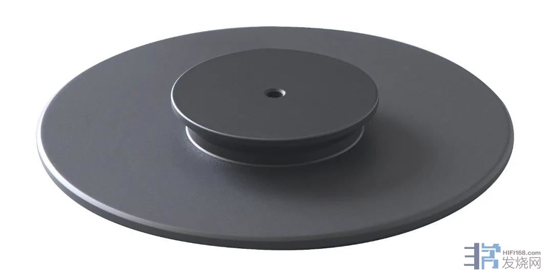

接下来分别讨论一下CEC TL-2N转盘与DA-SL解码器。TL-2N是已停产的TL-3N后继产品,同样是顶部滑窗置片设计,应该说目前CEC的转盘与CD机都统一造型,不看编号还很难分辨。实际上TL-2N有了不少进步,包括一个重新设计的双皮带驱动器,黄铜铸造的CD镇由70mm/330克提升为120mm/380克,操纵更加有信任感。
入门级的TL-5转盘只有一组用于主轴的皮带驱动器,神奇的是结构很简单,但听起来已经和普通CD机有所不同。TL-2N隐藏在中央黑色玻璃下的皮带驱动器表面上只能看到一条皮带,但结构要复杂得多,不仅光盘由皮带带动旋转,激光头也由皮带定位。因为每个马达在转动时都会产生磁极震动和不断变化的强大磁场。在激光头附近肯定有影响,把二者分隔开再以皮带做软耦合,好处很明显。重而大的CD镇最大程度降低了光盘的晃动,CEC又在马达与主轴下方加上大约3mm大的弹簧支架,让TL-2N有着如同黑胶唱盘一样的精密结构。

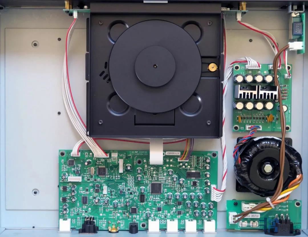

TL-2N转盘的右半边仍是空的,国外有人利用这个位置加装一组线性电源,据说效果改善非常大

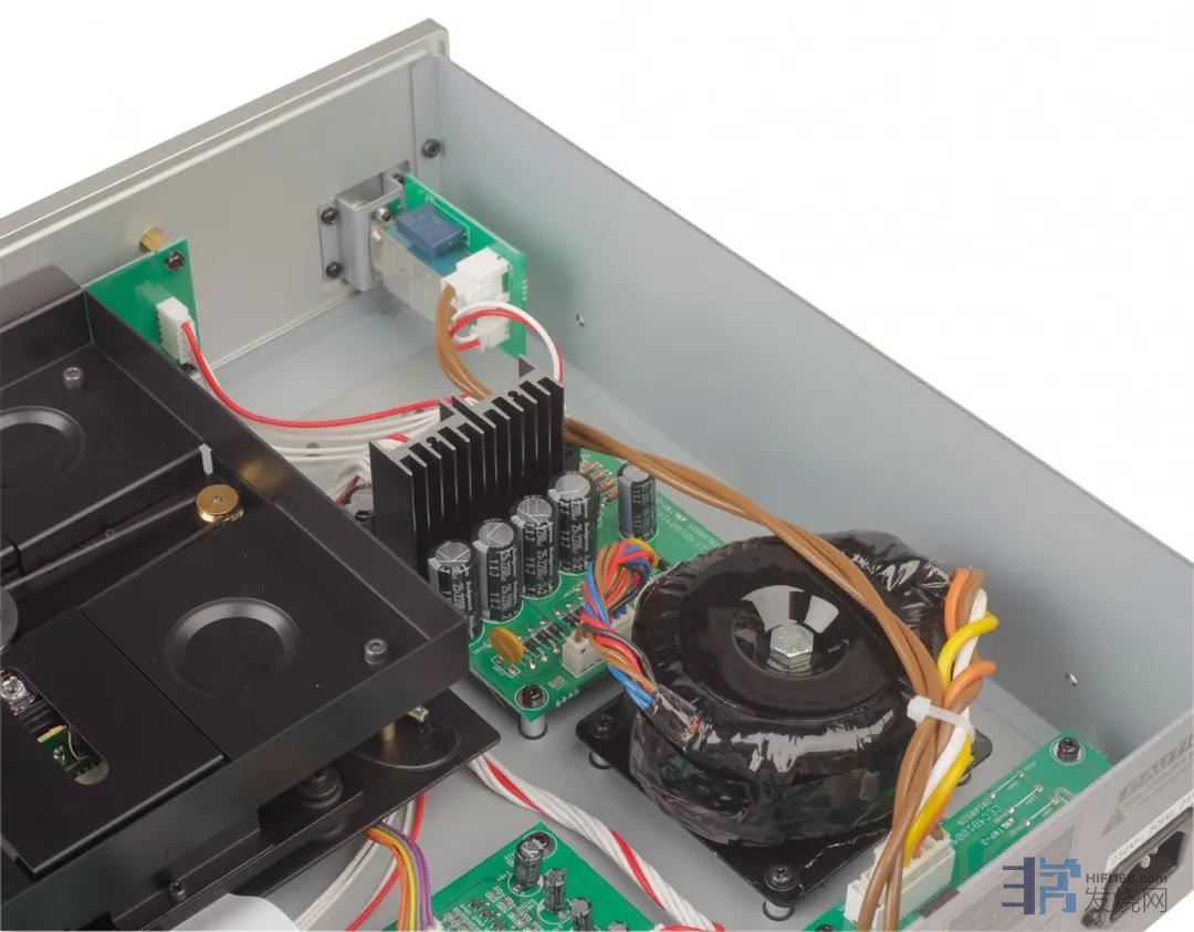

CEC一向都采用线性电源结构,50VA的环形变压器

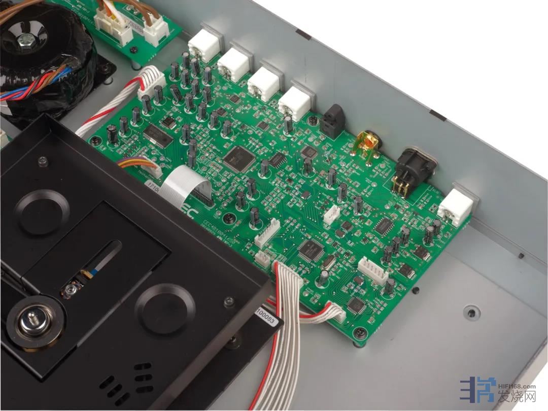

线路板下半部分负责控制光驱,上半部分提供众多数字输出,包括 I2S 或Superlink,以及一个时钟输入

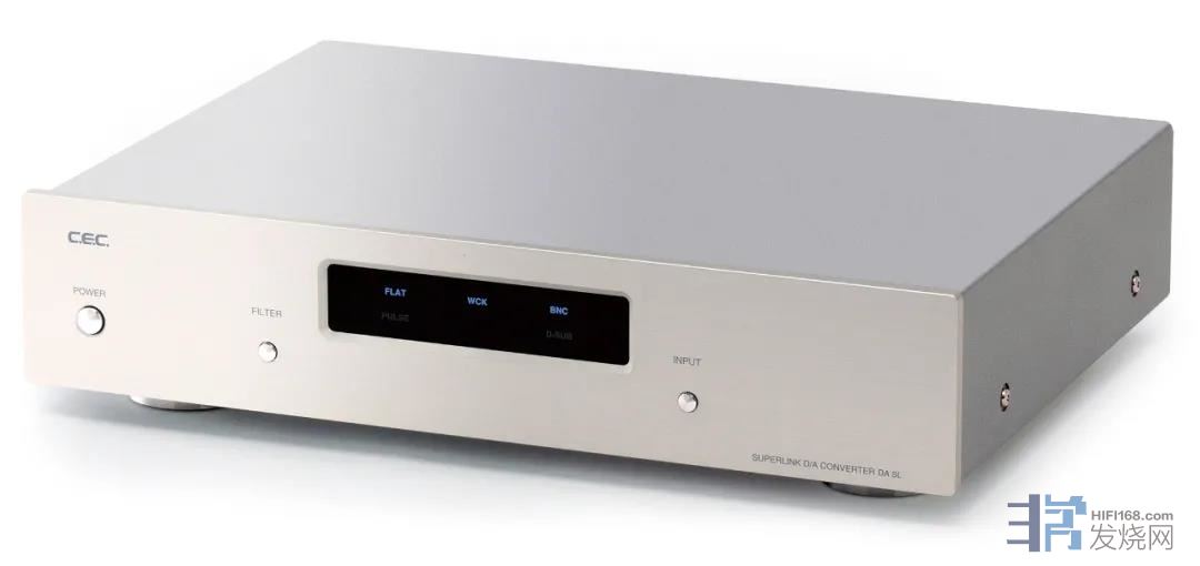

DA-SL解码器的日本国内编号是DA-3EX,从已停产的DA-3N升级而来,最大的改变是换用更新的解码芯片,去除音量控制。DA-SL解码器的数字滤波器可以在高频范围内具有优良频率特性的平坦(FLAT)和具有自然阻尼特性的脉冲(PULSE)之间切换,同时抑制Jitter失真
这是以AES/EBU接口连接的效果,换上DA-SL解码器以SuperLink连接,会让人以为是换了一套器材。TL-2N转盘的数字输出还有AES/EBU、RCA同轴和Tos光纤,当然首选建议用SuperLink,虽然没有机会尝试更换其他线材,我已经觉得I²S传输就是天堂!这时整体听到的声音更温暖、更清晰、更干净、更饱满、更浓烈、音乐表情更丰富更有感染力。DG唱片小提琴女神慕特演奏的舒伯特《鳟鱼》五重奏,2017年六月与几位年轻好手在德国巴登巴登音乐节剧院的实况录音,来自韩国、德国、斯洛伐克等不同文化背景的乐手,彼此激荡出新的火花。整套CEC的给人的感觉也是新鲜有趣,五个人的演奏更多甜蜜融合与共鸣,而不会各行其是,CEC设法将听众更强烈地吸引到音乐中。TL-2N转盘+DA-SL解码器的低音更松容有弹性,钢琴听起来更悦耳,乐器周围的阴影与空气更多,对我们的耳朵来说更少紧张和迟钝,会觉得音乐会现场理应如此。

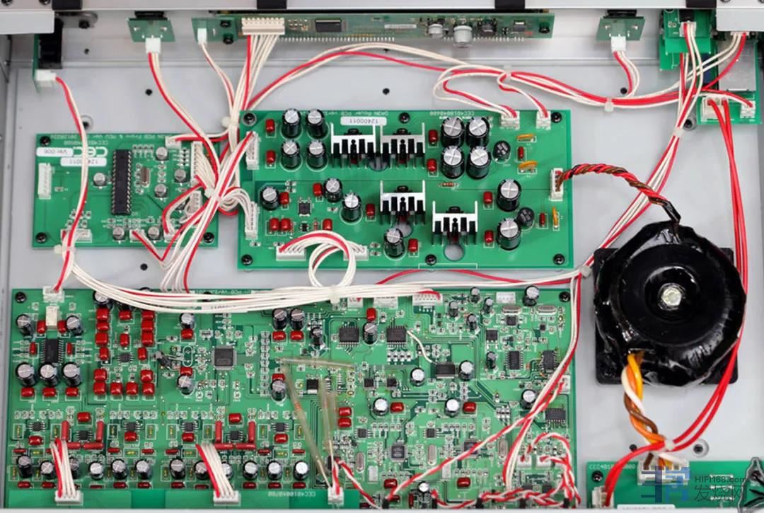

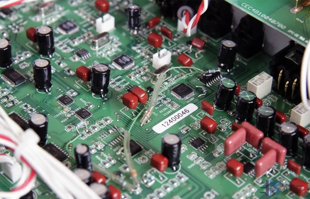

由于CEC使用特殊的螺丝,我们无法打开DA-SL解码器,这是旧版的DA3N内部,可以看出模拟输出部分都是全平衡式架构
DA-SL解码器同样是已停产的DA-3N后续产品,最大的不同是解码芯片从ESS公司的ES9008升级为ES9028Pro,取消了耳机输出与一组可变音量输出,数字输入的同轴、AESEBU、光纤、USB接口同时取消,只剩SuperLink,CEC藉此告诉大家,这才是最好的!CEC对解码芯片并没有固守的坚持,过去DX-71 MK1解码器采用Burr Brown多比特的经典芯片PCM1704,然后在DX-71 MK2转而采用NPC SM5865CM,后来的一体式CD机TL-51XZ也用NPC芯片。ESS公司的ES9038Pro是行业内参数指标最高的芯片之一,集成了S/PDIF接口,通过采用采样率的异步转换技术的Jitter消除电路,与前端传输Jitter去耦合,有很大的Jitter容忍度;HyperStream专利调制器能使Sigma-Delta调制器克服一些暂态的非常线性,外加其它的一些技术,如失真矫正、8通道可随意切换的差分DAC、专用的超低噪声线性电源等,有许多的优势。
ES9028Pro与ES9038Pro几乎是完全相同的芯片(包括功能和芯片包装、引脚),只在两处可以发现到差别:一是输出阻抗大于ES9038PRO;二是动态范围、失真和噪声的指标低于ES9038PRO一个级别。由于ESS和AKM公司的芯片推出时间较晚、技术较新,有较明显的优势,但芯片性能不完全等同于声音的优劣,比如>120dB的动态范围,外围电路要能够实现这个性能并不容易,所以最终表现还要看整体设计。
DA-SL解码器改用ESS公司的ES9028 Pro芯片,对分析力、信噪比都有所提升
由于DA-SL解码器摆明就是要搭配CEC的转盘,所以取消其他常用的接口,试听时主要就搭配TL-2N转盘,以SuperLink连接,数字滤波放在平坦(FLAT)模式。写到这里,不禁要再次提到SuperLink与S/PDIF(不管是RCA同轴或AES/EBU平衡)的差异,从主观听感来说,后者是“无色”的自来水,听似中性少添加,实则还包含了一些混浊的杂质;而前者是“有韵味”的冰川矿泉水,更加晶莹剔透,口感微甜清润。很难用百分比数字来说明二者的差异,因为S/PDF会随着换用线材而有不同风貌,而SuperLink一下就让人觉得接近完美了。不夸大其词,使用SuperLink产生的天鹅绒般质感和自然度,相信所有发烧友都能一耳分辨,现在整体声音更饱满、更坚实、更自然、低音更有权威感,动态与冲击力也令人满意,我认为这才叫天作之合。
