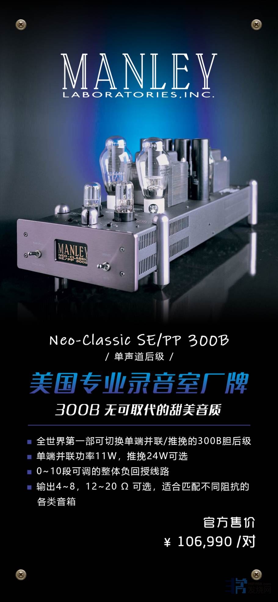

Manley 推出这一部全世界第一款可切换单端并联/推挽的 300B 后级,解决 300B 胆后级在音箱匹配上的难题。单端 300B 有无可取代的甜美音质,可惜功率太小,把两支 300B 单端并联起来,一方面可以有更大的功率,一方面也保持了全波放大的优点。万一功率还不够呢?退而求其次,把两支 300B 以推挽式输出也是个方法,牺牲一点质感,但可以对付更多音箱。它的输入级使用了打上 Manley 商标的 12AT7 双三极管,推动管用了一支 GE 7044,这支管子有相当高的互导率与很低的屏阻,驱动力不错,单端与推挽的关键就在这里。当切到推挽工作时,7044 的两个屏极都被接上输出讯号,但相位相反,两支 300B 因此可以各自放大半波后再相加,取得更大的功率。当切到单端模式时,7044 只有一个屏极接上讯号,两支 300B 则以单端并联工作。此外,Manley 还设计了一个0-10分段可调的整体负回授线路,一次让你玩个够。
