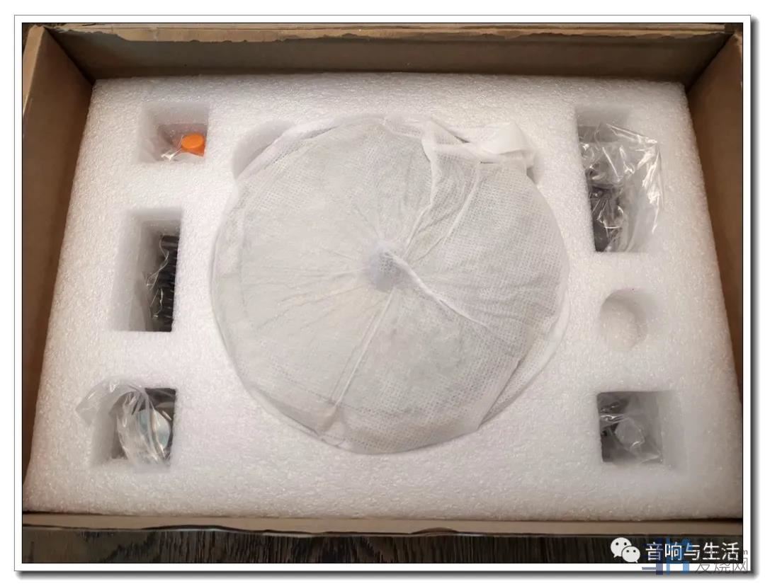

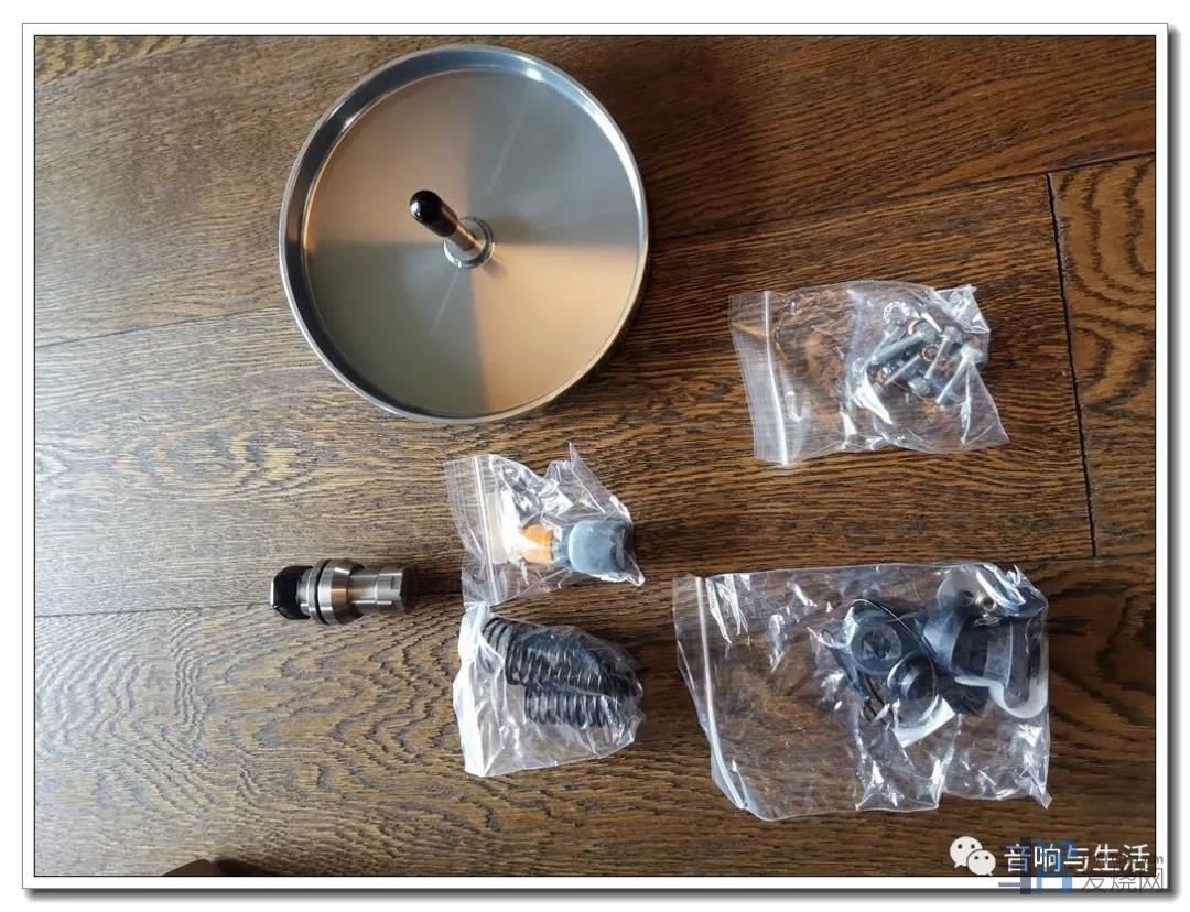

首先打开Karousel包装我们看到如下配件
一个全新的轴承盘芯,一套安装螺丝,一枚Karousel轴承套,一瓶轴承油,3个新弹簧以及弹簧阻尼胶。

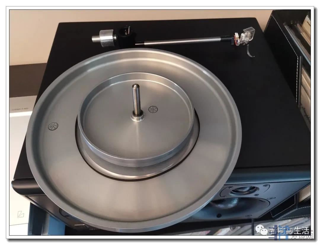

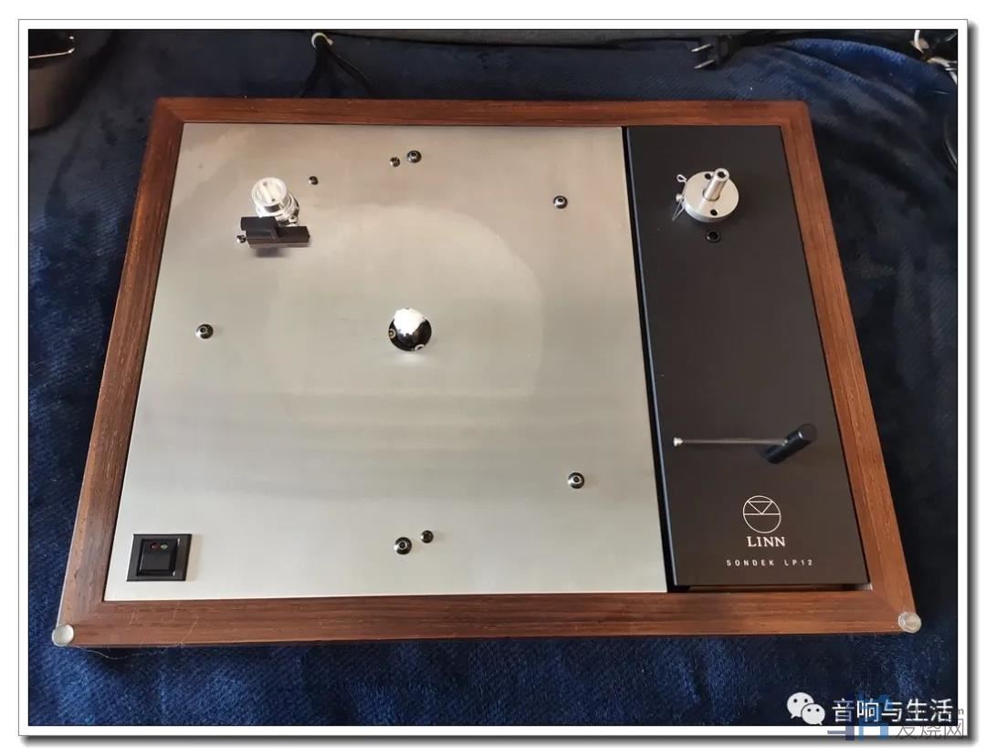

首先将唱盘的盘面、皮带、唱臂全部拆卸
用纸将轴承的洞堵住,避免一会儿拆底板时有轴承油流出

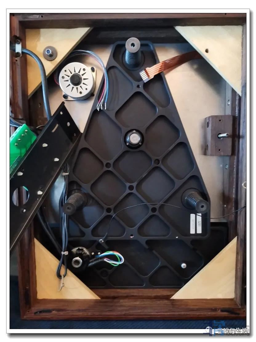

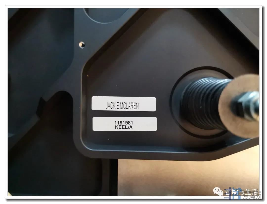

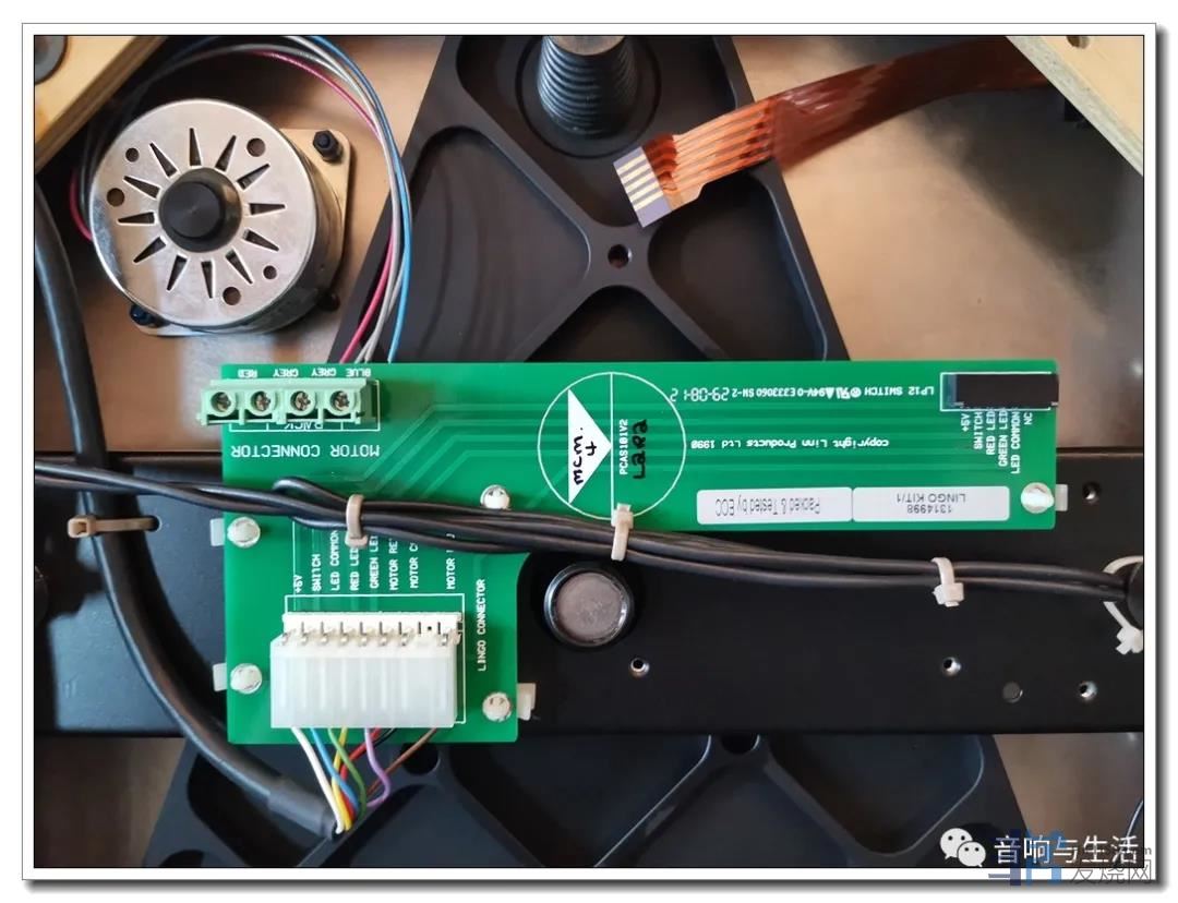

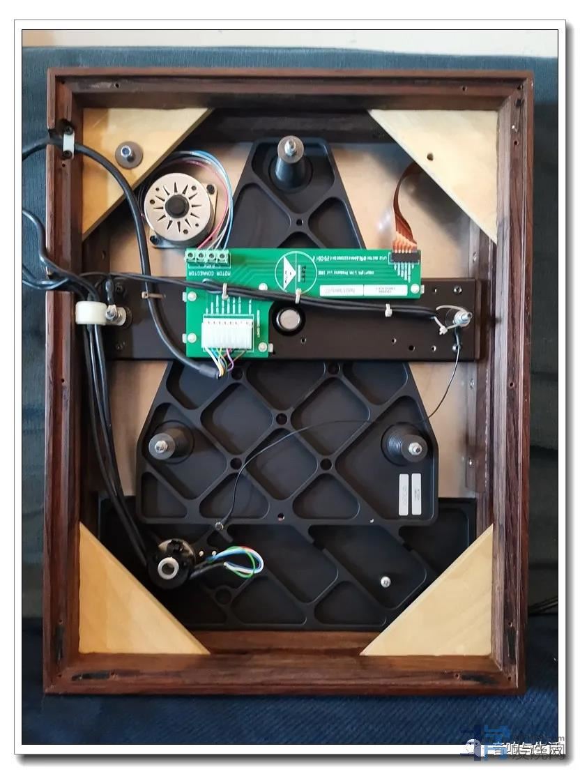

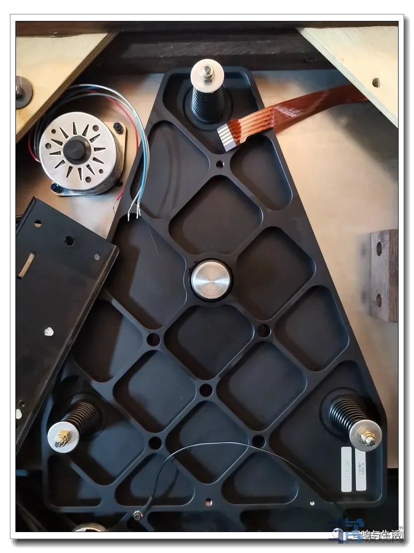

拆下底板看到LINN KEEL一体化唱臂支架还有LINGO电源的接线板
这是NAIM ARO唱臂专用的KEEL臂板(上面的名字可能是定制用户的)

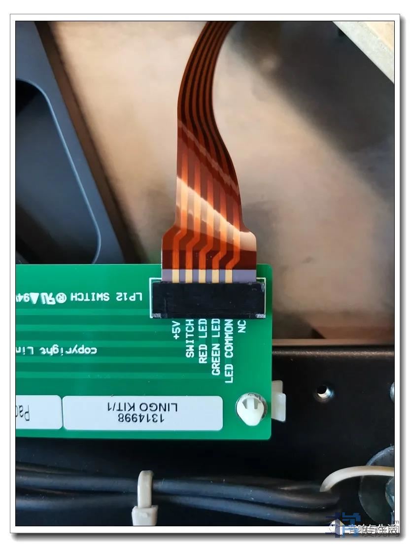

这是LINGO 电源按钮的排线

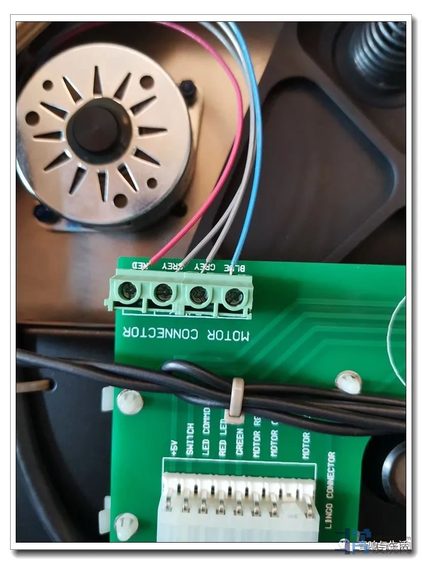

这是马达的接线方法
拆

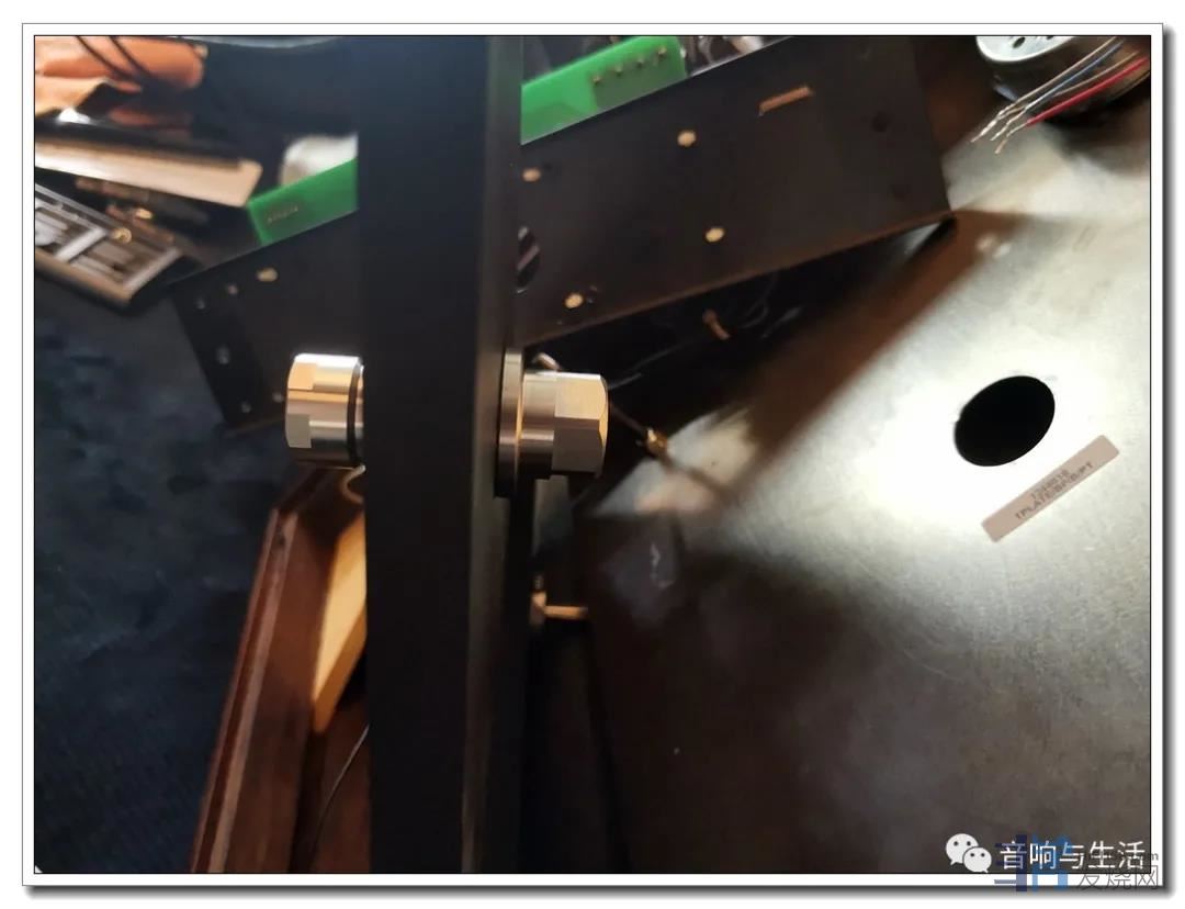

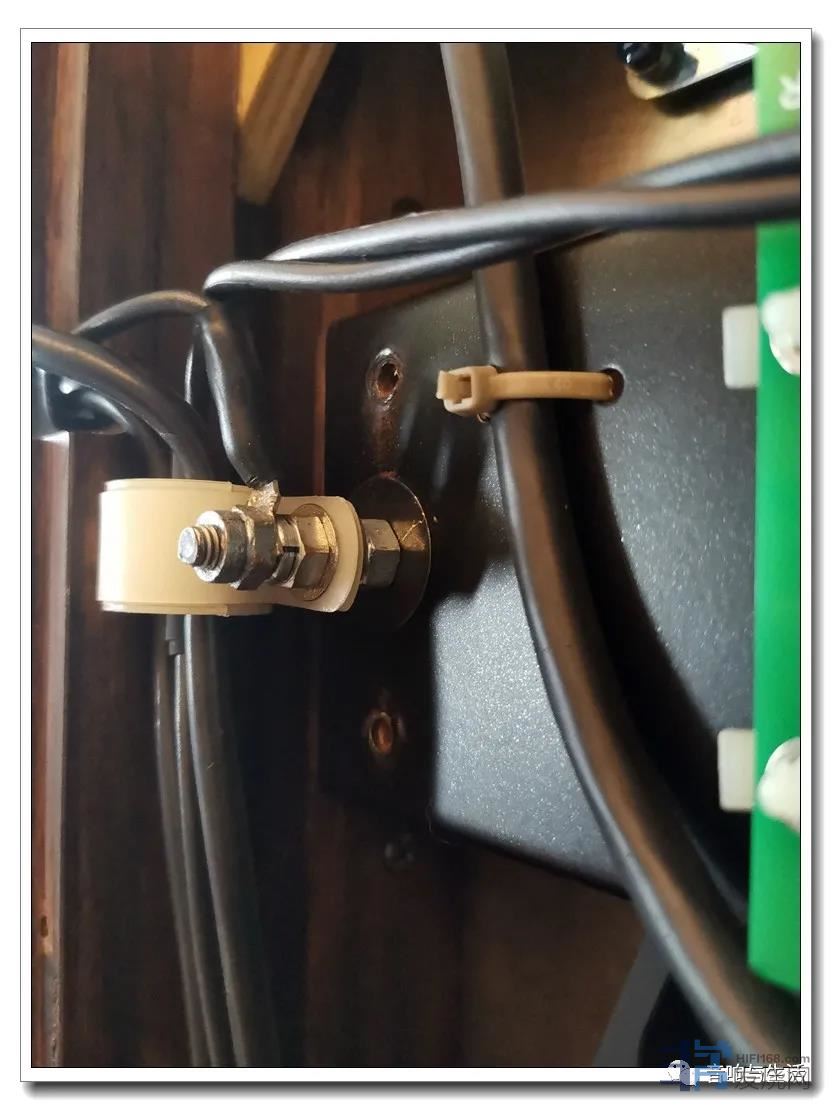

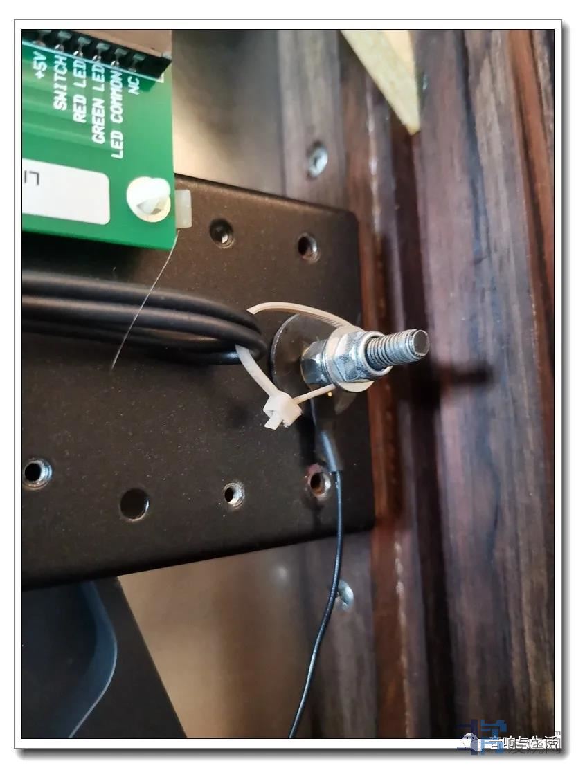

前支架螺母安装方式
后支架螺母安装方式,包括ARO唱臂地线也在这里

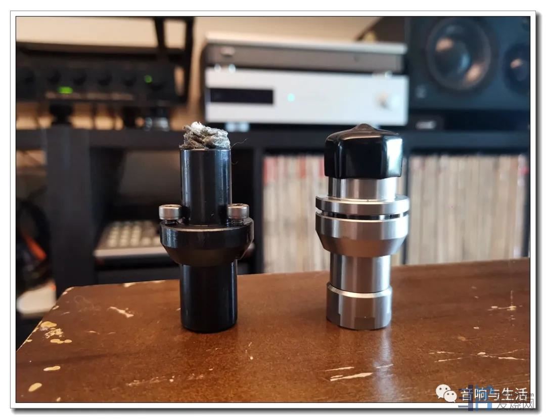

拆掉LINGO支架看到完整的KEEL臂板,中间是原来的Cirkus轴套,三个弹簧拆掉后终于可以拆下轴承。

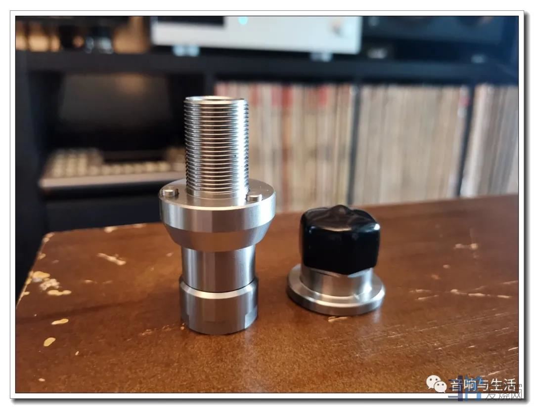

左边是Cirkus右边是Karousel,轴套体积大不少。

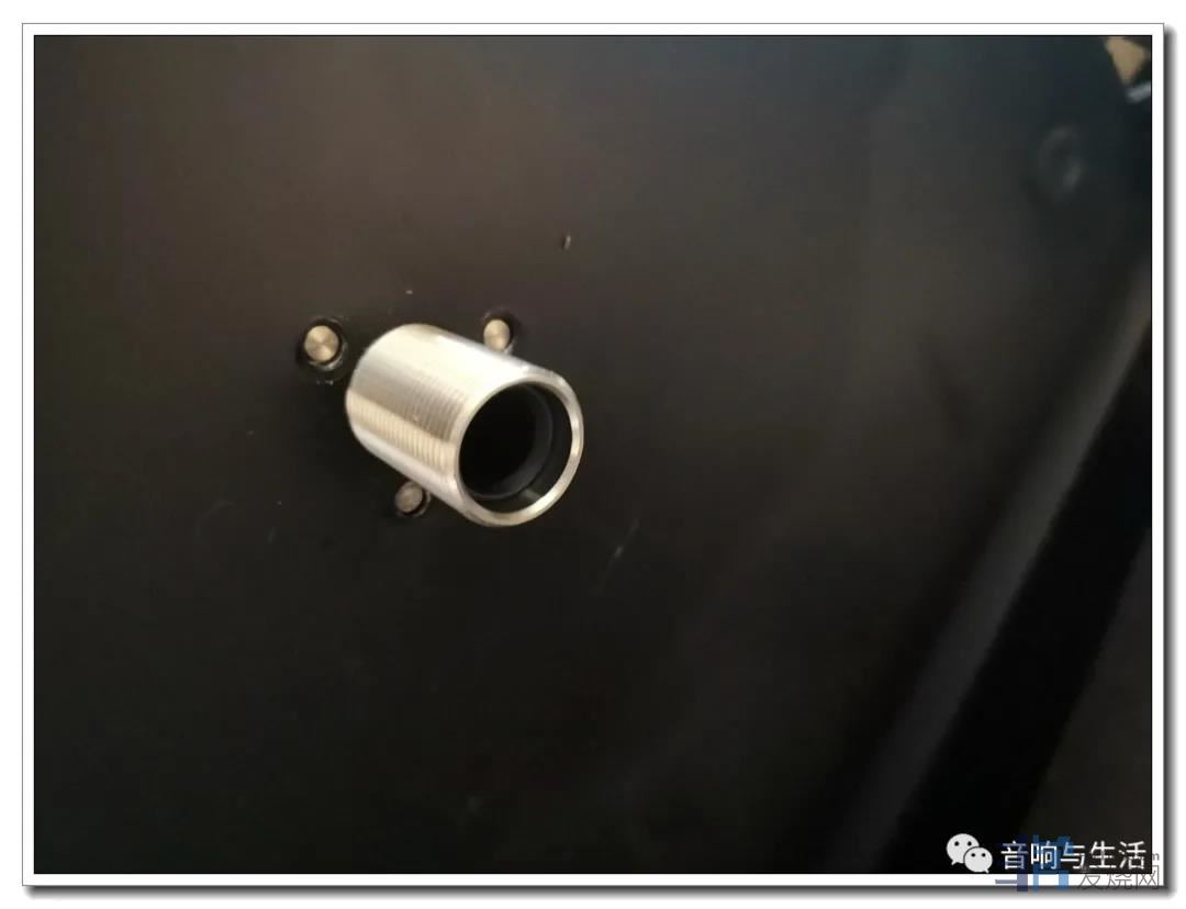

将Karousel螺帽拧开看到原来Cirkus螺丝安装孔用三个凸起代替
安装到KEEL臂板上三个凸起的地方刚好填满螺丝孔位
拧上螺母

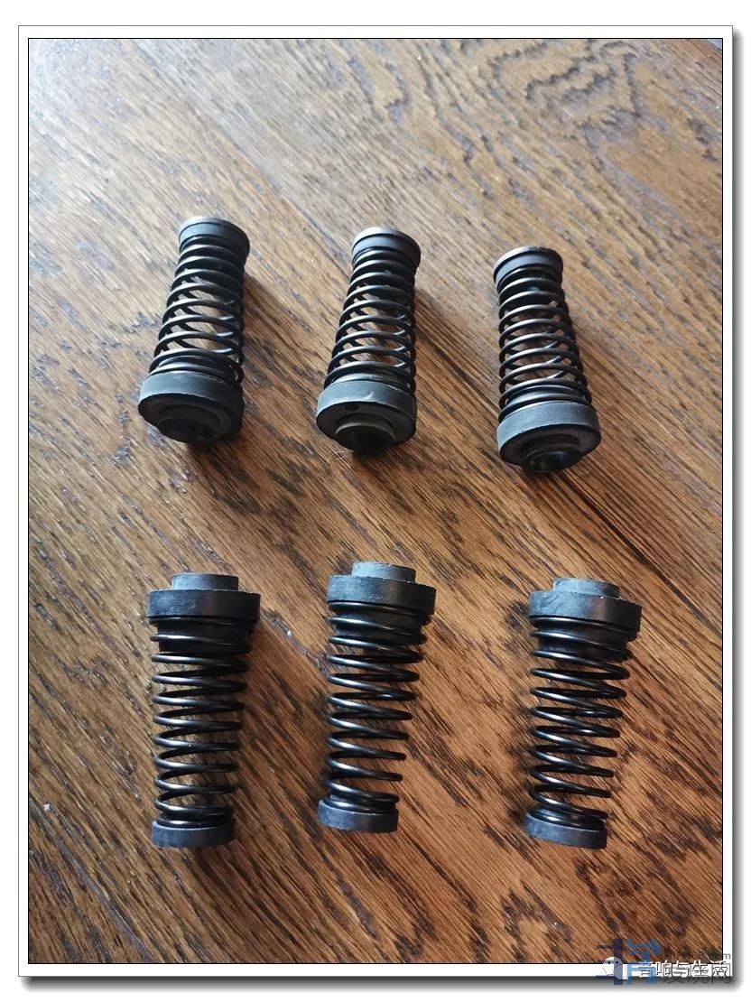

换上新的弹簧和阻尼胶(上为旧下为新),这里提醒一下,LP12这三个弹簧和阻尼胶需要定期更换,怎么判断需要更换呢,LINN的用户如果发现你的唱机在播放时有颤抖的声音,尤其是播钢琴奏鸣曲尤为明显,且观察唱针播放时上下抖动(当然排除有些唱片变形也会这样),而且情况很频繁的时候,你就需要调整这三个弹簧,当调整也解决不了的时候就需要更换弹簧和阻尼胶。
装好新的弹簧后按照前面反装回底板

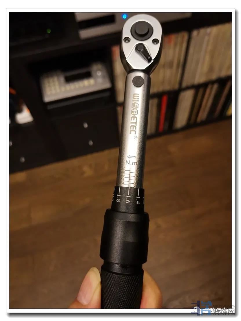

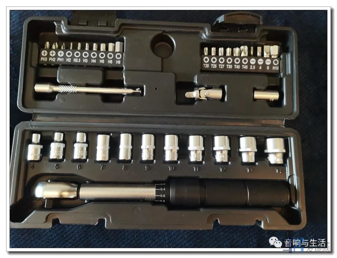

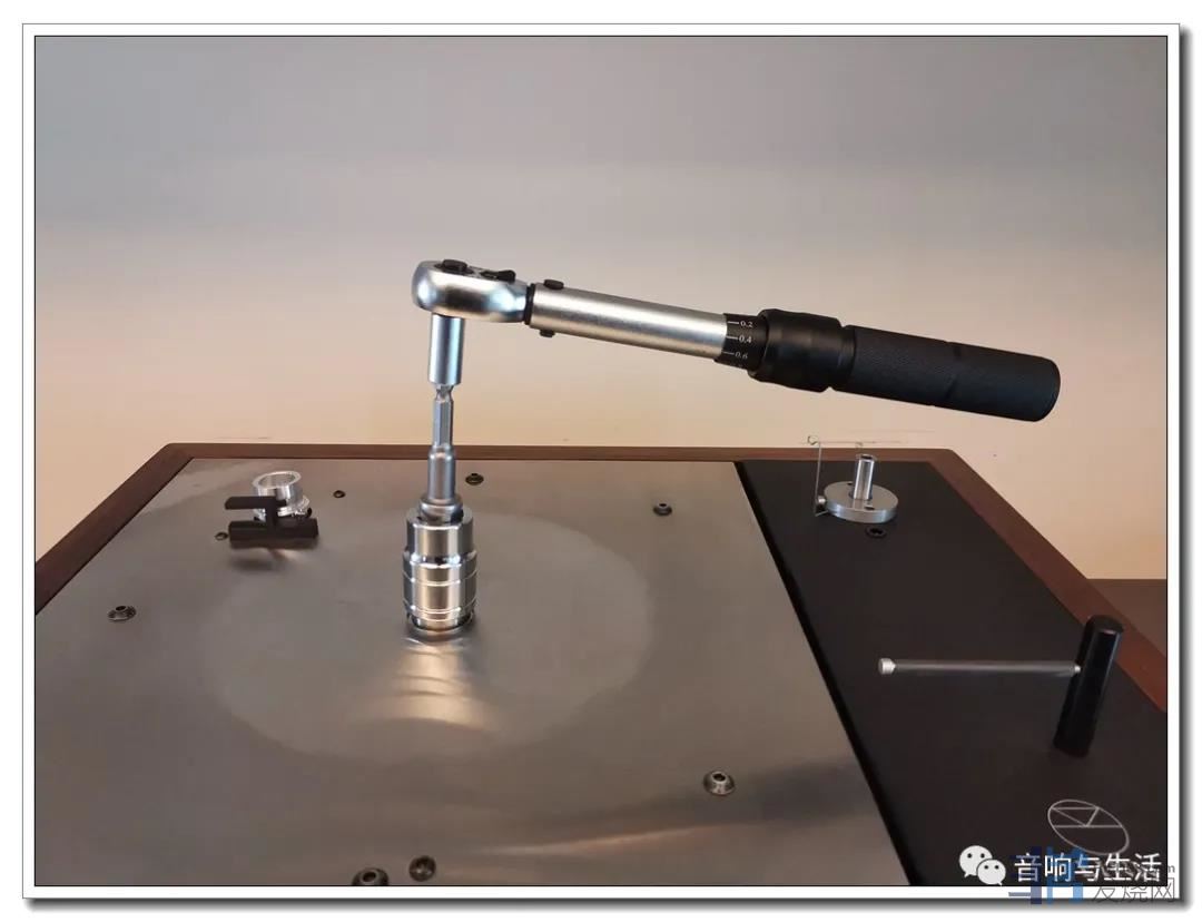

最后使用力矩扳手紧固轴套螺母
将力矩设定为3.6NM(原厂要求为3.5NM)
紧固完成

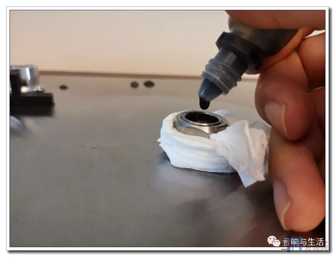

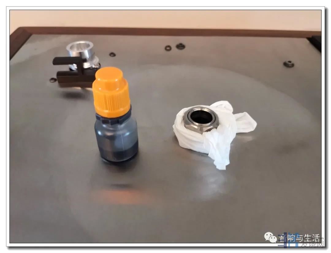

将轴承油摇晃均匀后准备滴油
滴油方式:每十滴停一次,分三次滴入大概25滴,注意新Karousel轴承厂家要求不需要轴承油在装入轴心后满出,而是要求轴心装入后油位在轴心离顶部2mm距离,大约为25滴左右。

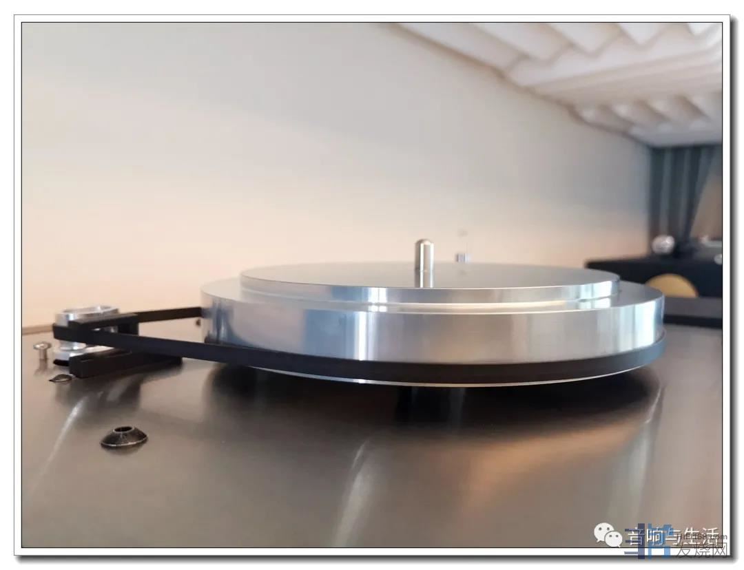

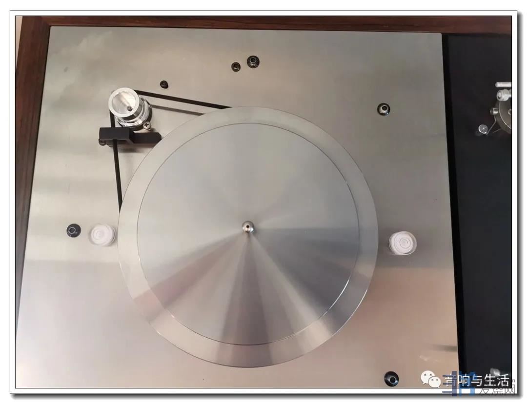

上好皮带

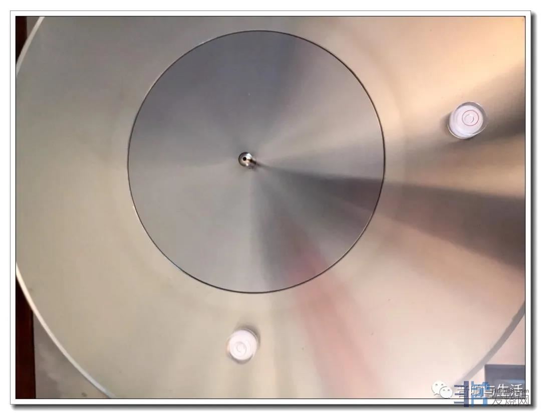

上架后先测量底板水平

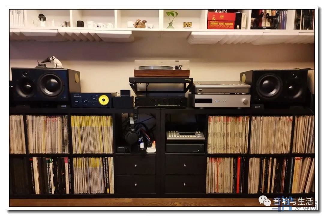

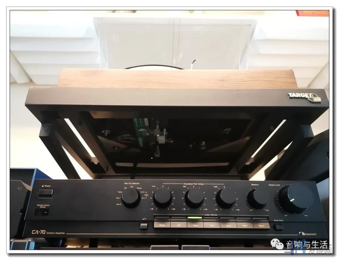

因为我的LINN唱盘支架是墙架所以很方便调整弹簧

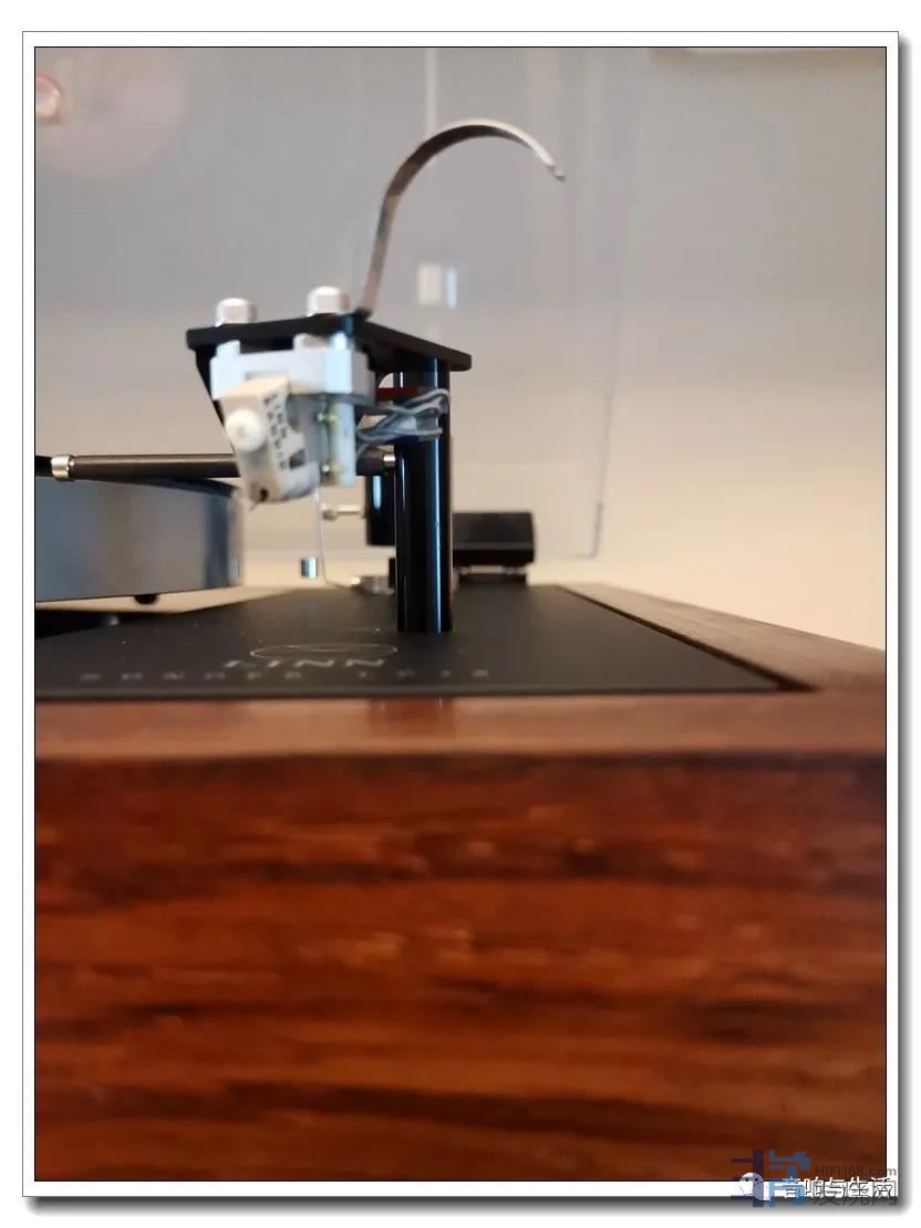

装上唱臂,放上一张唱片,调整三个弹簧螺母使得KEEL臂板与木头边框基本同平面
并保持盘面水平
三个弹簧粗调完成后通过播放音乐检验盘面是否处在垂直震动,简单的方法就是播放音乐时按动轴心,此时唱头不会跳针为最佳(注意慢慢给力哈)
