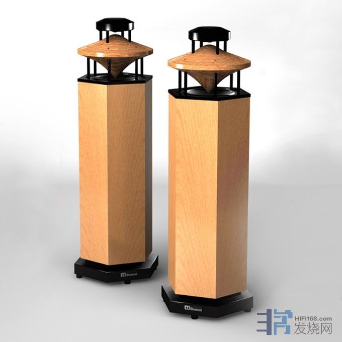

任谁第一眼看到Venus造型这么特殊的音箱,肯定都会马上眼睛为之一亮。
特殊的360度全方位扩散设计
Venus顶端那漂亮的飞碟状圆盘,不仅是视觉的焦点,也是Duevel音箱设计的特点与技术核心(高音采号角驱动器的Bella Luna与Jupiter还多了个木质号角「盖」在上面,模样更是美不胜收)。就像它的名字「Omni-Directional Reflector」所显示的,其作用是360度全方位无指向性的扩散。扩散什么呢?来自上方的高音声波与下方的中低音声波,而且Duevel透过这个扩散圆盘的尺寸与上下不同扩散弧度曲线之设计,还想进一步做到让高音与中低音的声波「没有相位差」地在圆盘最外缘结合起来。换句话说,「Omni- Directional Reflector」的理想是「虚拟」出以圆盘中心为点音源的发声状态。
仔细观察Venus整体的造型与细部的作工,可以体会到Duevel的细腻之处。低音音箱是蜂窝格状的六角型横切面设计,除了可以大幅减少顶端低音单元发声范围外「多余的部分」之面积,也可大幅加强音箱整体的结构强度,并降低箱内驻波能量且提升音箱整体的美观,真是一举数得。再看看木质扩散器本体以多层深浅交错的板材黏合再车削打磨,不仅提升整体的强度、避免单一材料的共振频率,还能让木质扩散器呈现超级美丽的同心圆纹路!Duevel的用心还不只如此,在高音单元四根支柱之间障板上以及扩散器顶端与高音音箱线对应处,总共还贴了五个绒毛小圆垫,目的应该是做细微的调音之用。以体积与单元尺寸数量来看,Venus应该算是「娇小型」的落地式音箱,外观的迷人与精致度没话说,但它的声音表现究竟如何呢?
点音源发声的超精准定位
透过「Omni-Directional Reflector」外型与扩散角度的谨慎设定制作,还有高低两个单元与分音线路的仔细调配,Duevel达成了尽可能让高音与中低音声波完美结合,再以 360度扩散、形成点音源方式发声的理想。只要摆位恰当,Venus确实能轻松展现毫无遮掩、层次丰富分明、定位精准与音像凝聚的开阔音场,这也是 Venus最吸引人的特色。并且在如此良好的基础上,又有着相当丰富的细节与敏锐的反应,因此Venus对于录音中微弱细节(像是乐器或人声在录音空间中的反射音)的描述特别充分,拿来聆听各类优异的现场演奏录音,那十足拟真的现场感实在是过瘾极了,让人有欲罢不能的冲动。
Venus高人一等的空间感描绘能力来自与众不同的发声型态,而左右音箱极为接近「两个点音源」的发声方式,不但使得它轻松重现定位精准、层次分明的音场,更特别的是因此大幅拓展了聆听区域的范围。Venus的人声乐器定位极为「坚定不移」,即使聆听者相当幅度地高低左右移动,音像的位置与形体大小都不会有明显的变化;事实上,就算聆听者偏离两音箱中线更远一些,音场里各处远近错落有致的音像排列,也要比一些同样是360度发声设计但非点音源的音箱更明确,比起大多数一般发声方式的音箱更是胜出多多,那种偏离「皇帝位」音场就浑沌不清的状况要轻微许多。换句话说,即使你在室内四处走动,Venus也可以提供比一般音箱更为明确平衡的「立体声」,再加上它不带侵略性的音乐演绎方式,实在很适合喜欢轻松聆乐的爱乐者。
低频量感与音场表现的抉择
以Venus特殊点音源、相位一致的发声方式而言,摆位其实要比一般单面或双面发声音箱来得容易,只要离背墙有1.5公尺以上的距离、音箱与左右侧墙及背墙距离避开空间的共振点,很容易就有明确精准的凝聚音像与音场。但是,Venus所使用的220mm锥盆中低音与箱体尺寸,毕竟不比其二哥Bella Luna或大哥Jupiter的雄壮威武,低音反射孔也只如同一般音箱设置于背面下方,而非前两者分为四路向四面八方扩散的型态,倘若放大器搭配不当,有可能会遇到低频份量略微轻盈的状况。
当然,此时将Venus与背墙的距离缩短可以增加一些低频量感,但也必须面对Venus最出色的音场表达因此折损的窘境。所以,最理想的方式,还是搭配中频紧密、低频较为丰厚的放大器,如此就可避开低频量感与音场表现两难的抉择。幸运的是,Venus效率88dB的账面数字虽然不高,但实际上并不会太过难推,以我尝试搭配的经验来看,中等以上功率的管机无论就音色或造型,应该都会是比较妥当、不容易出错的选择,像我试听过程中Pathos Classic One就是整体表现最佳者,而Duevel的老板在音响展展示时,Klimo真空管前后级也是最常见的选择。至于晶体机如何呢?类似PS Audio GCC-500之类的大功率、大电流设计,在低频的份量与控制力方面还是吃香一些,尤其是聆听空间大过五坪的话。
请注意聆听高度
对了,要享受Duevel Venus的最佳好声,除了放大器与讯源的良好搭配要注意之外,「聆听高度」也是极为重要的一环。由Venus的发声原理来看,最佳的「聆听高度」是耳朵与「扩散圆盘」的中心一致,实际聆听比较发现也确实如此,当耳朵与圆盘最突出处的高度一致时,音场中各发声体的远近层次会更为分明、形体感也更为明确。所以,购入Duevel Venus的用家请适度调整座椅或音箱的高度,你将会发现它所呈现出来近乎毫无遮掩的音场与空间感,跟绝大多数音箱的表现真的很不相同,这也是 Duevel三款音箱制品长久以来所持续散发的最大魅力。一般的居家空间使用Venus其实已经绰绰有余,对于音响性能(像是声音密度与能量感)有更高要求的朋友,则可以透过Bella Luna或Jupiter去探索此种特殊发声结构设计之极致。
