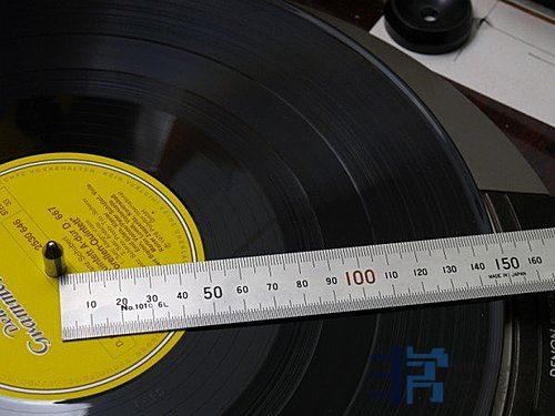

先来说一下我用的单位以及基准点,免得你看的一头雾水,唱片直径是30cm ,我门将唱片圆心定为零点,从零点向外到15cm 的地方,就是唱片外缘,进来到14.6的地方就是音乐沟槽开始点,再往内走,大约在7或是6cm的地方音乐结束,再往内到离圆心5cm就是中心纸标签的范围,所以有效的音乐会介于6~14.6cm或是7~14.6的地方,也就是这一段7.6~8.6宽度的范围,是我们想做到相近于正切的范围。很少有片子刻到 6cm以内,除非是精选辑,或是大全集之类的,愈是好的片子所录的沟槽宽度会愈窄 ,面对现实吧,这些片子通常价格也会高一些。
< 图片一 >   看一下这张片子,标签到 5 cm 的地方,音乐讯号只到 7.7cm ,这张是舒伯特的鳟鱼伍重奏

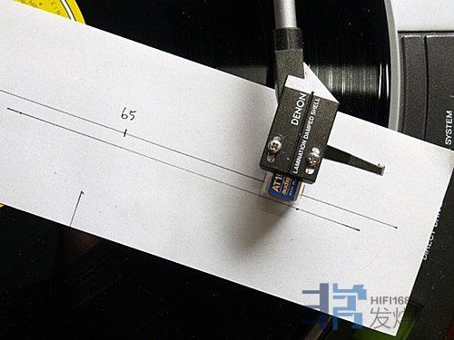

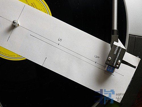

< 图片二 >  这是唱头到达 A 点的状况,要注意的是针尖必须是放在通过轴心的直线上,利用唱头的前缘,与直线平行,前面有一条辅助的平行线,方便让你看出有没有平行。

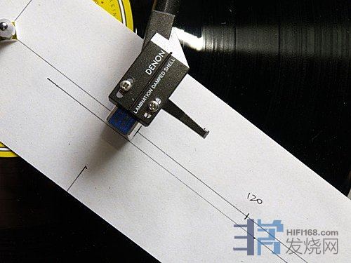

<  图片三 >   这是唱头到达 B 点的状况,一样是平行于辅助的平行线的

这是唱头在最外围的位置,可以看的出来已经没有平行了。

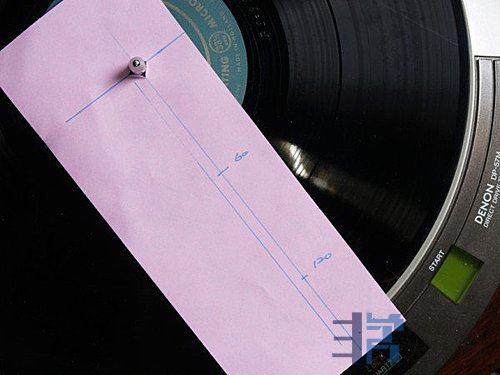

开始进入调校尺制作,你需要准备的有,一张纸 ( A4即可 ),尺,笔尖细ㄧ点的笔,还有一只美工刀 。取一张纸,大约是20x10cm ,若是一张 A4 不想裁切也可以,划一条直线 20cm 长,在一端三公分处,划一条垂直线,这一点就是圆心点,也就是零点,从零点算起 6.5cm 处划一个交点 A ( 也可以在6cm 或是7cm 处 ,等你搞清楚ㄧ切以后,可以随自己的意思点 ),12cm 处划一个交点 B ,这一点不大建议变更,然后在通过轴心的直线左边,划一条平行线,距离大约是5mm ,在轴心点上面,用美工刀割出1cm交叉线,当这一点套在轴心上时,所画的直线刚好通过轴心,这里的刀工就很重要了,在交叉点上划出十字,若是两边不平均,套上去后直线不会通过轴心,就要从新来过,多练习几次,美工刀找一只利一些的,比较容易作。
这一张是标的在 6 cm 以及 12 cm 的,第一次制作的话,我建议订在 6.5 cm 以及 12 cm 两点上
好了,这就是一张简单的调整标尺,接下来开始调整唱头吧,首先,将唱头锁在唱头盖上,不要锁的太紧,如果唱头盖上面是一个长条沟的话,先选在中间的位置,然后放下唱臂,将针尖点放在6.5cm (A点)的位置,然后左右旋转唱头,使得唱头前缘与辅助的平行线平行,请参考<图片二> ,然后将唱头移到12cm (B点) 处,如果你幸运的话,在B点也会平行于辅助线的,这时唱头的循迹角就调完了,轻轻将唱头锁紧一些,就可以听音乐了。

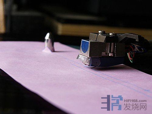

针尖点一定要放在轴心在线,这样调整出来的才会是针杆与沟槽式平行的,针杆与中心轴是垂直的
如果A点可以平行,但是移到B点就不是平行的话,请试着将唱头与唱头盖的位置调整ㄧ下,先试试往唱臂前缘移动,大约2~3mm,然后再重复A/B 两点的调整,还不行的话再移动唱头位置,找到一个可以 A/B 两点都平行的相对位置,一些错误尝试以后,一定会找到一个刚好 A/B 两点都平行的点,轻轻锁紧就完工了。
