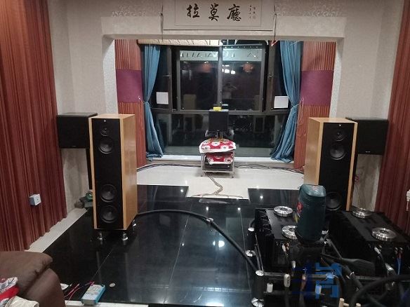

3、系统重新摆位
以前有个观点,总觉得低频量感的多少用与后墙的距离来调整,突然想到,也许书架箱需要这样吧,落地箱不借助后墙反射的低音来增强低音,是否可以呢?
于是大胆把音箱向皇帝位方向拉,声音密度居然越来越大,也变得宽松,把音箱拉到不能拉的最大位置,此时音箱前面板离后墙距离是2.82米,房间宽3.75米,长9.65米。
用雨果发烧十第二曲《原乡情浓》,调整音箱向左墙或者右墙移动,使人声居中,两音箱间距离保持1.95米不变(根据以往的经验),音箱也保持一直平摆,这时右音箱离侧墙距离,比左音箱离侧墙距离大8厘米。
利用激光水平仪,调节音箱底脚螺丝使音箱保持水平。
用激光笔和一只小镜子,找到第一反射点,相应调整自己的听音室调音道具位置。
暂时不动了,听几天再观察。

上班中,下午下班后计划:
1、把音箱向皇帝位方向继续拉33.5厘米,并使两音箱的中心距离2.012米。
2、重复调水平和寻找第一反射点并调整调音道具位置。
3、细微摆位,重复2。
4、重复3。

摆出两个有意义的数字,离后墙3.141米,两箱间距离2.008米。

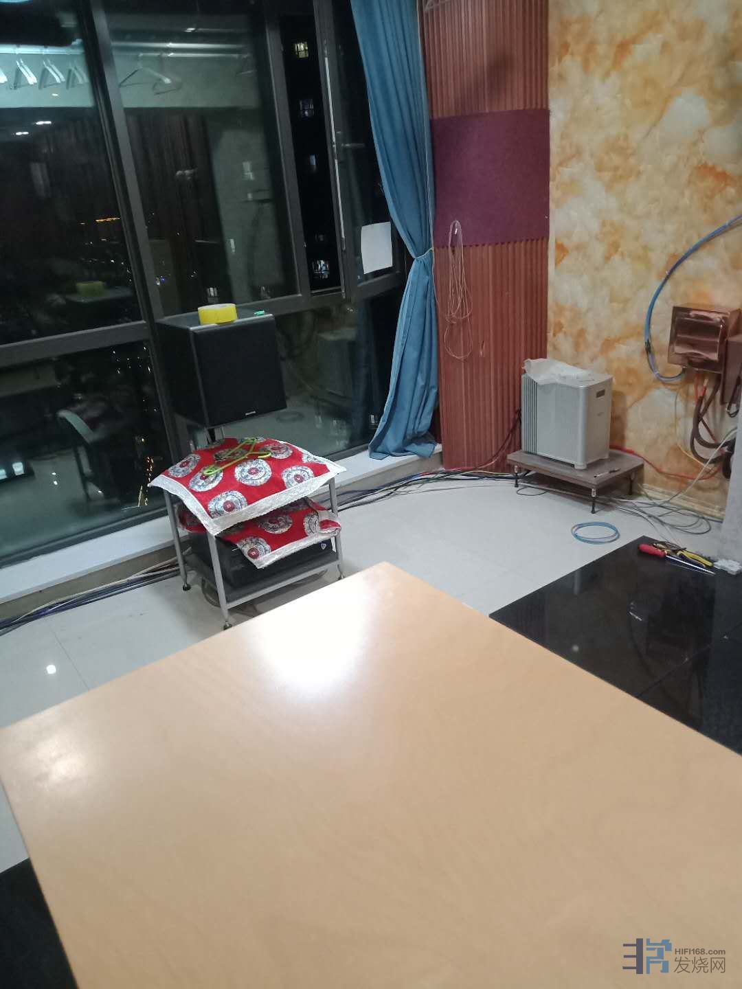

阳台这边现在好空,前后级挤一起了。
请教楼主:当播放音乐时,右边喇叭这么近距离对着机器轰,不会产生“麦克风”现象吗?
