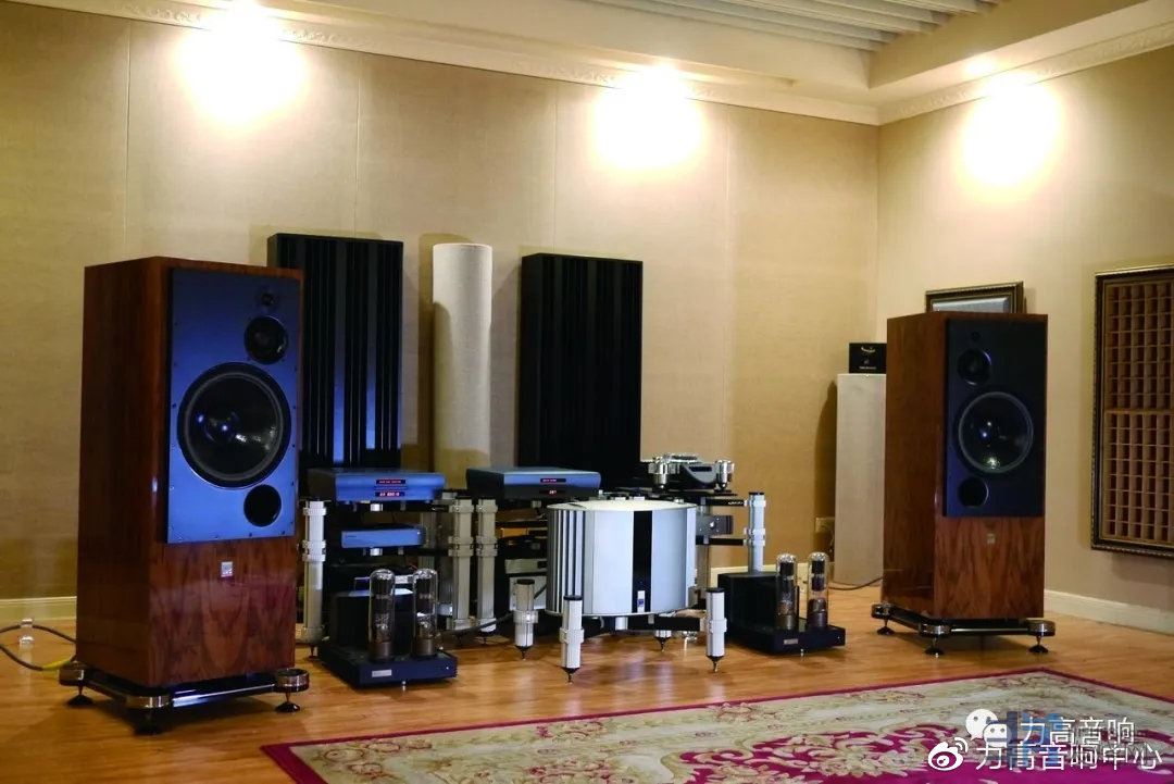

这次和赖总编来到海印广场力高音响中心的大试音室,目标就是冲着ATC SCM150ASL LE限量纪念版落地箱去的,赖总编带上了十多张用ATC SCM150ASL(ASL后缀就是主动式有源版本的意思)监听制作的唱片,希望通过这对限量版150的重播,找寻唱片里的真相。以监听的角度而言,用同样的监听音箱重播这些唱片,无疑最能准确还原出唱片制作人所希望呈现的效果。

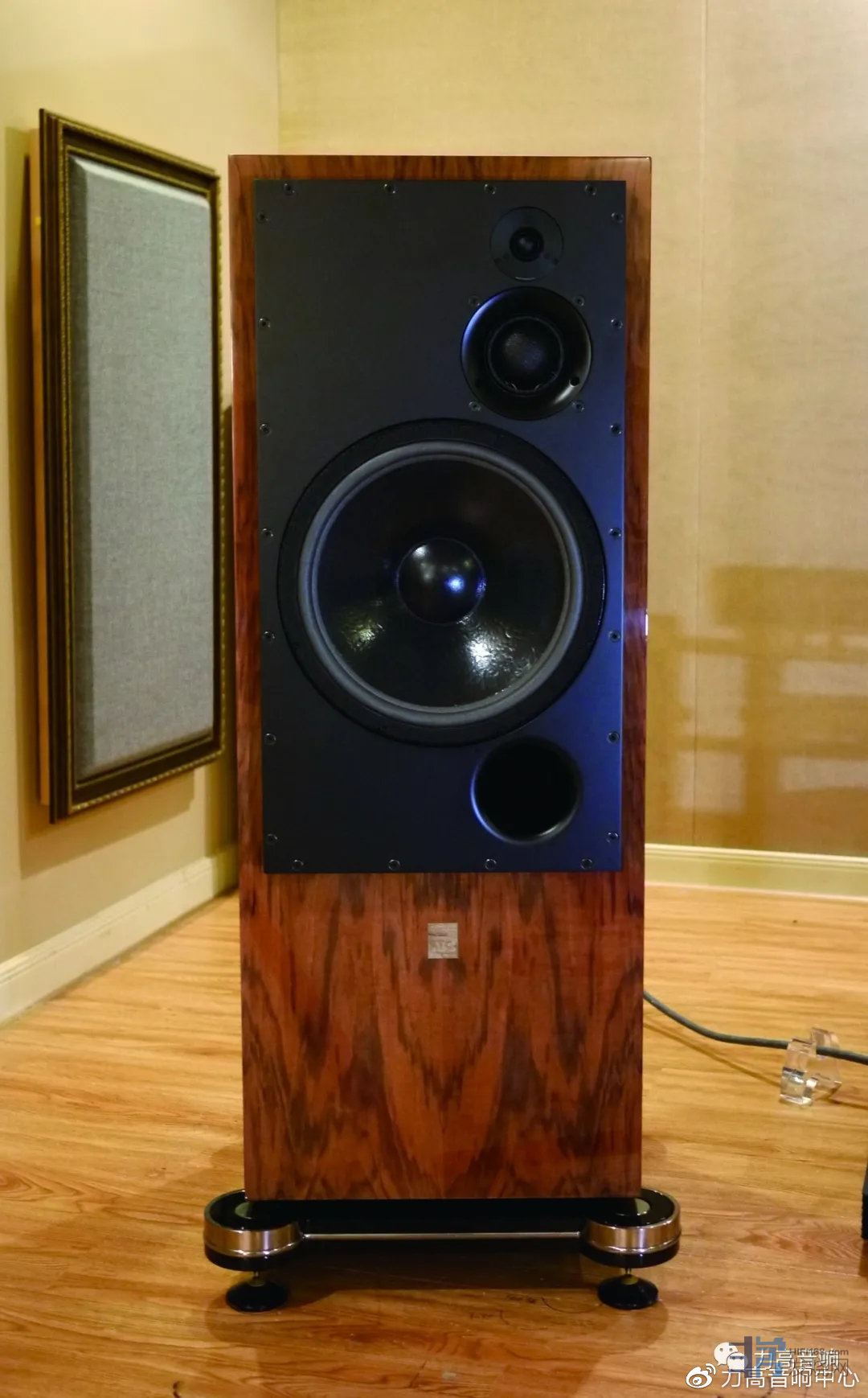

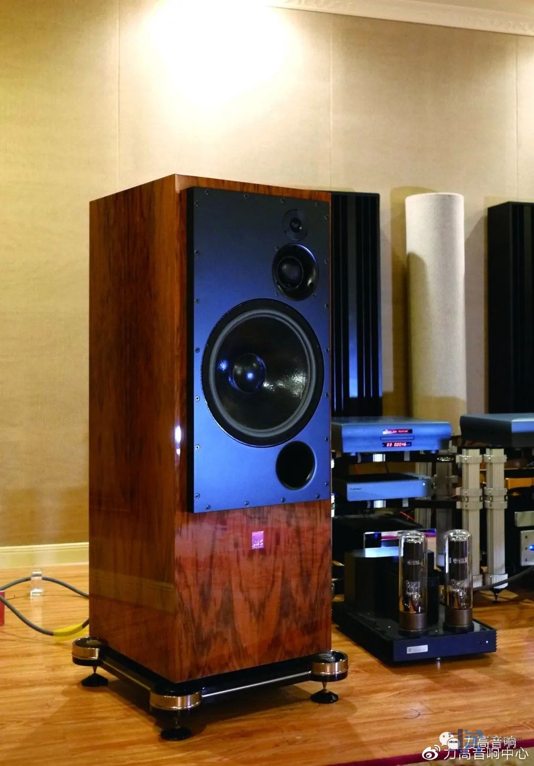

  ATC SCM150 LE限量纪念版落地箱是在全年12月上市的,国内首次露面就是在音响展上首发。在展会上对ATC工程经理Richard Newman先生的专访中得知,SCM-150LE是一款主动有源落地箱,整体主要架构依然源自于成熟的SCM150,外观上最大的改变是箱体表面采用精选玫瑰木皮,再以多层钢琴烤漆打磨,质感上乘。更显高贵之余,还有效提高箱体刚性,减低谐振。

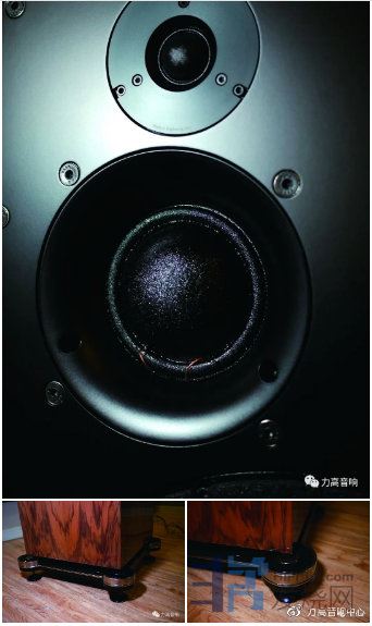

另一个改变,是箱体下的脚座由 Billy Woodman亲自设计,底座还镶嵌了一圈镀24K金裙边,不但彰显限量版的极致奢华,还有实际作用的。据ATC工程师介绍,这是为了加固底座的稳定性,有效降低15英寸的大口径低音在重播大动态时的剧烈震动状况,提供更沉稳的低频,更均衡的声音表现。可见,ATC老板为了限量版用户能够有最好的聆听享受,可谓是绞尽脑汁,尽善尽美了。箱体外观虽然和以往的产品区别不大,但箱体内部经过重新强化设计,用料非常扎实,重量甚至直逼旗舰的SCM-300。目前ATC民用版本中排行第一是的大型的SCM300ASL,第二是SCM200ASL,都是有源监听音箱系统,此后就是SCM150ASL。
箱体下的脚座由 Billy Woodman亲自设计,底座还镶嵌了一圈镀24K金裙边,不但彰显限量版的极致奢华,还有实际的声学作用
外置分体的主动有源功放采用厂方最顶级的型号P6,这款功放曾经是EL150的配套。或许你会感到困惑,外置功放不就等同于无源音箱+后级功放的常规搭配吗?那有源设计的意义何在呢?这样问的时候,你或许忽略了SCM150LE限量版本身并无内置分频器,而是依靠P6上的三路电子分音协调每声道三路功放运作。也就是说SCM150LE和P6是称与砣的关系,谁都离不开谁。P6的总输出功率每声道350W,分别是:高音50W、中音100W、低音200W。当前级信号输入P6后,P6后级会先做电子分频,将左右声道讯号各分为高、中、低三路讯号,然后每路讯号由一路功放做功率放大(每路功率分别为50瓦推高音;100瓦推中音;200瓦推低音)。然后每路功放直接推动各自单元,由于功放到喇叭单元之间没有了无源分频器对功率的消耗,每路功放基本上都是100%功率推动每个单元,而且因为每个单元都得到合理的功率(高音功率小一点,低音功率大一点)所以平衡度表现比其他后级更为优秀。

具体到SCM150LE的设计和制造上,ATC的音箱声音平衡自然,质感纯净自然、韵味浓淡宜人的卓越中频令人难忘,这种效果首先要归功于ATC的独门秘器:著名的ATC SM-150s软球顶中音单元,这款振膜直径150mm的中音堪称ATC的灵魂,能够完整再生人耳最敏感的300Hz至4kHz频率范围。设计者Billy Woodman先生的基本设计哲学均凝聚在这只中音单元上,这只中音单元乃Billy的毕生得意之作,被誉为“世上最好最贵”、“举世无双”等美好的形容词一点都不为过。ATC音箱以“单只中音单元涵盖完整中音区,表现人声、弦乐器基音,上接高音单元补泛音,下接低音单元亲底”为其基础设计。
ATC的创始人Billy Woodman的设计哲学凝聚在那只被誉为“世上最好的中音单元”上,其设计理念是以单只中音单元涵盖完整中音区,表现人声、弦乐器基音,上接高音单元延伸泛音,下接低音单元打造基础,从而成为音响圈中盛传已久的佳话。这只中音单元不仅磁钢硕大无朋,而且音圈同样巨大。强磁力利于高灵敏度,快瞬变,大音圈可承受巨大功率,实现大动态。更为特殊的是,在音圈与周边支架间,采用了上下两层弹性支撑片,是为了改善大动态时的线性。
Super-Linear 375mm超线性驱动单元
ATC SM-150s的结构非常复杂,从实物剖面看,不仅磁钢硕大无朋,而且音圈同样巨大。强磁力利于控制力和快瞬变,大音圈可承受巨大功率,实现大动态和长时间大声压不失真输出。更为特殊的是,在音圈与周边支架间,采用了上下两层弹性支撑片,推测是为了改善大动态时的线性。为了坚持追求完美的理念生产这只不符合经济原则的中音单元,当年Billy与Goodmans老板闹翻,辞去总工程师的职位出来自己单干,以承接订造录音室监听喇叭系统创立了如今的ATC,由此可见Billy对理想的执着。至今,ATC的正业依然是为专业广播、监听、扩声领域提供高素质的监听音箱,并且承接专业演出扩声等业务。很多著名的唱片公司的录音室都采用ATC的音箱作为监听设备,不少天碟级录音和经典电影音乐都采用ATC音箱作为参考标准,很多著名的音乐厅都采用ATC的专业扩声设备。

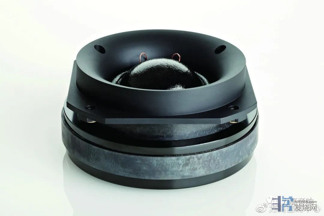

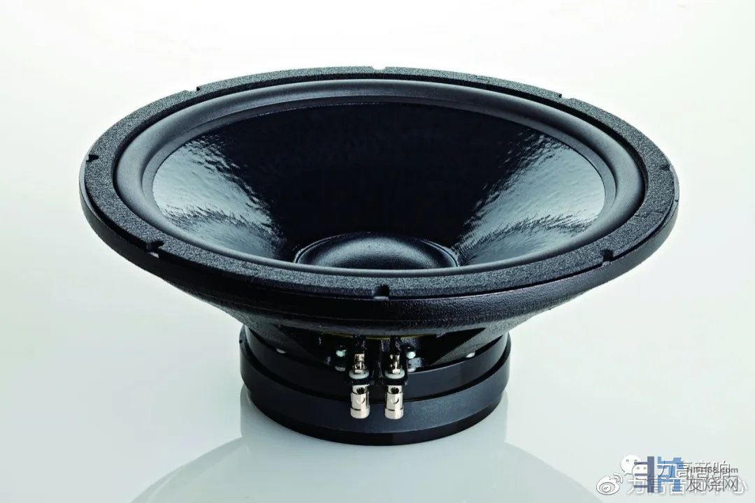

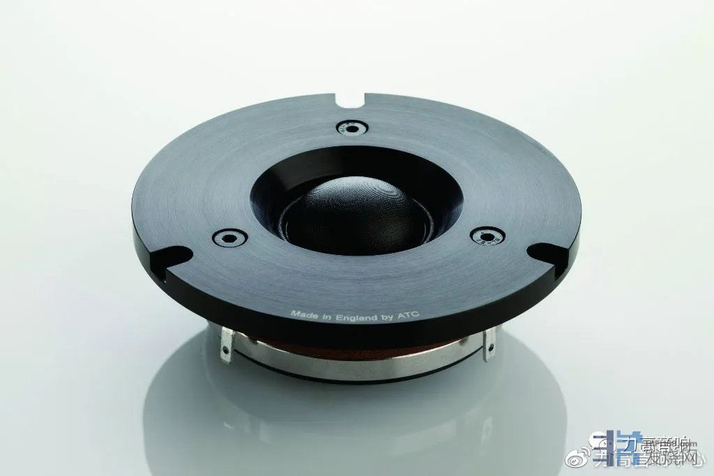

   高音单元采用ATC近年自主研发的1吋SH25-76S软球顶S-Spec钕磁单元,高频延伸性能和分析力都较以往使用的产品高出不少。低音单元则是采用Super-Linear 375mm超线性驱动单元技术的15英寸单元,其长磁隙短音圈的设计产生对称、线性的磁场,使音圈的运动完全处于磁场范围,配合独家的涡流线性磁性物质,可以抑制音圈在运作时因电磁性系统所产生电磁感应的涡流,以免涡流影响单元的声音表现。

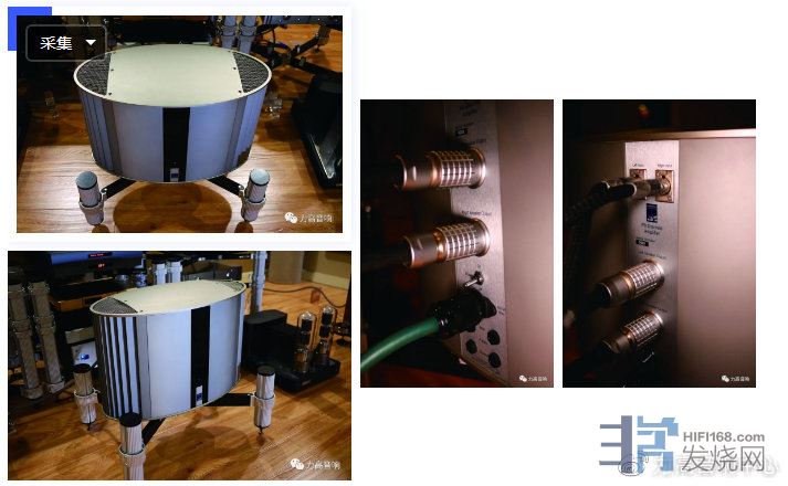

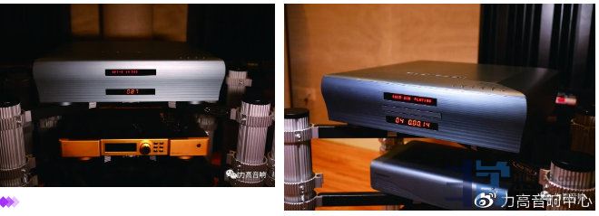

这次搭配SCM150LE开声的是MPT-8转盘与MPD-8解码器,均属于Playback Designs的Dream系列,设计特点如下:
---  MPD-8的左右声道线路与线性电源供应完全独立的,而且一共是使用了三个电源变压器;
---  数字信号先做二倍的升频,这个升频是采用了Playback Designs自己独家的演算法,可以把不该有的杂讯、时基误差等去除,即DSD讯号接著会升频到50MHz,PCM讯号则先做16倍升频,再转为2倍DSD,接著再升频到50MHz,然后进行DAC转换。
--- MPD-8的解码芯片是厂家自己设计双差动分砌式线路,以FPGA演算来实现数模转换。
--- 转盘至解码器是Playback Designs自己独家的PLink光纤传输。光纤的传输带宽大、抗干扰能力强,确保最高品质的DSD码进入DAC。
--- 对于音质同样重要的时钟,Playback Designs做了许多保护措施来保证时钟的精准性。
--- MPD-8解码器内置数字控制的模拟音量前级。
