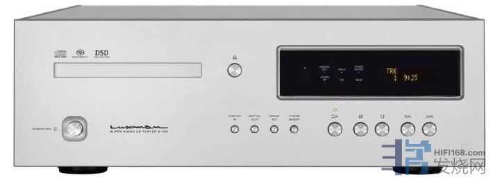

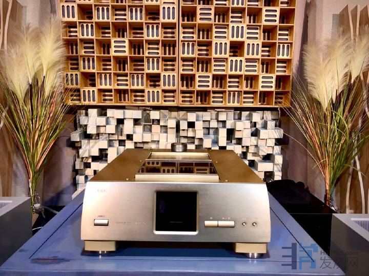

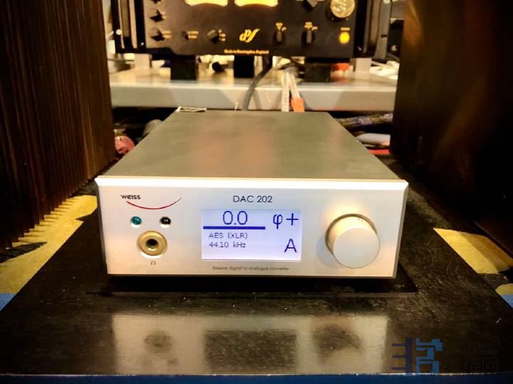

力仕luxman d-10x第一次来到我们的试听室,是借着luxman全国巡回鉴赏会石家庄站的机会,这之前,我们的主力音源是cec tl-1 + weiss dac 202

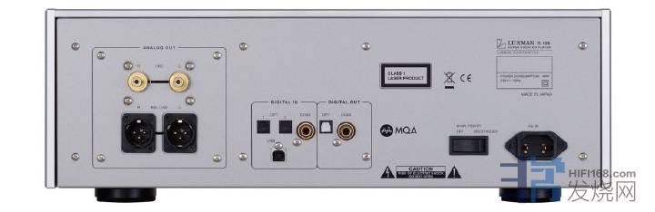

Luxman D-10x很重,当我们打开D-10X的包装,一个员工说装错了,这可能是一台功放,他的重量是22.4公斤,有着厚厚的铝板和坚固的内部支撑,精致的加工工艺,让你有了世代相传的想法

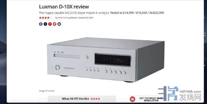

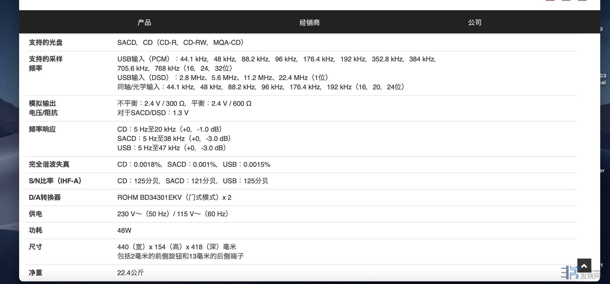

Luxman D-10X不便宜,但也说不上多贵,国内定价在10万多级别,让我们看看国外的定价
接下来是重点,再来看看 Luxman D-10X那些引人注目之处,首先,这之前的旗舰型号是D-08u,这个型号在Luxman的产品目录里存在了十几年,这也说明Luxman推出新旗舰的慎重

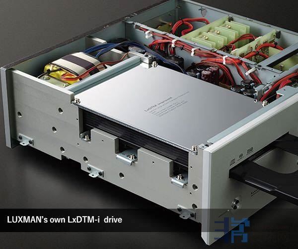

一,LxDTM-i,碟仓传输机构的改进,他被封闭在一个8mm厚的铝边和5mm的钢顶板之中,用以防止外来干扰,前面板出仓口有一个单独的襟翼,碟片出仓时他先滑落,放上唱片进仓后,他再闭合,就如同汽车入库一般

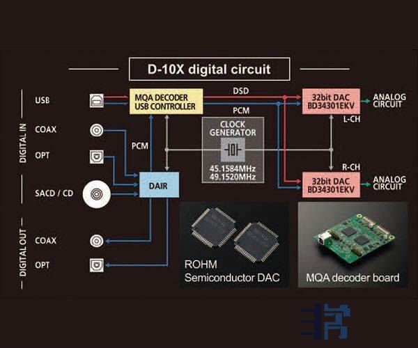

二,罗姆半导体公司的新芯片——ROHM Semiconductor MUS-IC™ BD34301EKV数字到模拟转换器,luxman是全世界第一家使用,支持PCM 32bit/768k DSD 22.4M以及MQA

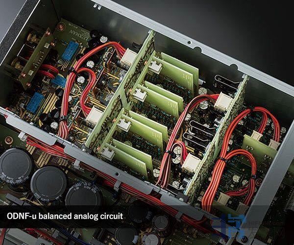

三,在完全平衡的输出放大器中引入ODNF-u-仅失真负反馈(终极)  可以最大限度地提高错误检测的准确性并最大限度地减少失真。在电路内部“具有3波段处理的量身定制的渐进式一阶滤波器"可以实现“没有传统输出滤波器的自然和光滑的波形”。屏蔽的复合、无环底盘保护模拟信号免受地面阻抗和磁场变化的影响,并有助于阻断数字噪声

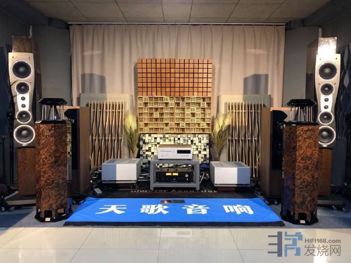

因为石家庄站是2023年度最后一站的缘故,这套器材也不着急发回总代理深圳先歌,于是我们有了大把时间仔细品尝这台机器

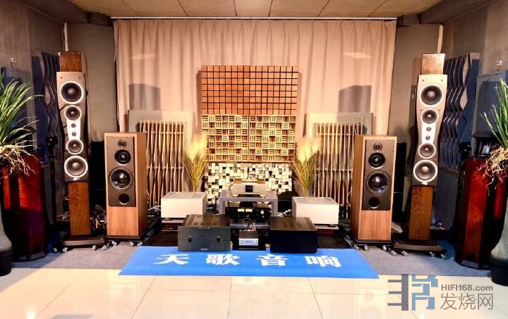

我们用Ear912+Luxman M-700u+(一对/桥接)分别推动ATC SCM50和丹拿 信心 C4,他的表现是声场非常稳定,丰富的细节,惊奇的动态范围,以及给我印象深刻的对于扇形声场的理解和强大的控制能力(音源对于音响系统的控制能力影响也这么明显吗?是的,当我把D-10X还给先歌公司又换回我的 CEC TL-1 + weiss DAC 202,我的心里就一沉)

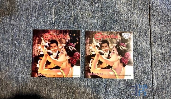

D-10x 在播放sacd时,能充分发挥sacd格式上的优势,比如这个唱片的两个版本,sacd有着明显的舞台感,精准的乐器位置,他们不拥挤但联系紧密,层次分明的立体感,当大动态来临乐器齐鸣时,这套系统依然保持冷静的聚焦感。当然我这张普通版本的唱片也不错,那种舞台的活生感也是令人难忘的
还有这种著名的圣桑管风琴交响曲的大K唱片,力量和美感的表达,低频的氛围感,音量开大也不会咄咄逼人,那种很内敛的控制力,真是过瘾
MQA  CD当然也要试一试,在日本目前有很多种MQA-CD,以每月10- 20%的速度增长,这种唱片有一个好处,就是能够利用原来的CD机的转盘部分,用同轴输出到带有MQA标识的解码器就可以了,不像sacd,普通CD机完全不能用,我手头没有相同版本的sacd和MQA CD的比较,但是MQA CD还是明显的比普通CD好听,人声的声线,乐器的纹理,空气感,细腻程度都是更好
对于SACD播放,Luxman D-10X有一对数字过滤器D1/D2供选择,“D-1被认为是温暖、光滑,D-2被描述为清晰、精确。搞不准的话,就选择D1吧
搭配上的注意:这台sacd机,本身没有给你带来额外的“韵味”或者说“音乐性”,我在巡回展示会结束之后,在欣赏人声、小部头的室内乐时换上了EAR 912前级,并且进一步把系统上的一对金宝1116 XLR信号线换成我认为音乐性表达能力强的达美力shadow阴影纯银 XLR信号线,最终结局是令人满意的

i测评报告过于简单,对USB输入只字不提。另,XLR输出有相位选择?
回复 5楼kwh的帖子
我自己没试usb部分,力仕的后级有xlr相位选择

回复 2楼广州乡下仔的帖子
机器的介绍是从官网抄的

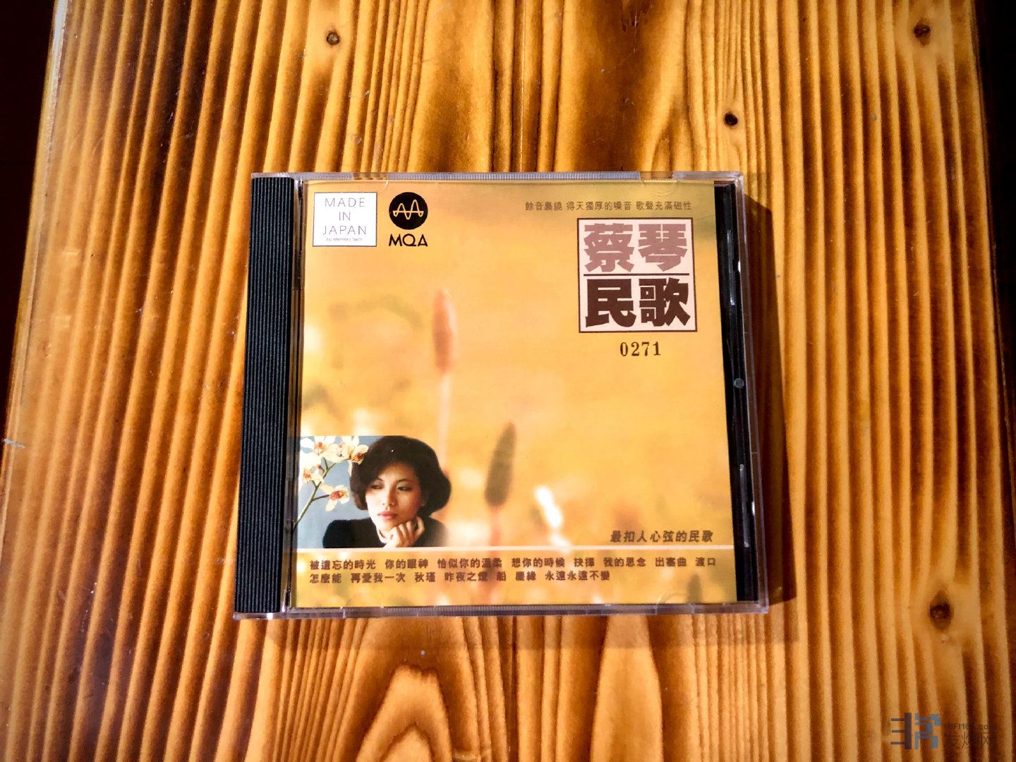

对,古典音乐的SACD越来越多。而国内的流行音乐MQA CD越来越多,我觉得MQA CD是一个真正的进步,比XRCD好多了,MQA 好像都是在日本压制,比如这二张蔡琴和艾敬
这张MQA蔡琴民歌和普通版本的曲目有点不大一样,录制年代也不一样,可以听听年轻**的蔡琴,可能不像普通版本成熟大方,但别有一番风味
