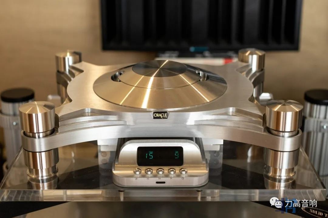

   CD 2500 Mk IV CD机和CD 2000 Mk III纯转盘是加拿大Oracle甲骨文公司的旗舰级产品,两款机的外观是一样的,区别在于前者内置了D/A解码器,而后者是一台纯粹的CD转盘,两者都以外置电源设计。两款机都使用Philips顶级的CD PRO 2LF机芯,在Hi-End音响圈中,能够用这个级别机芯的器材都备受玩家们追捧,原因无他:性能超凡,音乐感丰富。而这次推荐组合搭配的是CD 2500 Mk IV CD机。
这款旗舰之作设计独特之处在于采用了悬浮机身设计,整个主机身以4只具弹性的支脚支撑在一块透明厚亚克力板上,4只支脚之上是“飞碟”造型的设计,采用整块厚铝经过CNC机床精密加工而来,完全隔离了谐振的影响。机身上部采用手动牵盖设计,更进一步避免了内部机械结构可能产生的谐振。在层层措施下,CD 2500 Mk IV CD机被誉为市场上能买到的避震性能最佳的产品。这款CD机还采用了两片Burr Brown PCM1792AG解码芯片,工作规格24bit/192kHz,组成真正的平衡信号线路。由于这块高规格的芯片支持,令CD 2500 Mk IV动态范围可达125dB,总谐波失真仅0.0015%。

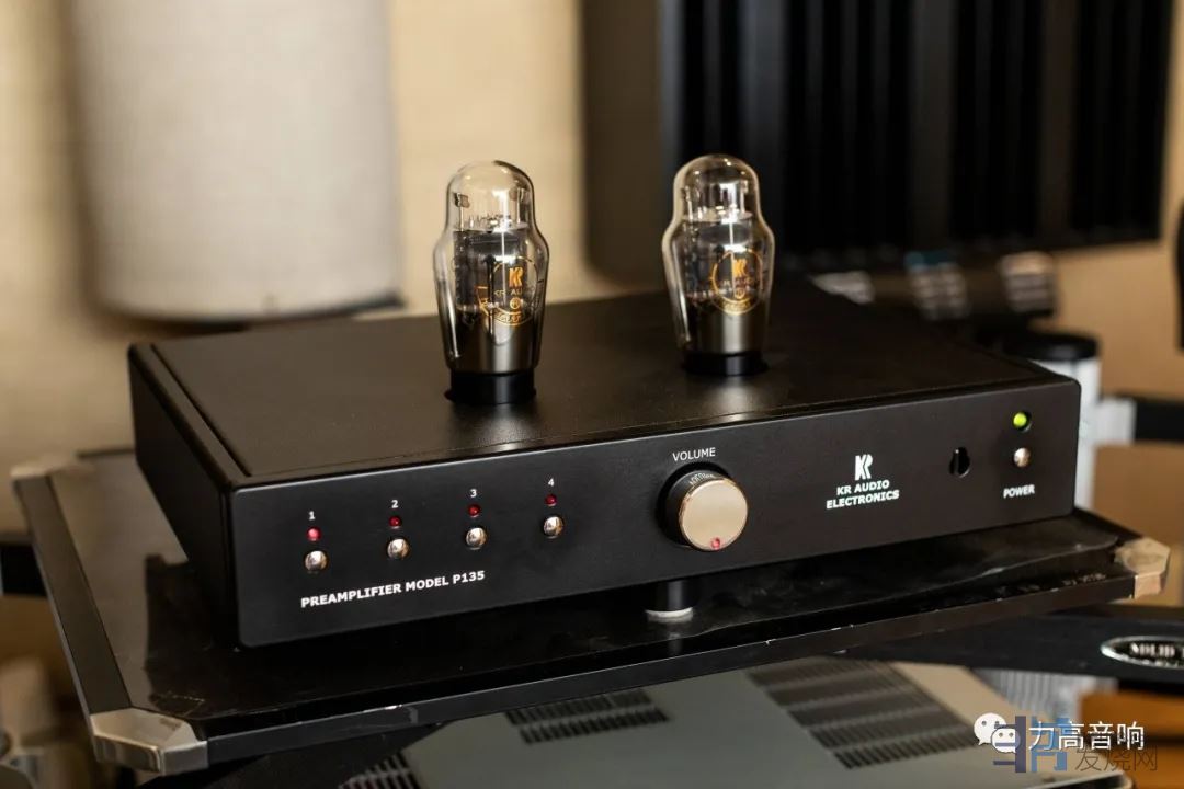

捷克KR Audio P135电子管前级
由Dr. Ricardo Kron于1992年成立于捷克的KR Audio,起初一直专注电子管的开发生产,后来Ricardo不幸去世,其夫人Dr. Eunice Kron尤尼斯·基恩女士继承丈夫的遗志,掌管KR Audio并且发扬光大。KR的名字就是创始人姓名Riccardo Kron的缩写,是当前欧洲少数依然投入研发和自主生产音频用电子管的厂家,所生产的电子管深受资深胆机玩家喜爱。

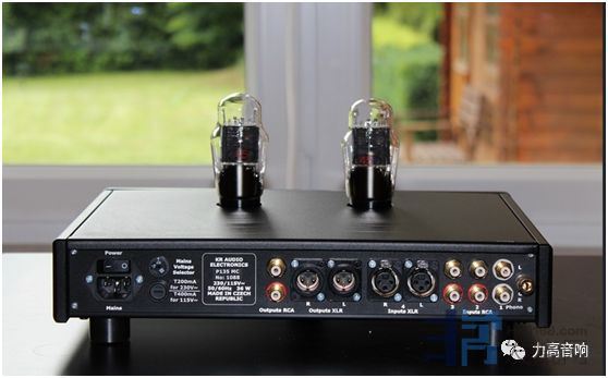

  P135电子管前级的外观设计有些朴素,一个扁平的机身上竖立着两支KR自己生产的45三极管,面板上仅有左方4个按键做输入源切换,中间是音量旋钮,右方是电源开关,一切都很简单直观易用。背板上对应了1-3的三组RCA输入,4为XLR平衡输入,中间有RCA和XLR输出各一组。在电子管序列中,45的出现可追溯到19世纪30年代,当时2A3因为性能优秀而被称为直热三极电子管的原祖,自1932年由RCA公司发布以来,历经80多年至今仍有厂家生产,仍有不少资深音响迷追随。其实2A3还有一个前辈,即45号电子管,同样是直热三极管设计,45的屏耗较小,输出功率只有2A3的一半,但据说45的声音比2A3还更靓。KR认为,如今用45做功率放大已经不适合驱动现代的音箱,但做前级却是非常好的选择。而KR是目前唯一生产45的品牌,而用功率放大管来设计前级更是很多品牌都没有做到的事。

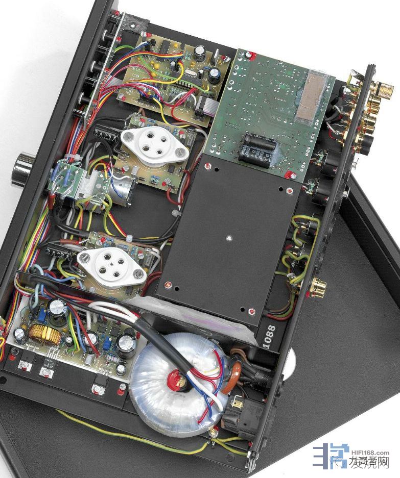

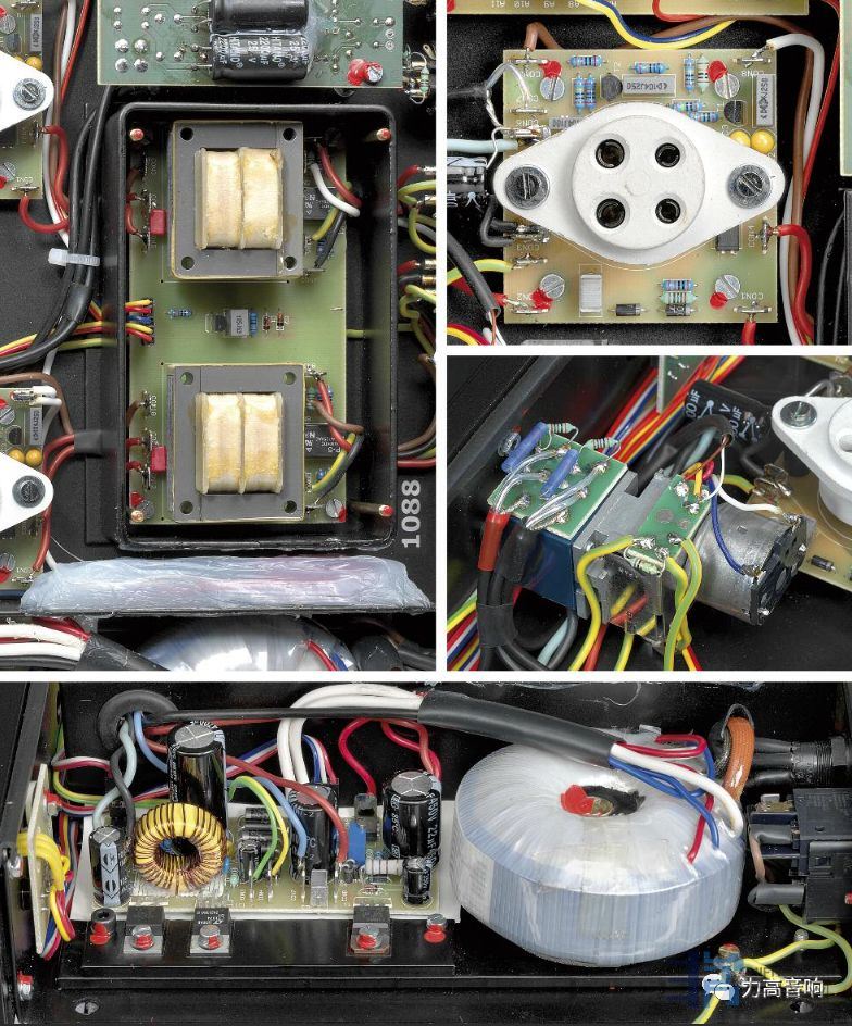

   由于电子管音频线路非常简单,因此P135的内部结构一目了然,音频信号进入后经过ALPS的马达驱动电位器,然后进入一级MOS-FET场效应管纯A类放大驱动级,再进入45电子管,信号经过放大后进入音频输出变压器后再输出。为确保信号不被干扰,变压器以独立的后金属内盒封闭屏蔽,加上电源线路也以隔板屏蔽处理,因此P135的信噪比非常高,仅有的底噪几乎可以媲美顶级的晶体管前级。

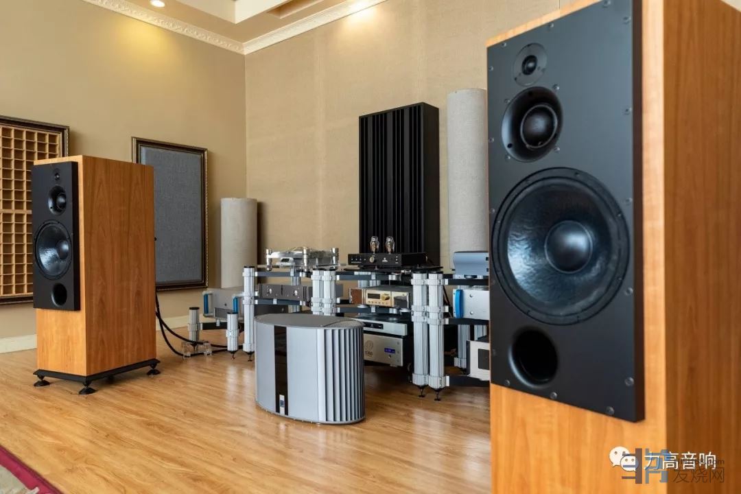

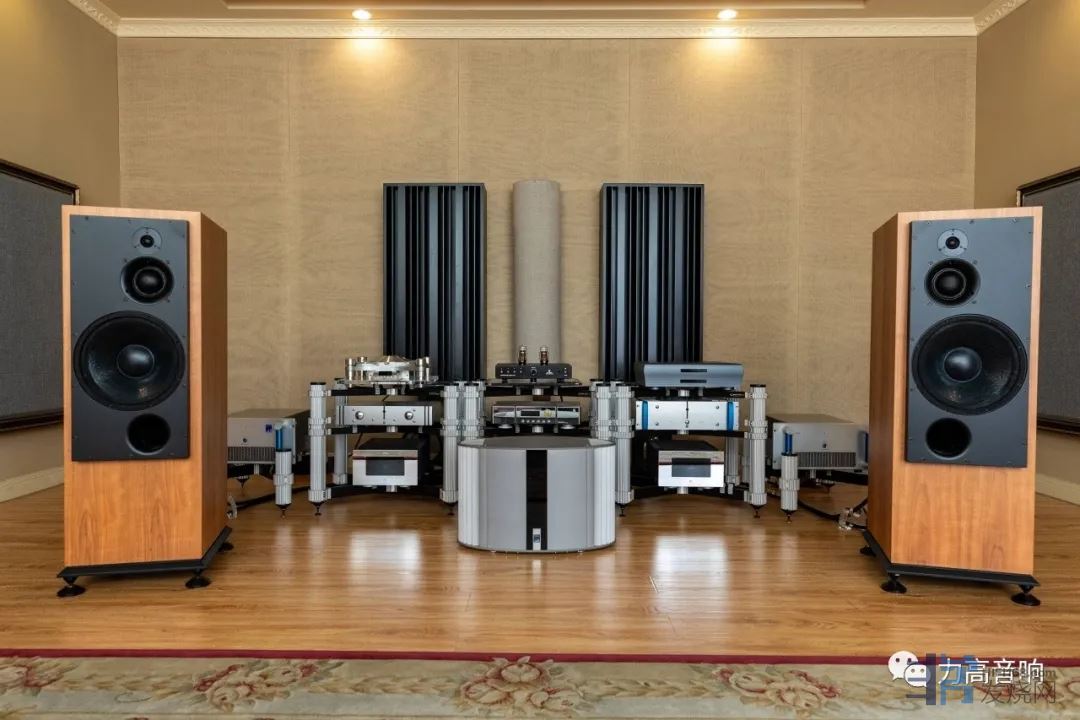

ATC SCM100ASL有源落地箱
   由Billy Woodman于1974年成立的ATC,起初为专业领域定制喇叭单元,随后因为高超的产品素质而成长为专业监听音箱制造的领先厂商,要描述ATC在专业领域有多成功,不需多费笔墨,大家看看全球有多少录音室、后期制作室、音乐人甚至音乐厅在使用ATC的产品就知道了。ATC SCM100ASL有源版落地箱是厂方面向民用市场的产品,但所使用的喇叭单元与专业系列是一样的,ATC并没有区别对待两个市场。换句话说,音响迷们用ATC音箱就可获得录音室所希望表达的声音本质。
   1976年,著名的软球顶中音单元SM 75-150上市,后来又升级为SM 75-150S,这是一个极具传奇色彩的产品,曾有不少厂商仿效但鲜有成功者。直到今天,它还是ATC的镇山之宝。SM 75-150S使用巨大的磁体驱动,采用了通常只出现在中低音单元的长磁隙、短音圈设计,扁平导线绕制的音圈增强功率承受能力,振膜外圈的浅波导器控制声波指向性等等设计,从而拥有至今无法超越的性能和均匀的指向性。虽然只是3英寸的软球顶,却有着很高的灵敏度和极低的失真,工作频率覆盖了最重要的300-4000Hz,非常多的考究的细节造就了这只超级球顶单元。

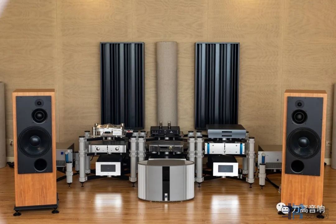

总结:
    这套组合由输出高达350W(电子分音,驱动高音单元的功率为50W、驱动中音单元为100W、驱动低音单元的则为200W)ATC SCM100ASL有源版落地箱,在KRP135前级的加持下,对于全频的细节和空气感,以及清晰鲜明的线条感的呈现水平都是Hi-End级别的,而且在呈现从容淡定音质的同时,依然在动态与控制力等方面表现得如此扎实稳定。不但动态摆幅与爆发力充分展现ATC音箱的优势外,同时更添上了鲜明的光泽和优雅的音质。
