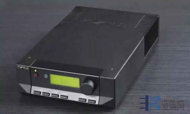

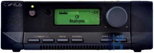

单从型号看,很多人或会误会Cyrus 82 DAC是部解码器,但它无疑是一部解码器,却原来体积小小的Cyrus 82 DAC技不止此,数码电路除能以最高24-bit/192kHz处理讯号外,机能丰富的Cyrus 82 DAC还同时配备88W + 88W(6Ω)放大器在其中,因此能够透过丰富输入端同时连接多类数码及模拟器材,另加上设于机背的耳放功能,Cyrus 82 DAC除适宜众乐乐外,也合独乐乐之用!
综合型DAC系统

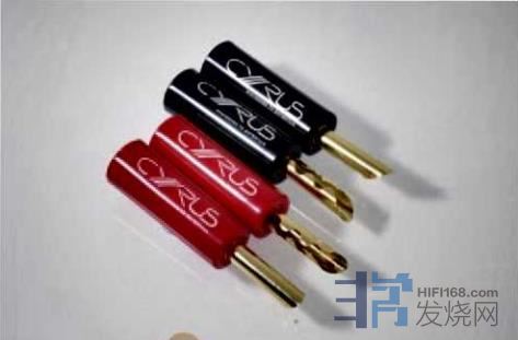

备耳放功能的Cyrus 82 DAC除可运用隐藏机背的3.5mm 耳机接端,供用家在不干扰他人情况下静静聆听音乐外,Cyrus 82 DAC始终最适宜一家大小齐齐享受,只因简单为这部内置合并放大器的综合型DAC匹配各类型数码或模拟音乐讯源系统,另加一对扬声器后,便能把音乐满布一室。由于Cyrus 82 DAC左右声道各设两组扬声器接端,因此除可如常进行单线连接外,亦能选择Bi-wiring 使用,只不过由于Cyrus —直坚持己见使用BFA插,常用于喇叭在线的叉插和香蕉插头,面对Cyrus 82 DAC均无所施其技,得先行把喇叭线改换上跟机而来的BFA插才能发挥作用。
Cyrus 一直坚持己见使用BFA插,以往其塑胶绝缘为枪形设计,最新跟Cyrus 82 DAC 而来的这些插头,则变成埴里所见像传统香蕉插般的圆桶形设计。喇叭线要与Cyrus 82 DAC 连接,得自己动手换上红黑BFA插。

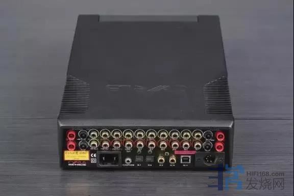

把喇叭线接往Cyrus 82 DAC时便知Cyrus 82 DAC的输入 输出端数量有多惊人,阵容之大,把整个机背密密麻麻完全填满。6组模拟输入配合同轴及光纤数码输入各两组,还有一组USB总数多远11组讯源输入,配合两组前级Pre-out和Zone 2输出,同时连接各类型器材再透过讯源选择,便能在特定空间内供用家舒适品味音乐。

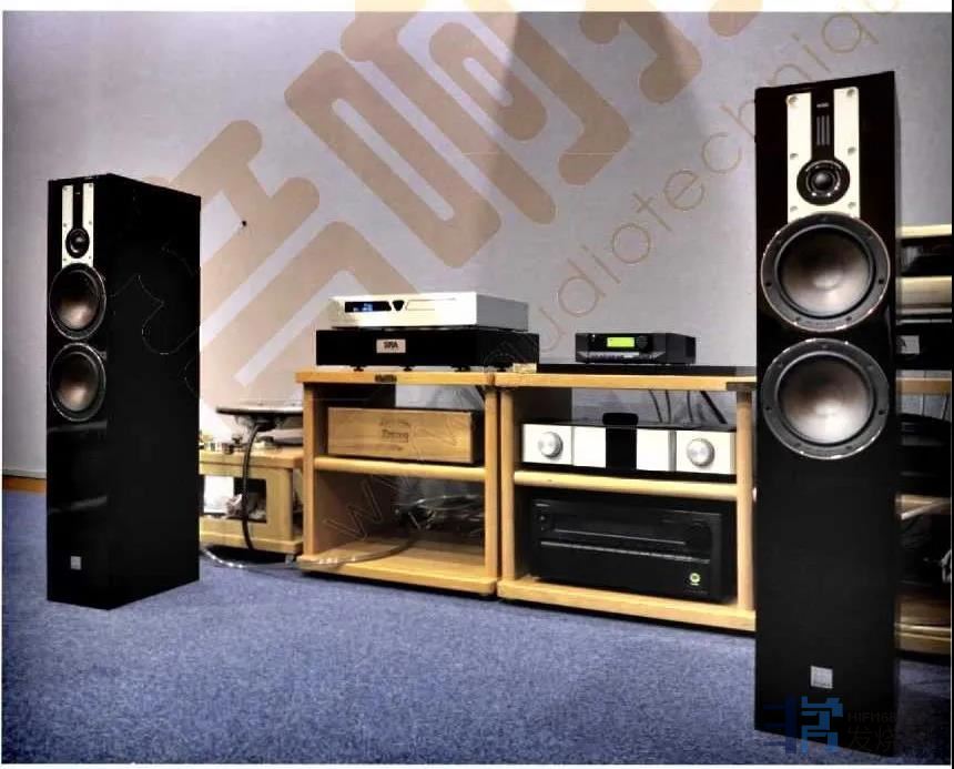

虽然规格显示Cyrus 82 DAC内置放大器输出88W+88W(6Q),但机身只不过73x215x360mm而又包含解码电路在其中,是否具备足够能力雇动大型扬声器呢?针对这个疑问,倒不如尝试直接驱动丹麦Dali新推出的落地音箱Opticon 6—试效果。发觉Cyrus 82 DAC 虽然在驱动能力上难与大功率放大器相比,但整体表现依然头头是道,能够有效驱动灵敏度89dB的2.5路,采用混合式铝带高音模组的4单元扬声器而不会出现力不从心现象,这相信与Cyrus 82 DAC的供电组分量十足,而放大军路融汇了三十多年处理经验也是关键所在。

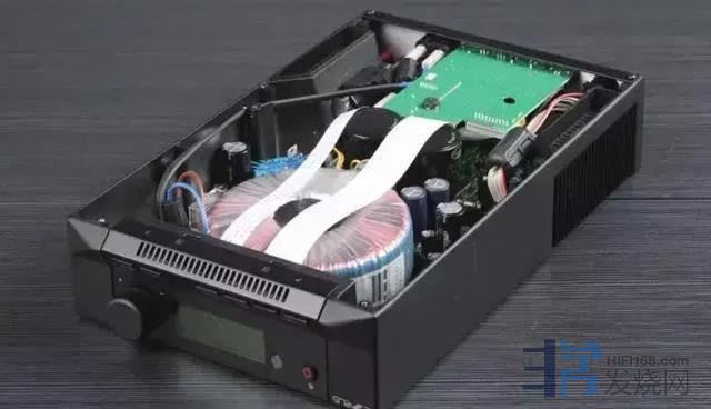

只要拆开机身一看,就会发觉 Cyrus 82 DAC的供电组竟然占据了机身一半以上空间,内里包含一只来自英国Noratel特为Cyrus绕制,位处前方的环型变压器和中间后两支SAMWHA音响级71WV/10,000 μF滤波电容,可见Cyrus 82 DAC体积虽细,但无损生产商积极强化供电部份的热情,这种处理方针除为放大电路提供稳定电能储备外,配合高电流设计,使多种功能集于一身的Cyrus 82 DAC纵使面对低阻抗环境依旧面不改容,与额定阻抗为4Ω的Opticon 6匹配不单保持实力,更表现出比匹配8Ω阻抗扬声器更强而有劲的驱策效能。为免音乐讯号受到不必要干扰,这只350VA重量级环牛其实只负责音频电路,数码控制交由另一只变压器负责,且Cyrus 82 DAC更在不同部份加入磁环,尽减讯噪,确保处理的各类讯息皆尽量维持纯净状态。

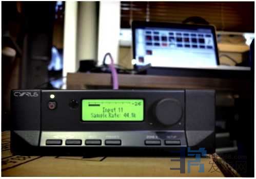

以Cyrus 82 DAC连接各类音响器材均没有明显音染,但需注意Cyrus 82 DAC的最高解像力虽建24-bit/192kHz,但USB输入(Input 11)最高只支援16-bit/48kHz,因此就算以计算机透过USB输入96/176/192kHz的高清音乐,亦难以藉此取更大效益,反而重播16-bit/44.1kHz讯号却能不经转换地原讯号再生。至于输入DSD音档,虽然Cyrus 82 DAC仍能有效播放相关音档,但根据其绿底黑字显示屏提供的信息,掲示DSD音权同样会被全部转换为48kHz讯号,因此始终以对应镭射唱片或相若音档所得重播效果最佳,若用家希望更有效支援24-bit/192kHz FLAC, WAV, ALAC等音档,不妨考虑选用原listream X系列的音乐串流器材,Cyrus 82 DAC反而集中以其一机尽包多元功能提供多种用途取胜。
无论是由电脑USB还是CD机输入数码讯号,Cyrus 82 DAC 都会保留讯号原本44.1kHz的取样率状态。
