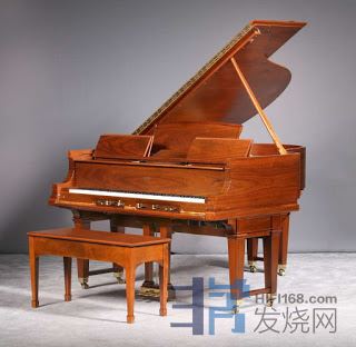

然后同步传至隔壁房间再合并成为"Roll"。而且在录音完成后,还必须与钢琴家一起"Mastering"确认和修正录音(Roll),然后才会定版。交由大量复制。而重现这个演奏,则必须透过特别的Reproducing Piano来进行。而这所有一切都是透过机械结构来进行。可以想见结构之复杂!当时Aeolian还特别与Steinway合作开发了专为重播之用的Steinway Grand。而Nimbus Grand Piano系列的重播与录音都是经由Steinway Grand。当然可以想见,之前唱片公司没有着力于此,主要原因应该在于Piano Rolls的取得,以及如何重整这些特殊的Reproducing pianos。
Duo-Art Steinway Grand
