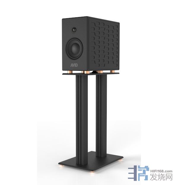

以2019年在为例慕尼黑首度登场的EVO音箱「youtube影片」,AVID最早推出的音箱是Reference系列,用铝合金制作厚重箱体,加上内部复杂的金属支撑框架,以及独家阻尼设计,去除喇叭箱体谐振,而EVO延续Reference的技术,虽然采用了木质音箱,但是内部支撑框架去除箱体谐振,以及的相同阻尼设计,可以大幅降低音箱售价,但有接近高阶音箱的声音表现,但是售价可以大幅降低。
EVO与Reference的价差有多大?对比Reference 4最小的书架音箱显然EVO系列的价格变得相对有亲和力了。
Reference 4

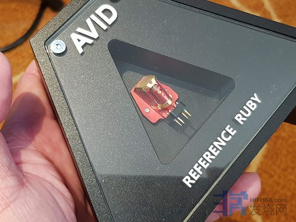

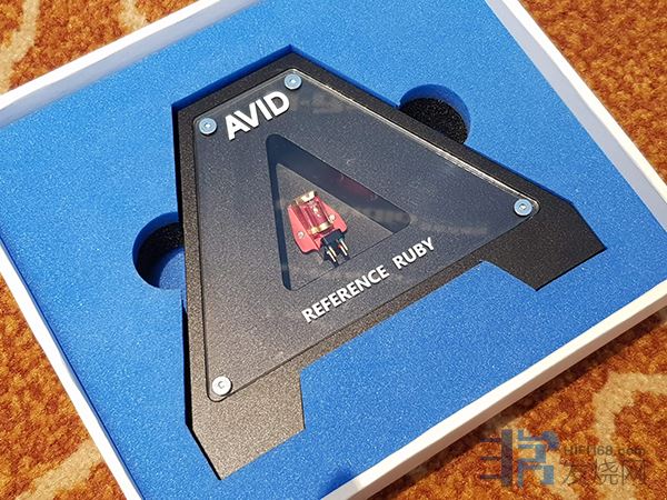

在2019年TAA圆山音响展上,除了EVO系列音箱首度登场之外,Conrad还带来的AVID首度推出的Ruby唱头。Conrad表示,这是AVID首度推出的MC唱头,他们从每一个唱针结构元件开始分析,从唱针、针杆、线圈、磁铁,一直到唱头外壳,每一部分都做细部的模拟分析,找出最佳搭配,Conrad发现唱头外壳的结构是否强固,对声音有很大的影响,而AVID擅长精密金属加工,所以他们自己做Ruby唱头外壳,而AVID并不擅长「显微手术」(做唱头绕线或装唱针,需要靠显微镜目视),所以他们决定线圈、磁铁与针杆、针尖之后,就委托一家日本公司协力制作,再送回AVID组装。
Ruby旗舰唱头要价多少?Conrad笑着说,虽然这个价钱听起来很贵,可是现在其他品牌的高阶唱头,可能要比Ruby贵得多,而Ruby已经是AVID的旗舰唱头,所以比较起来价格应该有竞争力,实际上也卖得很好,因为第一批Ruby唱头已经销售一空,AVID正在等待第二批生产,因应市场需求,可见市场的认同度满高的。
唱头讲究精密的机械结构
高阶MC唱头经常为了细腻的音质,还有漂亮的高频延伸,会做很低的输出,减少线圈绕组的重量,这样唱针振动的反应速度才会快,可是超低输出的MC唱头,可苦了后面的唱头放大器,我问Conrad,AVID设计Ruby的时候是怎么想的?Conrad表示,如果有人说唱头设计是艺术,他并不完全认同,因为唱头毕竟还是精密的机械结构,如果每一个部分都正确设计,而且生产的精密度够高,应该会出现相同的结果,所以到头来说还是科学主导设计,而不是声音美学。
Conrad说,当他们在设计Ruby唱头时,MC唱头如果要反应速度快,频率响应延伸好,基本上就要减少线圈绕组,以降低唱针背负的质量,但是这样会让输出电平降低,Conrad表示刚开始设计Ruby所设定的理想线圈绕组,确实输出电平很低,只有0.15mV,用来搭配AVID自家唱头放大器没问题,因为AVID唱头放大最大做到72dB增益,还维持很低的背景噪讯,但是如果用家不是搭配AVID唱放,可能会很难搭配,所以最后AVID让磁力加大一倍,实际上达到了0.3mV输出,也对后端的唱头放大器相对友善。
