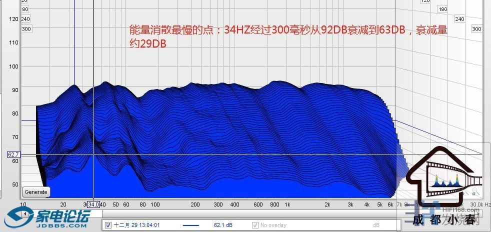

这是我所录音空间的低频衰减时间时域瀑布图,能量消散最慢的点34HZ经过300毫秒从92DB衰减到63DB;衰减量约29DB;

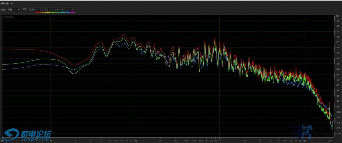

群友发来了用专业录音软件作的录音音频、与原无损音乐的频率累计对数分析:
蓝色无损原音乐,红色为皇帝位录音;
20HZ以下不看,属于空间及话筒低噪导致, 红色低频电平更高一些 ,实际听感更为符合房间声学混响后的规律,同时也符合空间都对超低频有不同程度的增益声学物理特性。

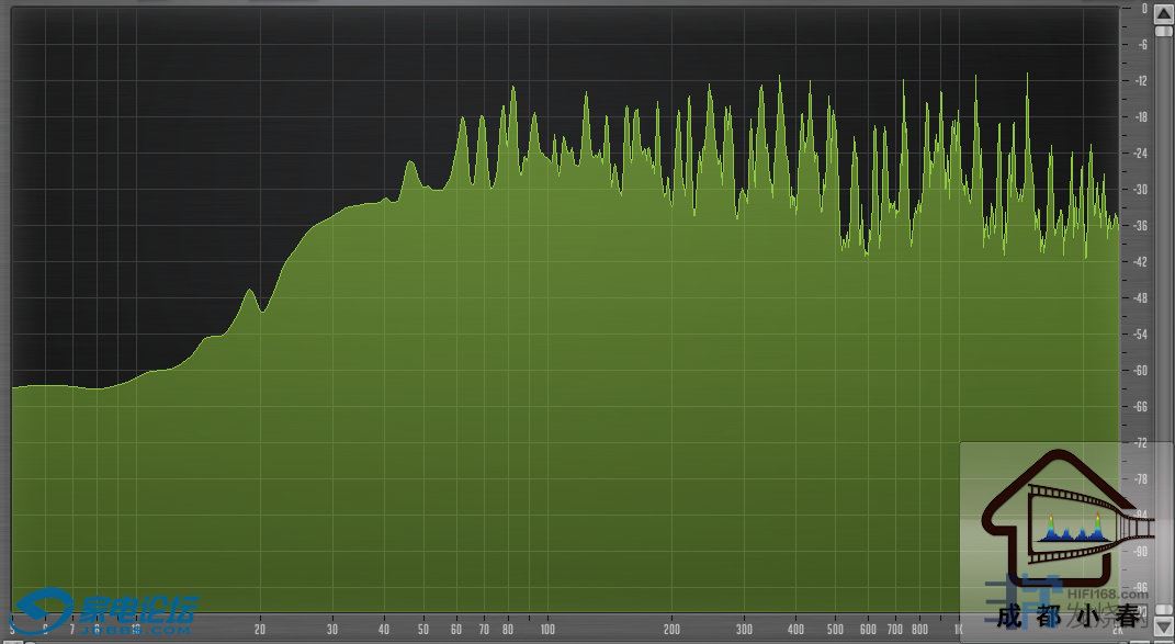

另外一位是家电论坛总编辑吴总的录音师朋友,也是用专业录音软件直接分析的《矜持》在低频最重的那一瞬间的频谱:
依然可以看到20HZ以下有的信息量。
