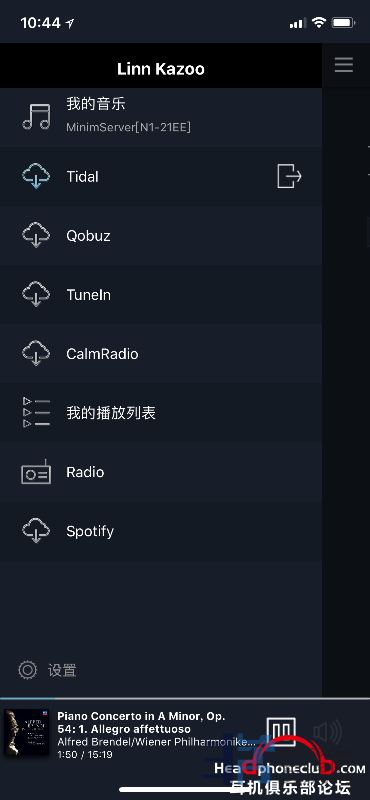

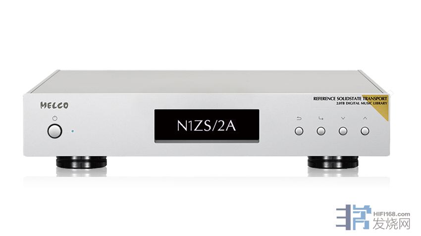

下载最新MinimServer软件zip文件,解压到U盘根目录,有三个目录.Anas.bak,files,scripts。
Melco可以升级到最新3.8版本,实现把内置的Twonky服务在菜单中关掉,off。
  • USB插入Melco背后的backup USB端子,在前面板菜单选择:backup>Restore from Backup
  • 然后跳出菜单MinimServer Setup选择之
  • 然后跳出Restore Settings
  • 一路ok出现Restarting……
  • 在按ok前把U盘从backup USB口拔出插入Expansion USB口,按ok
  • Melco重新启动,然后提示重新设置语言和时区
  • MiniServer就静悄悄地被装到了Melco上。
用电脑登录网上邻居找到Melco的share文件夹,有一个minimsetup.log,打开之,看到一堆废话,看到最后有MinmServer setup completed的字样,就说成功了,此时Melco正在重新整理数据,一时半会儿Kazoo之类的软件还看不到MinimServer的选项,约摸四五分钟后,就能够在Kazoo菜单里看到MinimServer的选项,选之进入Melco NAS选曲播放,大功告成。都说比Twonky Media要好,还没时间深度体验,姑且信之。反正至少解决了我目录内文件曲目重复的问题。
分享一下简单的安装指南,官网有指导文件,可以自行下载阅读,还介绍如何升级和移除MinimServer。。。

Mpwxw:赵总你好,MinimServer的启动每次都比KAZOO慢的多,不同步。不知道你那里是不是有同样的问题。
szhao133:我倒没碰到这个问题,Kazoo启动的时候,MinimServer就已经ready了。只是装完第一次启动的时候晚了一阵,那时应该MinimServer正在扫描曲库,每人曲库大小不一样,耗时也应该不一样。
Cqjszd:我的kazoo一直在等待房间,服务器又是识别了的,就是找不到房间。。。请问有什么设置吗?
szhao133:服务器指nas的话,说明kazoo工作正常,房间其实就是ds,是自动认的,不需要设置。检查一下ds是不是在ipad同一个局域网下面。
