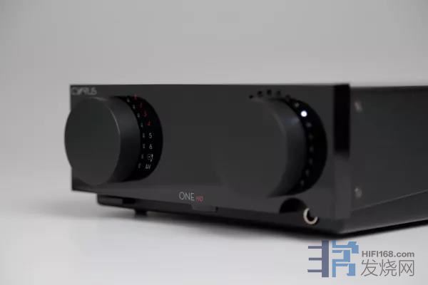

过去Cyrus的放大机都是采用AB类放大,但这几年他们花了许多心力投入开发D类放大,这个藏于Cyrus One中的心脏,就是它们自家开发的Hybrid ClassD线路。市面上多的是采购ICE Power或Hypex放大模块的D类扩大机,但Cyrus却坚持要自己开发。Cyrus One每声道有100W的输出功率,并且内建Cyrus引以为傲的SID技术(Speaker Impedance Detection)。这个SID技术会在扩大机接通音箱时,先给予一个讯号,然后回传给放大机,确认音箱的阻抗条件,然后放大机会自动调适到最佳的匹配状态。CyrusOne开机后,面板上,环绕在音量旋钮和文件位旋钮旁的LED灯号会来回闪动,这时,便是在进行音箱的阻抗侦测。相当有意思的设计。

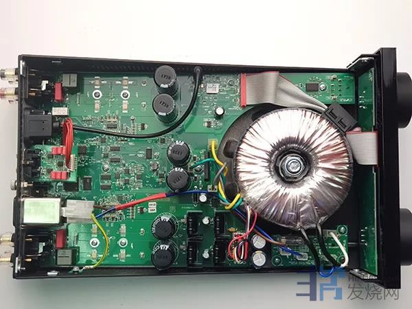

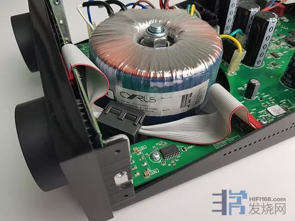

这是Cyrus One HD的内部线路,与标准版的Cyrus One不同,放大线路是Cyrus自己开发的D类放大线路,One HD里的是第四代放大线路,One内部则是第三代放大线路。但是,他们都尽可能把主要线路都做在同一块电路板上,缩短传输路径。
独家SID技术,匹配音箱更准确
Cyrus非常重视器材的电源供应,因此,早在80年代,他们就开始推出外接电源供应器,直到今天,只要您购买Cyrus经典机型的器材(Cyrus One除外),日后都可以透过添购外接电源供应器来升级。Cyrus One标榜的是入门机种,什么都要一次到位,因此内部用上一颗标榜超低噪讯的Noratel制环形变压器,单是电源就占据了机箱超过1/3的空间,大半重量都来自那颗变压器。而且,线路上还有许多独立供电的地方,原厂表示,大大小小一共13组独立的电源供应。由此可知Cyrus One虽然是入门合并放大器,设计上却不马虎。
机器不大,但拿起来颇有份量,重量就来自这个向Noratel订制的超低噪讯环形变压器。Cyrus打从80年代起就非常注重电源供应,到今天也是如此。

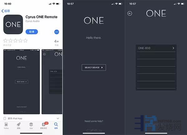

Cyrus One附有一个名片型的遥控器,但您也可以在手机上下载Cyrus One Remote App,透过手机蓝牙遥控,App内建所有功能,可完全取代实体遥控器。

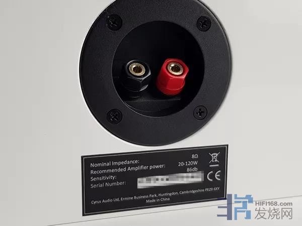

标准版的Cyrus One共有三组高电平模拟输入,都是RCA端子,外加一组AV直通的输入,以及一组线路核心来自自家1,200英镑的Phono Signature唱头放大器的唱放输入。除此之外还不够,Cyrus为了迎合现代人使用手机听音乐的习惯,还增加了蓝牙传输,虽然没有内建网络串流功能,但透过手机和蓝牙信道,一样可以听网络串流。此外,它还有一组RCA前级输出,让用家可以外接后级或超低音,这是额外的扩充性。左右声道各有两组音箱端子,可供用家以双线连接(biwire)音箱,不过,这个前提是音箱有两组端子才行(OneLinear只有一组端子,所以没得玩)。

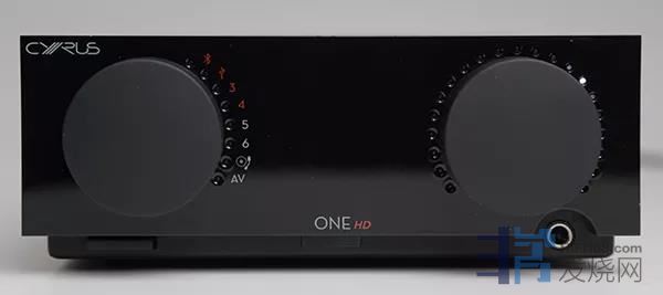

前面板右下方还有一个6.3mm的耳机输入端子,原厂特别表示,这是一个独立的AB类放大的耳扩线路,具备高电流、高电压输出,可轻松驱动市面上绝大多数的耳机。而且,Cyrus One的耳放还有一个特异功能,当耳机端子是空接的时候,机内变压器的供电全部供给放大机使用,若接上耳机,耳放自动会开启,这时,变压器的电力全数供给耳放线路。由此可知,CyrusOne的耳放是毫无疑问的超额供电,建议用家千万别错过。

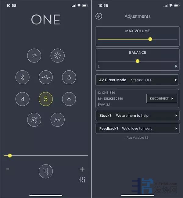

左为遥控接口的主屏幕,上面是讯源选择,下方为音量控制,右下角EQ图示点进去会进入右侧画面,可设定最大音压和声道平衡,如果Cyrus One与AV系统连动,透过这里可设定为AV直入模式,跳过自身的音控,改由环绕前级控制。

这组6.3mm的耳机输出质量很好,原厂特别表示,这是一个独立的AB类放大的耳扩线路,具备高电流、高电压输出,可轻松驱动市面上绝大多数的耳机。当接上耳机时,会自动切断供给音箱输出的后级供电,全机的供电都集中给耳扩使用。

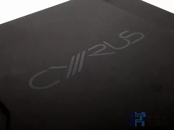

机壳上有Cyrus商标的反光字样。

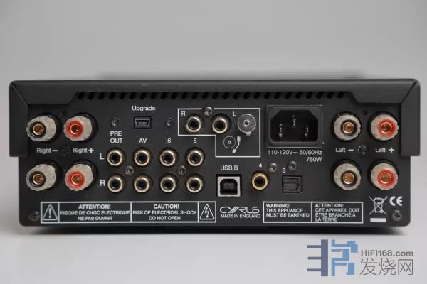

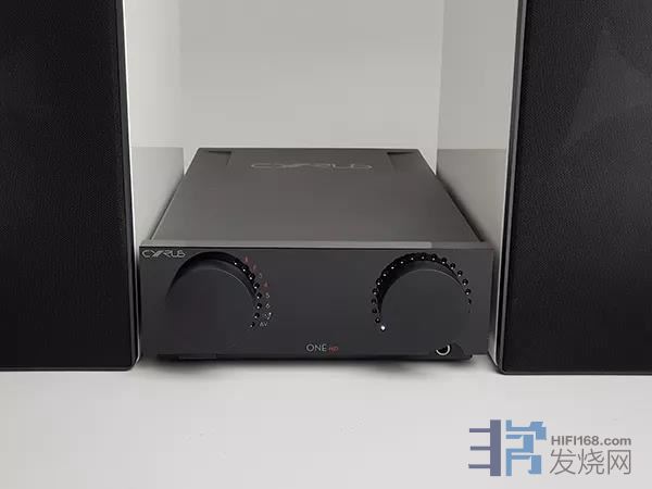

这次编辑部收到的不是标准版的Cyrus One,而是内建USB DAC的Cyrus One HD。HD版的机背端子分布与标准版略有不同,原本与高电平模拟输入端子并列的唱放端子被往上移了,而空出一个区块给数字输入。数字输入共有光纤、同轴、USBtype B各一组,同轴和光纤最高可支持24bit/192KHz,而USB则支持到32bit/ 192KHz,以及DSD128。HD版的蓝牙模块也不同,标准版的蓝牙支持aptX,而HD版更支持aptX HD,蓝牙传输流量比aptX更高,信息量更丰富。值得一提的,Cyrus One标准版和One HD版本的线路不一样,他们不是靠插接模块来升级的,而是新的设计。CyrusOne HD采第四代Hybrid ClassD放大线路,比Cyrus One上的第三代放大线路更新。

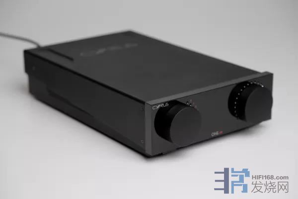

古朴的外观是Cyrus一向的风格。这次多加了开机时的灯光秀,颇为有趣。

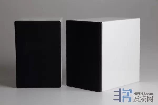

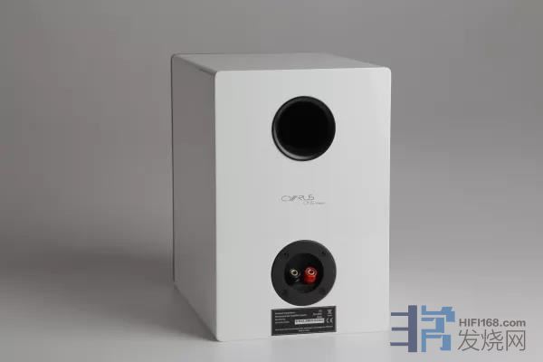

至于音箱One Linear也很特别,Cyrus向来以电子产品著称,我还真没印象Cyrus做过音箱,以前在Mission/ Cyrus的年代,有Mission音箱搭配,门户独立后,除了一款Lyric一体式音响外,还真没有音箱产品。One Linear算得上是处女作。
One Linear采2单元2音路低音反射式的书架音箱。高音单元用上一只1吋丝质软半球高音,高频延伸可达24KHz。中低音单元用上一颗5吋的Kevlar编织振膜低音,振膜上还有力体的放射状压纹,用以提升振膜刚性。悬边上也有螺纹设计,可以提高悬边运动的线性,减少失真。音圈则用上双层绕线的镀铜铝线,一方面保有轻量化的优点,一方面维持高强度的感磁,使得整个磁力系统得以进行准确的运动。
分音器一律采用高质量的被动组件,设计时,特别考虑降低分音器本身的能损,并且维持高低音频率响应衔接的顺畅和平直。CyrusOne Linear的箱体设计都经过计算机软件分析,工程师们利用「迟延几何光谱分析」(DelayedCumulative Spectral Analysis),使音箱箱体本身的共振噪讯降到最低,使共振噪讯比单元发出来的声音低了超过35dB的幅度。原厂更表示,One Linear的扩散性很好,即使座位在离轴位置,也很好听。
Cyrus首度推出音箱,就是拿来和Cyrus One送做堆,这是One Linear书架音箱
最大承受功率可达120W,可见这小音箱有多耐操,原厂对自家产品多有信心。
