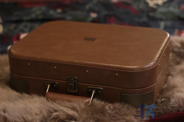

不得不说,这款便携式黑胶机的外观质感很好,箱体采用大面积的深棕色皮质材料包裹箱体,触感细腻温润。比较特别的地方是,金属质感的配件都做了做旧处理,让整个LP唱机感觉都十分复古。但是整个皮质的包裹,表面也只有小小金属点缀,个人会觉得不够亮眼,虽然柳丁的点缀也让整个箱体看起来不那么古板,但整体还是偏保守设计。
最后编辑鲨鱼辣椒 最后编辑于 2019-06-21 09:44:07

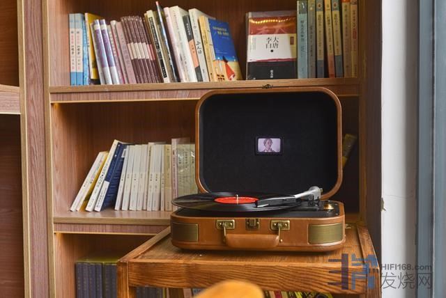

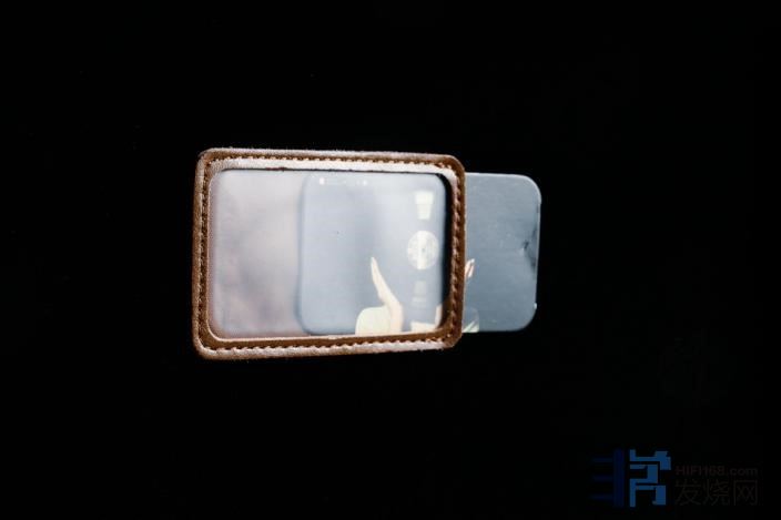

打开巫1900黑胶唱机,箱盖内壁中央缝有一扇“窗”的设计是我整个外观设计上,认为最有亮点的地方。出自于海上钢琴师男主1900就是透过船壁上的一扇小窗,第一次看见了自己的初恋。这种致敬的设计,的确体现出情怀二字,也可以放入自己喜欢的图片,突然就有了听着黑胶,看着女孩,别样滋味的画面感。

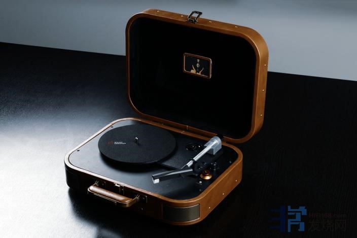

功能吸引我的地方在于,对于黑胶唱机来说,这种提箱便携一体式唱机是比较少有的,一般都是比较繁杂的组件以及操作方式复杂,容易劝退,而这款皮箱黑胶唱机,就是把功能简化了,所以这同样代表了,这款黑胶唱机在功能上是不够专业的,更适合一些入门者和想要更便捷听黑胶的黑胶爱好者。

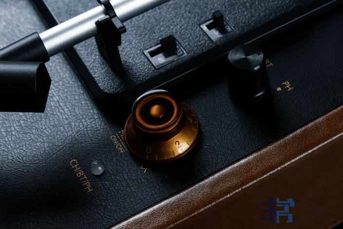

巫1900黑胶唱机共有两个旋钮和两个“开关”,其中黑色的旋钮为切换唱机模式和蓝牙模式的开关,而铜色的旋钮既是电源开关又充当音量调节键。两颗按键设计同样符合复古质感,两个旋钮和两个开关即可解决所有播放问题。

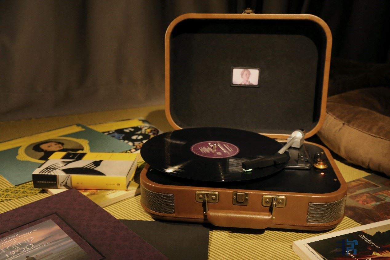

巫-1900黑胶唱机 海上钢琴师版的造型上是复古的,但并不代表音质上是落后的,唱头为铁三角的MM唱头。让我意外的是,之前曾经在朋友处听到别的品牌的黑胶唱机,声音显得很复古,而听这款黑胶唱机的时候,声音并没有那种很明显的黑胶沙沙声,值得提醒的是,这种便携一体式黑胶唱机和专业的黑胶唱机相比,对唱片的磨损肯定是会比较大的,这款黑胶唱机采用的是动磁系统,铝合金唱臂和配重锤可以尽可能保证黑胶唱机播放的稳定性,爆豆声(就是黑胶特有的复古声)会比较小,而且对唱片的损害也会降低。
