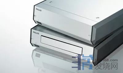

D100与E100的机体⾯宽都是21.5公分,⼤约是「标准Size」音响器材宽度的⼀半,因此可以把它们放置在音响架的同⼀层、很不占空间。D100的设计⽬的是为了把玩家们辛苦收藏的CD唱片转换成音 乐档,最理想的使用⽅式是以它搭配MELCO⾃家的网络音乐服务器(例如N1A/2)使用,只要在本机以USB端⼦连接到MELCO网络音乐服务器的状态下,音乐服务器的⾯板就会显⽰、要用家选择「汇入」或者是「播放」CD唱片:如果选择汇入,D100就会立即读取CD唱片、此时音乐服务器会连上云 端的音乐数据库,查找这张CD唱片的相关数据(包括专辑封⾯、名称、演唱者、曲名等等),随即连同D100读取的音讯、把CD唱片转换成无损编码(WAV或FLAC)音乐档、存放在音乐服务器的硬盘之中,当转档、储存完毕之后,还可以接着处理下⼀张CD唱片。

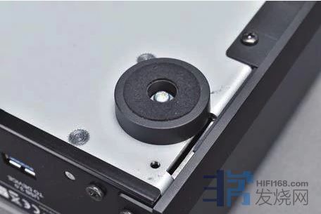

与⼀般相同容量的USB硬盘相比,E100的重量⼤约是它们的三倍,它的重量会重这么多,主要是原厂采取了注重抑振的设计:E100与D100都配备与⾃家高阶网络音乐服务器相同的HS-S2高稳定性储存 平台,结合⾦属部件与阻尼材料尽可能抑制硬盘机与光驱的振动,在HS-S2的下⽅还以2mm钢板制 成底板,机体底部则配置了4枚抑振脚。这两款制品的机体两侧为双层构造(外层用聚合材料、内层 是⾦属板),顶板与⾯板则以铝合⾦制成,兼顾美观与机体强度。

D100与E100的机体宽度约为标准音响器材的⼀半,顶板与⾯板均以铝合⾦制成、发丝纹的处理相当 有质感。为了利于操作,两机都是把电源按键做在正⾯,D100的进出碟按键在⾯板右下⽅。

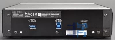

D100与E100的背板完全相同,它们都配备了两个USB端⼦,其中「To Host」用于连接MELCO的音乐服务器(例如N1)或PC,另⼀个USB端⼦「To Device」则可用于连接其他USB装置,例如USB随⾝碟或USB DAC。

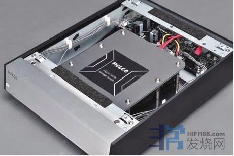

请见图1,MELCO D100与E100的机内结构几乎完全相同,主要差别是E100里⾯装得是3TB硬盘、D100是装光驱,MELCO挑选硬盘与光驱的重点是「低振动」而非读写速度,在硬盘与光驱的外部以MELCO特制的Highly Stable Storage System(高安定性储存系统HS-S2)作抑振,两侧板为双层构造。紧靠机背的主电路板以「厚铜箔」确保信号顺畅传输,采用NDK出品的高精度振荡器降低 数字信号传输的时基误差。MELCO D100与E100的底盘以2mm钢板制成、配备4枚抑振脚(图2)。
