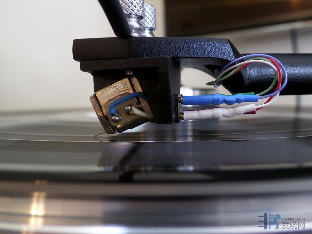

GRASSHOPPER唱头可谓是Van den Hul的明星产品,从20世纪80年代后期推出以来,到现在已经是第三代,Grasshoper唱头是第一款取消了壳体结构的唱头,从而消除了老设计所带来的不良共振。Van den Hul这只唱头是向当时日本产品在Hi-End市场上的统治地位发起挑战的第一款欧洲产品。它是开放式设计,体形较小,但采用了最优秀的材料并具有最佳的工艺,其声音表现被烧友们备受赞赏,英国音响名刊《Hi-Fi Choise》评选音响史上最著名的25款HI-FI产品,认为GRASSHOPPER 唱头音响史上都具有划**的意义,动摇了当时陈旧的观念,并且也影响了后世的诸多同类产品。
