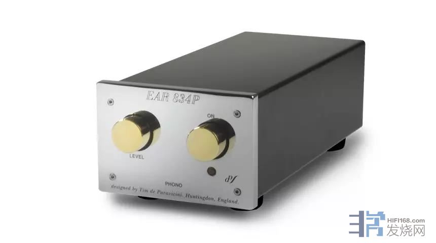

A12. 唱放好像CD机的解码,是系统的最后一个关口。好的唱盘、唱臂、唱头,需要靠好唱放发挥。和解码DAC一样,不会有惊喜,一分钱,一分货。
唱头分了mm(高输出)及mc(低输出),唱放亦有分别处理mm 或mc的不同产品,也有产品是既可推mm, 又可设定成推mc的,弹性较大。已有mm phono的朋友(包括合并机内置的mm phono), 想玩mc是否一定要另购一台mc phono 呢?不一定。你可以选择购买step up transformer唱头升压牛。原理是将mc的0.xx mv 输出放大到适合数值 mv,再传到mm phono处理。升压牛可以好昂贵,但值得投资。但前提是你本身的mm phono好高质。
每只唱头输出及阻抗都不同,因此要确定唱放是否够增益去推唱头,及有足够调节范围(阻抗、增益)去应付不同唱头。
有一些高档的唱放会有额外的功能如正反相位调校, stereo或mono switch(播古老单声道碟用)。但并非必要。
至于用胆还是石机,个人口味,不在此讨论
EAR 834P Signature phono
几千元的,不推荐。提议花多点上万元级。上到万元级,EAR 834P, ASR Mini Basis, Chord DUAL MC, Nagra BPS 等等, 全部都是可以用很久,配合高价唱头也不失礼的高质唱放。值得投资。

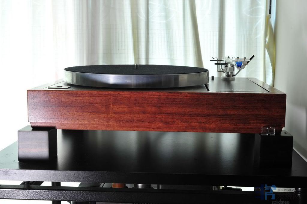

A13. 首先,黑胶系统内的唱头,唱放,都是极敏感的器材,首要工作是为你的新唱盘找一个水平而又坚固的平台。这个平台,最好远离任何电源开关,变压器及任何电子器材(电视、电脑等)及音箱。一个少电,磁及震动影响的位置,对黑胶盘能否发出好得,有关键作用。另外一样很重要的事情就是黑胶器材很容易感应电源内的噪音,电源不干净,就会有杂声,不单止唱放敏感,唱盘的马达、控速器一样敏感。所以要留意,最好有独立的排插、电源处理器供电给黑胶系统。
黑胶盘要放在稳固平台上

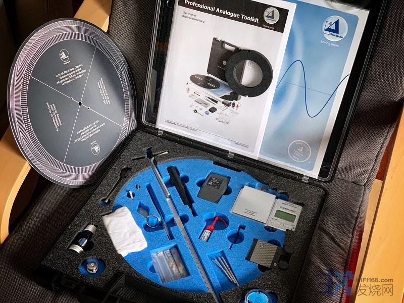

其次,玩黑胶不能避免要调校,要调校,就要有以下工具:

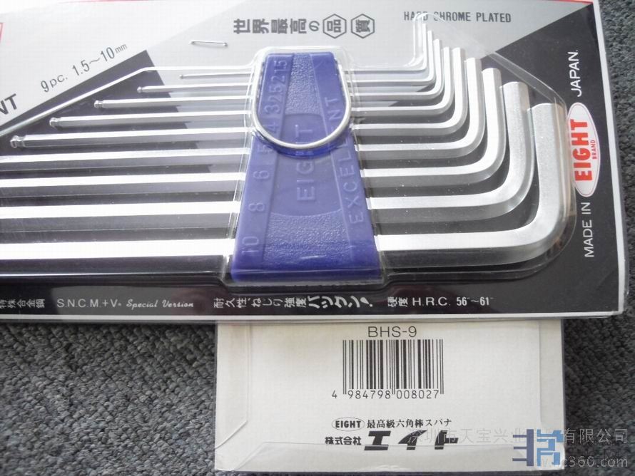

1 - 1 set 小螺丝起子
2 - 1 set 六角匙(必须有常用尺寸, 如 0.5mm, 1mm, 1.5mm, 等)

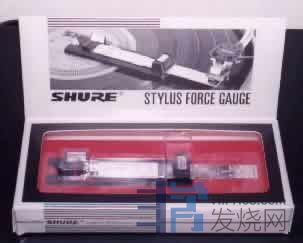

3 - 针磅(可电子,但我喜用Shure 机械式)

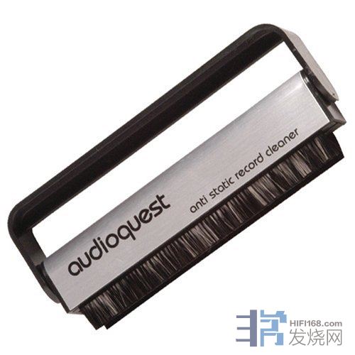

4 - 唱片尘扫(唱前扫)

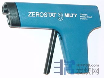

5 - 静电枪(唱前射)

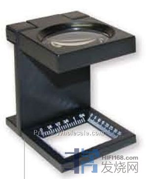

6 - 放大镜(年纪大必需品。。。。)
7 - 水平尺(大小都要)

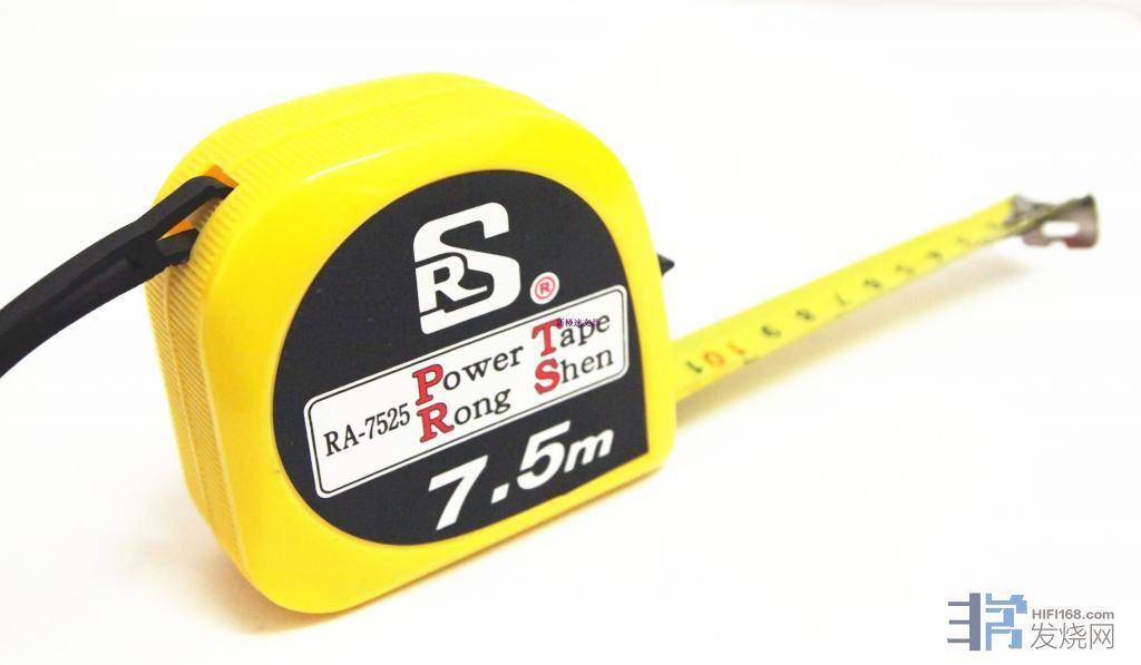

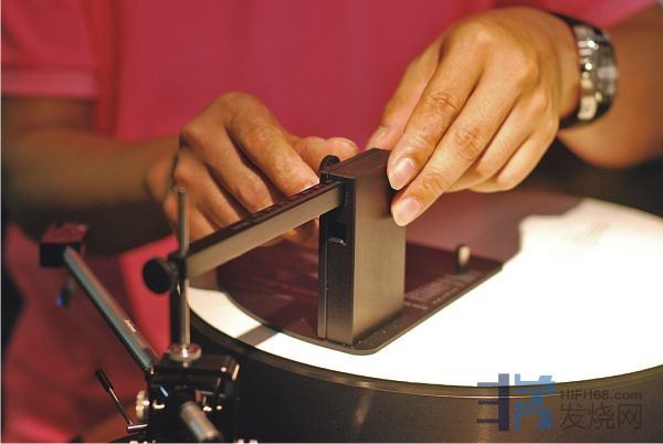

8 -小拉尺(校垂直十分有用)
9 – 胶泥一小块(有时可解决唱重不足或过多问题)
10 - 小枱灯(充足光线方便调校)
11 - 小电筒(调校方位必备)

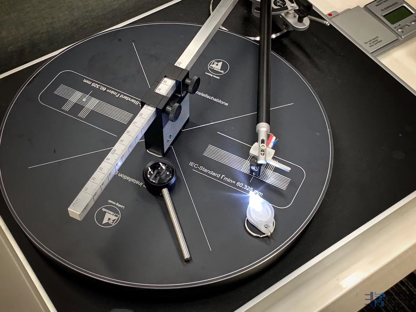

12 - HIFI News Test record(视乎个人喜好,我就常用入面的protractor校盘)
如果购买了
Clearaudio专业调教工具Professional Analogue Toolkit,
就所有问题都可以很方便解决。
