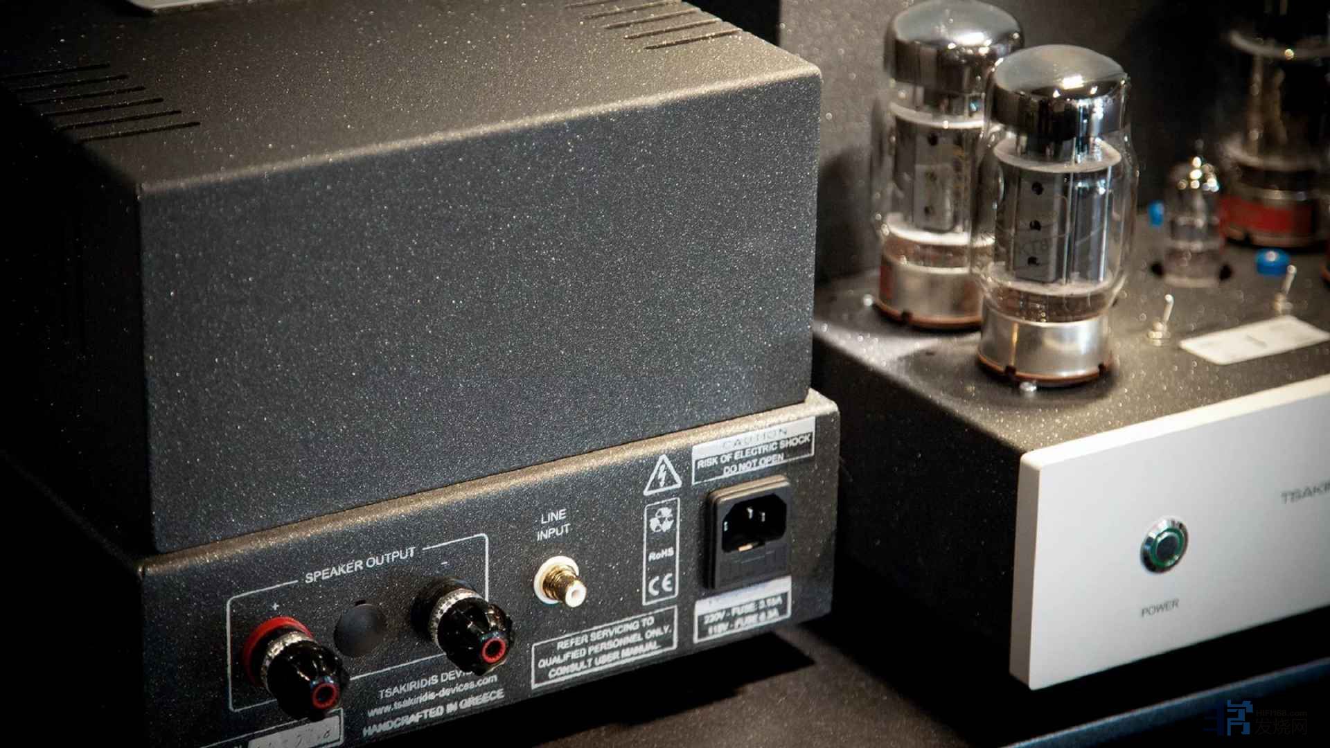

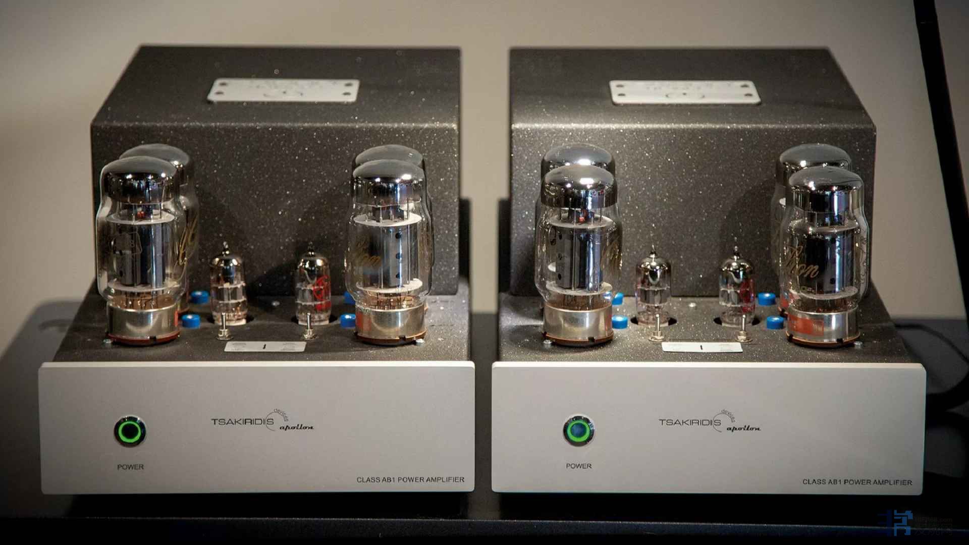

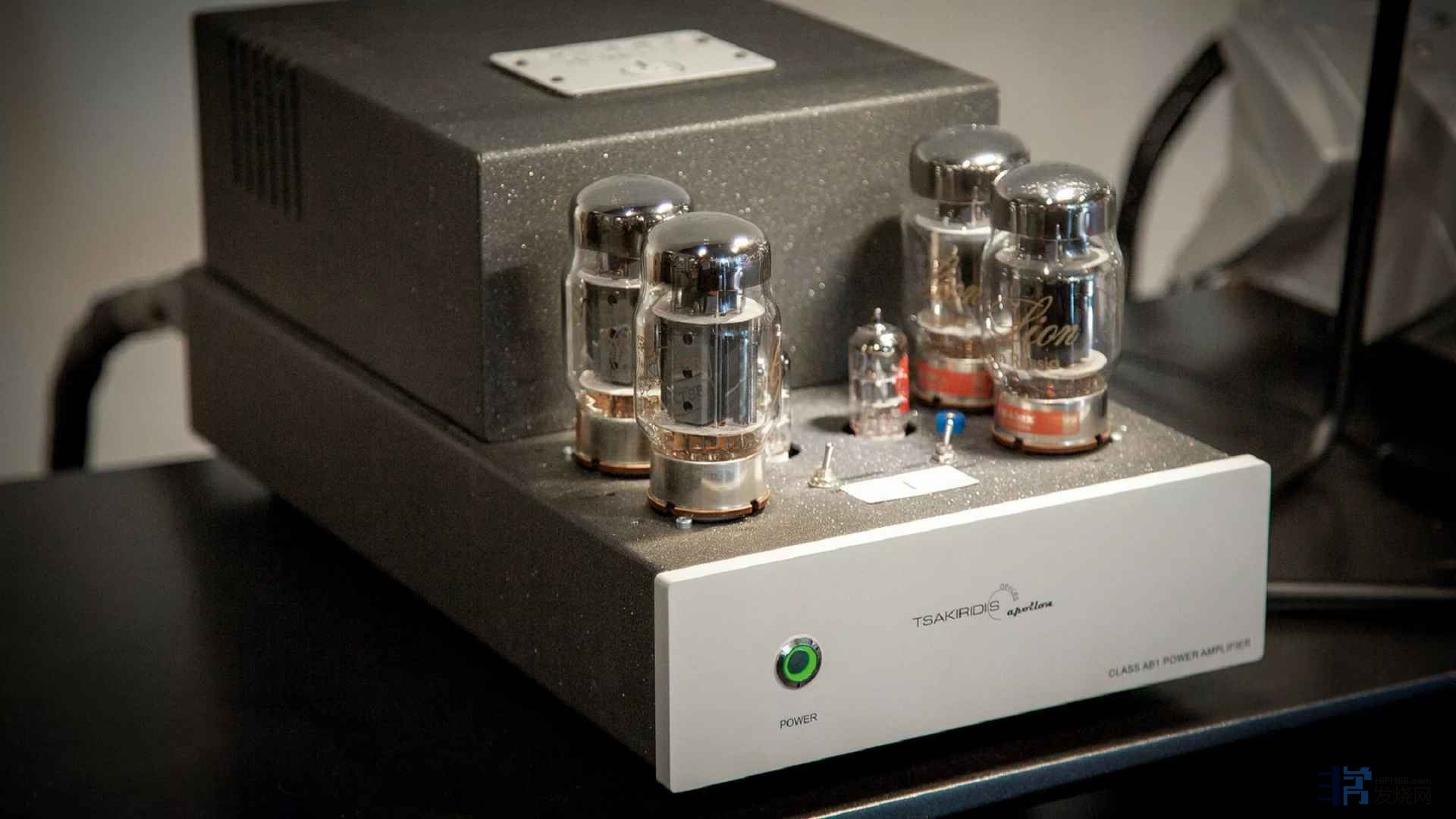

Tsakiridis有几个功率放大器和合并式放大器系列。这里测评的是一对Apollon阿波罗单声道功率放大器。它是Tsakiridis设计的第一款放大器的进一步发展而来,因此以音乐之神命名。该公司为其产品使用了美丽的希腊名字。Tsakiridis对出厂的功率管给出了一些选择。用4只EL34的基础版,每声道可提供70瓦特,4只6550提供90瓦特(Plus升级)。本次测评的Ultra超越版 配备了KT120电子管,但也可以预订KT150的版本。不是每款EL34电子管放大器都能与所有这些提到的电子管兼容。KT120的偏置电流(1.9A)比6550或EL34(1.6A)略高。放大器必须能够处理这个问题,否则电源变压器会烧坏。显然,Apollon阿波罗 的电源有足够的余量来支持这些电子管。但是,在没有得到工厂允许或对规格进行非常准确的比较的情况下,千万不要随便调换电子管。功率放大器有来自WBT(Next Gen)的扬声器接线柱。电子元件是建立在一个方形的电路板上。有Mundorf Mcap铝箔电容。Tsakiridis神曲 并不沉迷于花哨的触摸屏、豪华的按钮、通过app的远程控制和WiFi等等。当然,与2017年以前的系列型号相比,开关和功能按钮是更高档的了。所以,你不必为花哨的东西买单,工厂的预算很大程度上投入到声音和质量上。

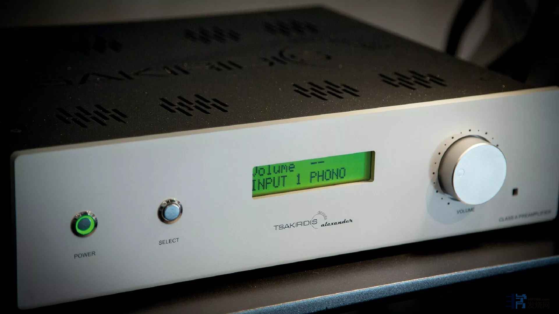

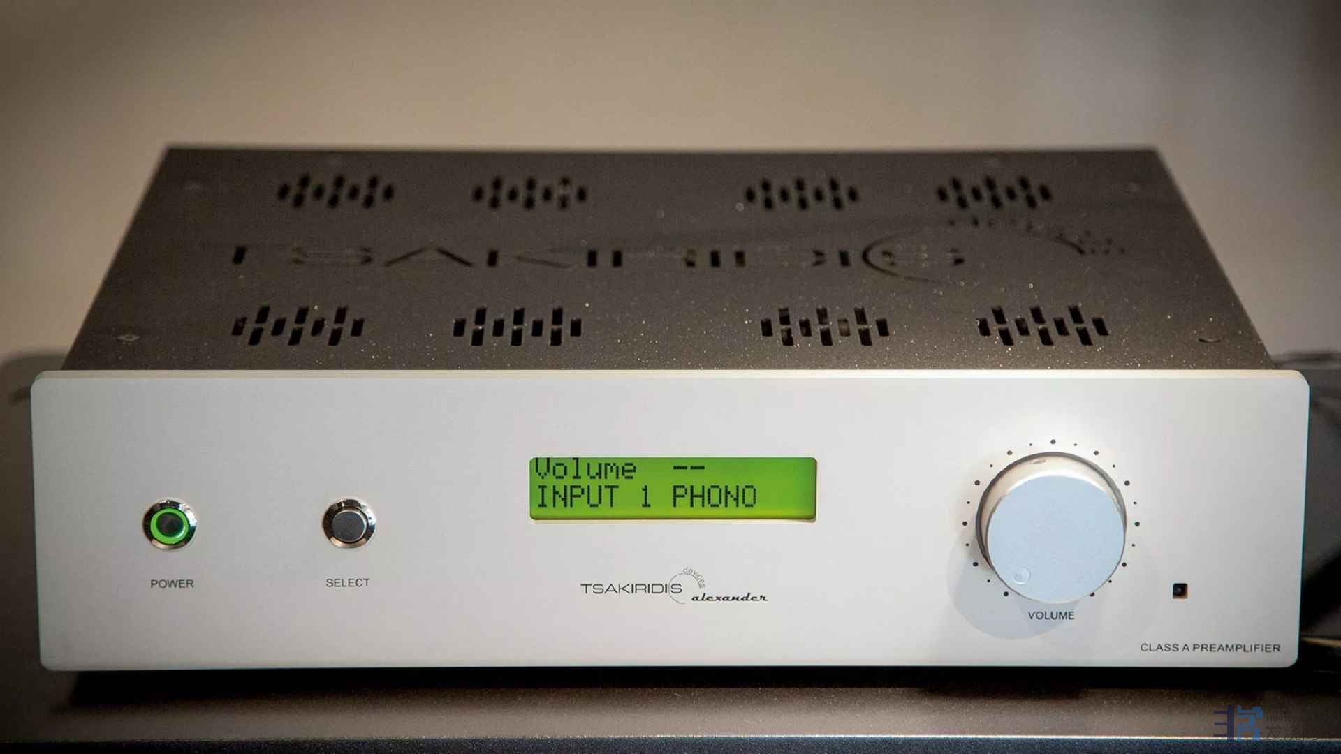

Tsakiridis Alexander 神曲亚历山德

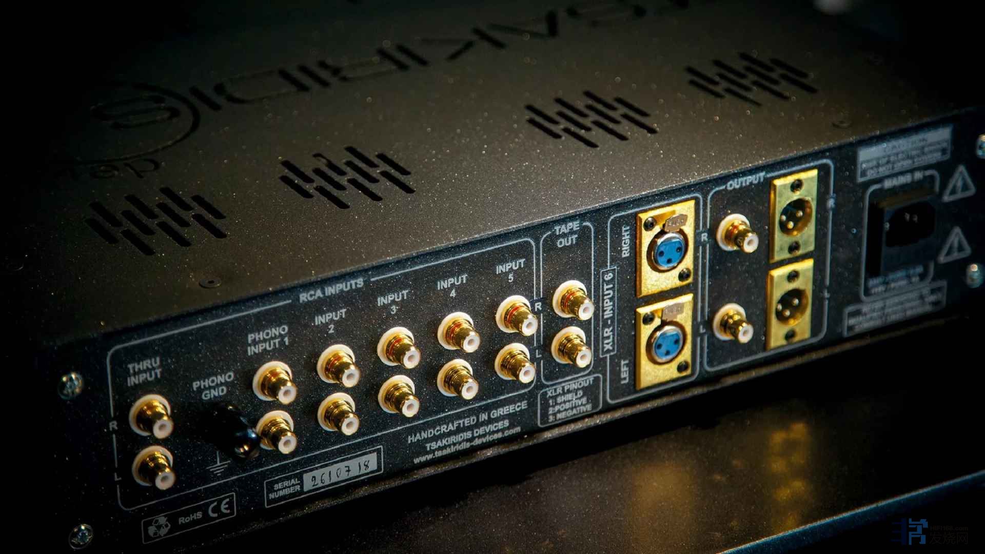

亚历山德前级配备了8只电子管,工作在A类。有五组线路输入,包括XLR平衡。前级输出也有XLR端子,以镀金处理。以前从未见过,但文明来自于希腊,对吗?尽管有XLR端子,但并不是真正的全对称平衡连接,只是提供XLR端子,这在与只有XLR输入或输出的设备连接时很方便,用家不需要制作从RCA到XLR的转换头或线材。还有一个磁带输出,其实就是固定电平输出。一个LCD屏显示所选择的输入音源等信息。音量是由一个顶级的Alps马达电位器控制的,带遥控。
电源系統配备了一个扼流圈,这是提高音质的部件。电子元件焊接在印刷电路板上的,实际上这是合理的。非常好的组件和林立的Mundorf电容,这是一个长寿命的概念,原则上一切都可以随时修复。这带来一种信任。采用SMD表面贴技术的现代电子产品,虽然对此众说纷纭,其实性能不一定会降低,但它很难维修,而且具有很高的丢弃性。更为新颖的是印刷电子,墨水由碳基化合物组成,可以在基材上印刷。目前,打印天线、键盘、OLED和其他电子电路已经非常便宜,是属于大型投资公司的消费类产品的理想选择,因为最重要的是如何尽可能便宜地制造一个电子设备。因此,也许在十年内,我们会有一个印刷出来的DAC解码器,其性能与MSB相同,零售价为100欧元,使用寿命与印材和墨水的有效期相同。或许这将严重改变高保真音响市场。然而,对于大众消费者来说,还有更多的变化。我们现在所需要的播放源,如ROON,将全部进入云端。然后,我们将通过手机操作这些基于网络的服务。在家里,唯一剩下的就是通过WiFi直接驱动无线扬声器或耳机。这意味着大众硬件市场的结束。
