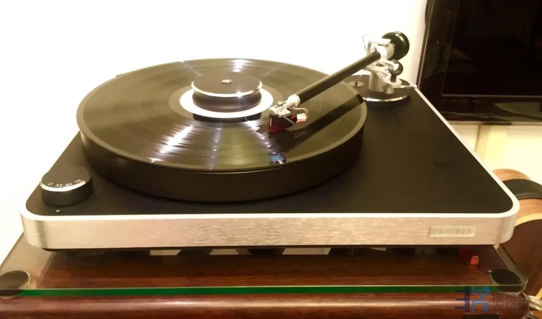

本来就打算继续听,后来看到有Clearaudio Concept出售外貌协会病症又发作了,颜色跟我的AYRE及银色MBL121E很搭国外杂志频评论也很好,缺点似乎是低频不是丰满型的(这点我还好)于是今天抱回家了,先说外观特点:

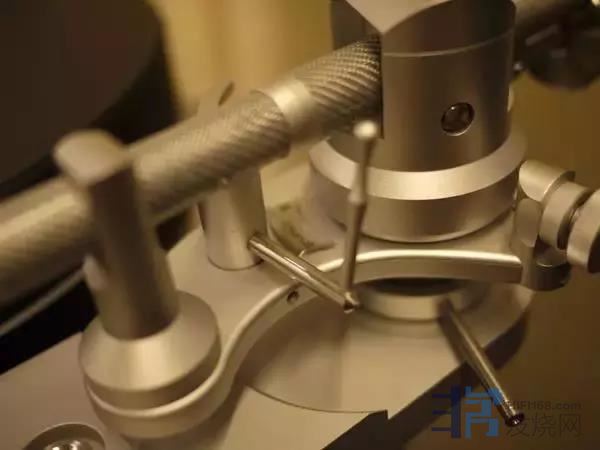

1.质感真的没话说,悬浮唱臂手感很神奇,唱臂零件加工精密

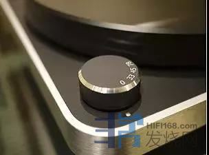

2.运转旋钮配重及转动质感很好,比单一开关好太多了,转速选择也很方便

1.VTA很好调,六脚钣锁一颗转松就轻易调整唱臂座上下跟角度,调好一转紧就OK
2.唱头非常容易替换,支架可以整个拿下来锁上唱头,就用一颗六脚螺丝锁上去
3.调整轴距也超方便,一样那颗六脚螺丝转松前后滑动锁紧就OK,不用担心弄坏唱头
4.唱头的角度是不可调的,本来以为六脚螺丝转松可以任意调整,但其实轨道里有两个突出金属固定的,那A-B点怎么办呢?可以靠VTA及轴距调整就差不多了,加上悬浮唱臂是没有支点的,支点是磁力悬浮可以上下左右3603D移动,即使唱到内圈也丝毫没有破音失真应该是靠支点的3D可动性来配合唱头的循轨,这种设计我觉得对入门者很友善即使没调得很OK声音也不会明显失真
5.弹性的橡胶唱臂架设计得很好,力道刚好可以卡住又不会像硬材质刮伤唱臂

我唱头是ORTOFON MM RED4千多的唱头,因为听很多27-80年代唱片,刮伤的片不少,不想买太高级的唱头至于声音,一开声跟高频质感及背景安静度就明显好上一大截,透明度可以媲美CD低频比T10少,但更紧密,层次当然也更好,但喜欢大港丰厚低频的要再看看了,鱼与熊掌不易兼得
我觉得他是有接近数字讯源干净特质的唱盘,但中高频又有保有黑胶的流畅活生感这种声音应该比较吸引中生代30多岁小时候没接触过黑胶的音响用家客层我觉得精密的德国金属加工,容易调整及容错高的悬浮唱臂是主要卖点虽说是Clearaudio入门机,但价格可以买到REGA等品牌中阶机种了至于原厂唱片镇我觉得可以不用买,因为我听不出差别后来有张录音普普的流行听来高音有点吵,用上唱片镇高频有比较不那么亮一点所以就某些唱片才用另外我有把T10的羊毛毡放上去看看,但通透的高频立即受影响所以唱片垫的钱可以省起来,除非你要用它来调音
